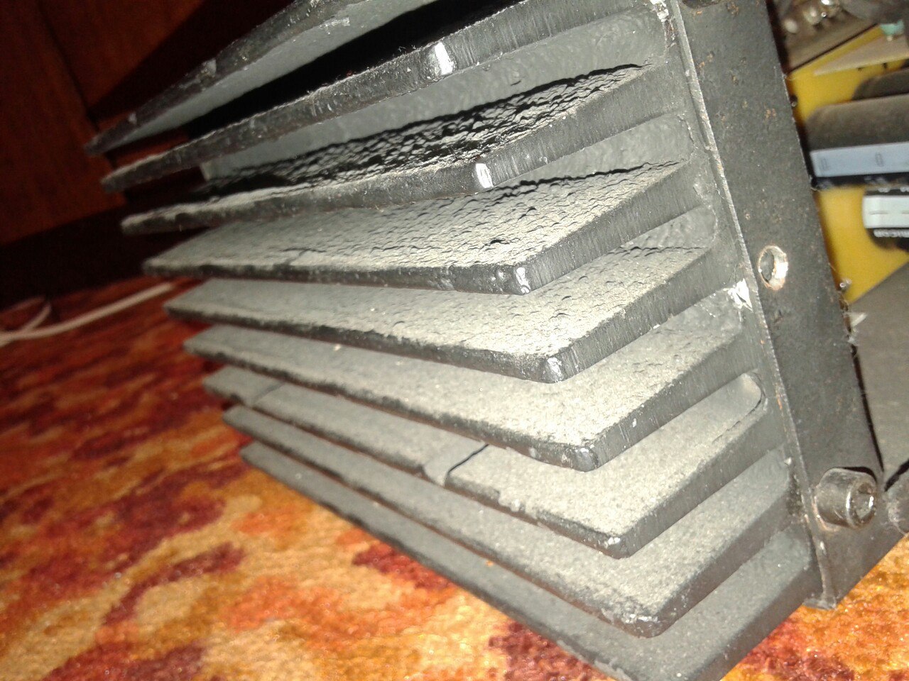

    Здравствуйте уважаемые форумчане, опыта у меня по сути немного, и вот после TDA7293 решил построить что-то посерьёзнее.
    Схему для УМЗЧ решил взять Ланзар, печатные платы уже готовы, питающий трансформатор от усилителя бриг у-001 стерео (если мне на рынке правильно сказали), в БП поставил кондеры по 60 вольт и 30000 Мкф в плечо, питание +-40 вольт. Транзисторы и все остальные комплектующие уже приобрел кроме некоторых мелочей.
    Радиаторы взял на свалке за 300 рублей, (первоначально это была цельная стенка от ретранслятора распиленная ленточной пилой ровно на две части). Основание корпуса изготовил из 2мм. стали, просто загнуты две стороны листа и болгаркой ровно вырезаны окна под фронтальную и тыловую панель, а в боковые проемы врезал радиаторы.
    Далее будет изготовлен блок защиты АС от постоянного тока и термо защита УМЗЧ. Под корпус будет сделан короб из 6 мм. фанеры обшитый карпетом куда будет задвигаться сам готовый блок УМЗЧ вместе с панелями. Перед радиаторами будут установлены кулеры которые спрячутся за декоративными сетками панели и начнут функционировать при определенной температуре УМ. Пока что все, жду критики и советов.Нажмите на изображение для увеличения.

    Если вы поставите радиатор с нормально расположенными(вертикально) ребрами то и термозащита вам ни к чему. Профилей сейчас достаточно в продаже .

    Поэтому я и решил установить кулеры, но все равно спасибо за совет. Просто что нашел из того и сделал.

    По конструктиву есть один неприятный момент: входные цепи УМ слишком близко к тр. и в Вашем
    случае это трудно устранимо.

    Спасибо за замечание, но я это предусмотрел, тр. экранирован и будет заземлен вместе с корпусом. Дома розетки поставил с землей в этом году.

    Только от того что Вы заземлите корпус, наводки вряд-ли уменьшатся. Надо пробовать, а там
    видно будет.

    Знаете, если все будет работать без наводок то оставлю расположение схем как есть, а если нет-то подогну ножки у транзисторов и поставлю платы параллельно радиаторам, таким образом мне удастся значительно увеличить расстояние между УМ и питающим трансформатором.

    Рёбра радиатора неправильно расположены,наверно вам указывали на это.
    Вам можно усилок поставить вертикально,панель можно от илеть 102/3, илеть 110,ростов 105
