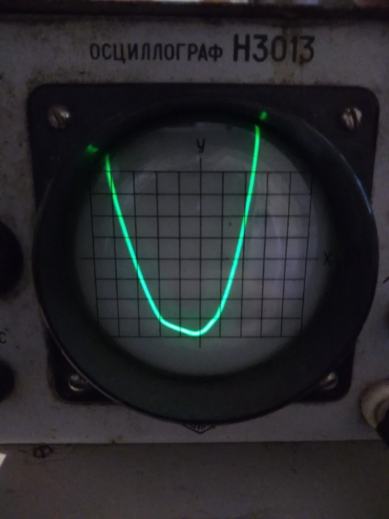

    То есть напряжение на паре эмитерных резисторов должно быть 24 мили вольта, но оно при включении сначала около 130 мили вольт и падает до нужного значения очень медленноНажмите на изображение для увеличения.

    ---------- Сообщение добавлено 12:43 ---------- Предыдущее сообщение было 10:40 ----------
    Мерить на каждом резике отдельно относительно выводов самого резистора. Отдельно по плюсу и минуск. Должно быть одинаково от общего падения. По 12 мв на кпждом если сумма 24 мвольта
ID:	316106 Вот осцилограмма канала который греется, и осцилограмма исправного канала.
  14. #53
    Завсегдатай Аватар для ВаСыЛь
    19.11.2016
    1,962
    По умолчанию Re: Lanzar, первый опыт постройки транзисторного УМЗЧ
    Генерация на лицо.

    это и есть самовозбуждение? как с этим бороться?
    ---------- Сообщение добавлено 12:49 ---------- Предыдущее сообщение было 12:49 ----------
    ---------- Сообщение добавлено 12:50 ---------- Предыдущее сообщение было 12:49 ----------
    Генерация на лицо.
    Как с замером на резиках?
    на резиках все чотко так же все как и на втором канале, те же напряжения один в один.

    это точно генерация, потому как я включал к осцилографу без нагрузки и он все равно грелся.

    Она самая
