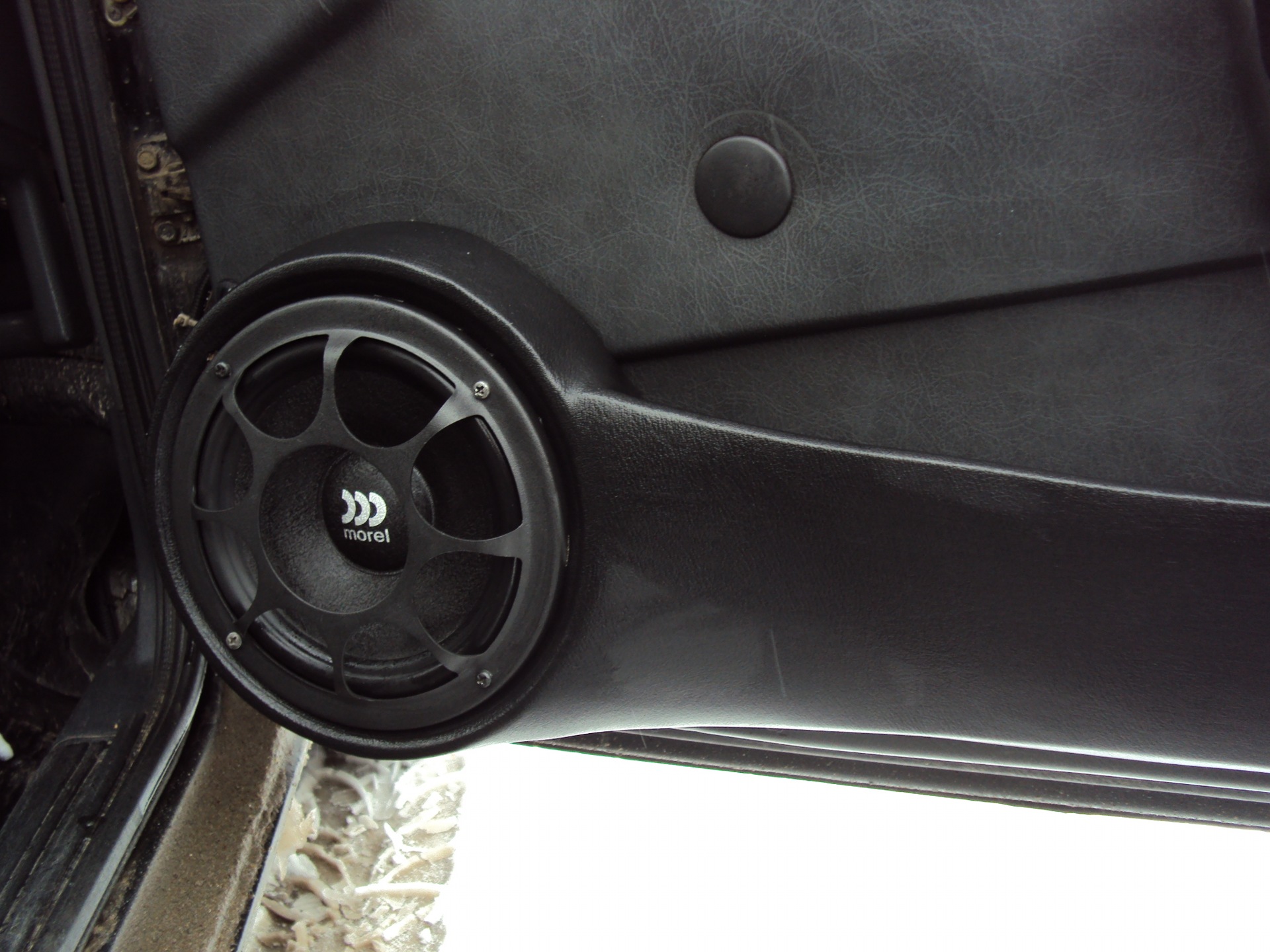

    24.11.2014
    Москва - Саратов
    2,891
    По умолчанию Re: Грили и влияние на звук
    как по мне сеточка сильно на слух заметна.
    вот такие хотел было найти, но забил.
    Для авто динамиков много варинтов
    Частый гость Аватар для V.E.St
    04.02.2015
    Киров , он же Вятка
    225
    На Магнитоле .орг Часто попадаются , в барахолке . Свои там же брал .
ID:	279387 15е Ревелаторы , под 16.5 грили .
