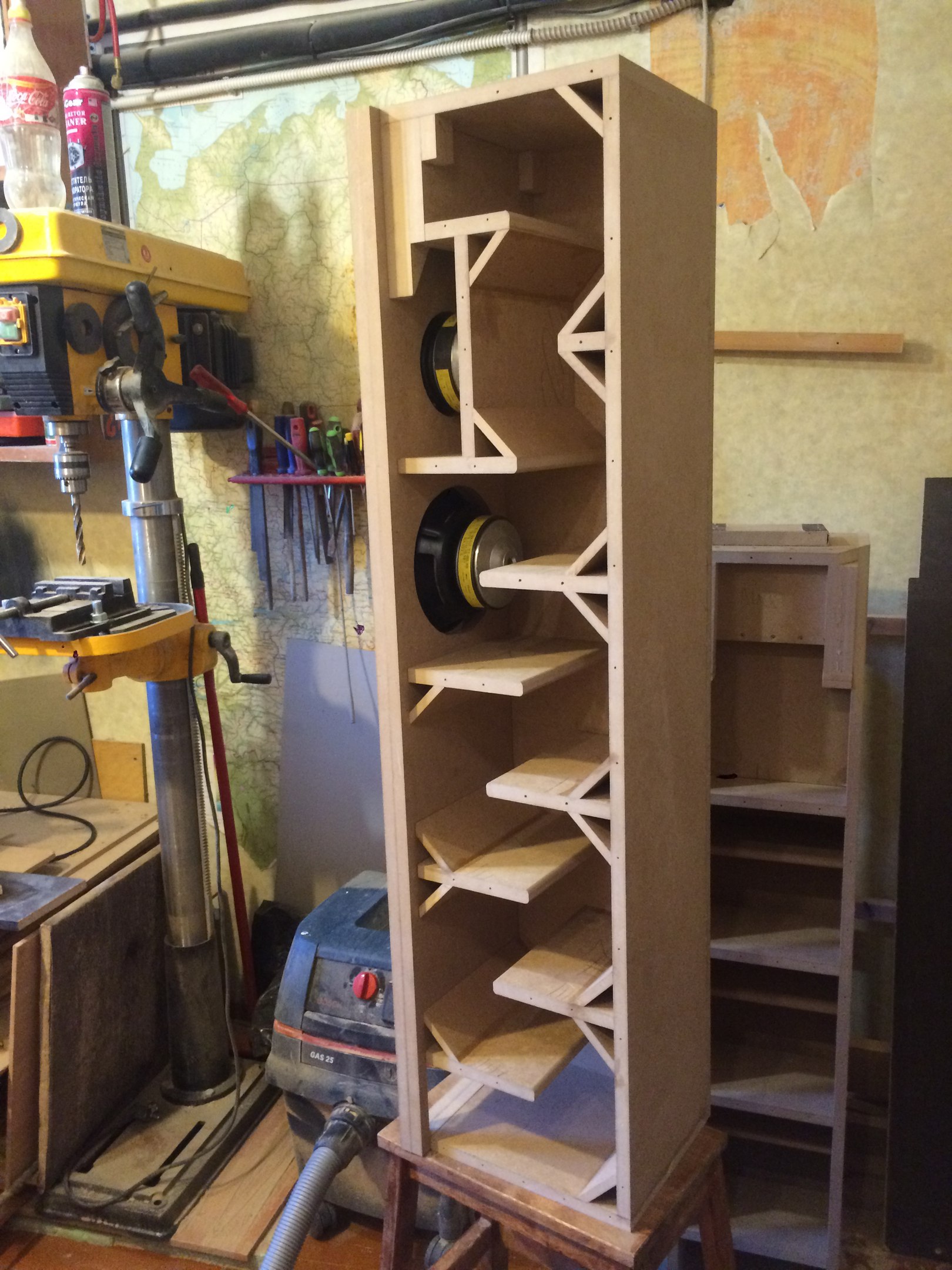

    Как раз думал тему создать) А тут сходная идея, начинал проект в 2013, но потом положил на полку, тут недавно решил доделать, сейчас в процессе, дины асалаб 2016, 1324, 260, боковые грани скошены будут, правда так как начинал давно был не в курсе некоторых особенностей построения, поэтому разнес твиттер и сч, но думаю что просто вырежу вставку с целью смещения твиттера ближе к сч.

    Да, идея схожа) а у вас пассивное деление планируется?
    p.s. кто в теме - подскажите какие сложности могут быть при активной фильтрации в домашних условиях? miniDSP нужен, строенный усилитель на lm3886/tda7294 - во сколько "выльется" этот бюджет?
    Новичок Аватар для strelok13
    22.08.2010
    Екатеринбург
    9
    По умолчанию Re: Проект бюджетной лабиринтной 3х полоски
    Да у меня пассивное деление, активная фильтрация не мое.
