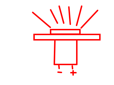

    А для активной фильтрации нужно принимать отдельные меры по "выпрямлению".
    И какой-то странный изгиб в районе 10-ти килогерц. Там его быть не должно. Похож на дифракционный. Волновод утоплен заподлицо в передней панели?
    Я делал разные измерения. микрофоном UMM-6 USB с файлом коррекции
    За подлицо не делал (пока работают в макетах), вот так впритык к "морде щита"Нажмите на изображение для увеличения.
    Ок, спасибо, понял.
    Тогда все в норме.
    Если поставить заподлицо, будет все по даташиту.
    Это АЧХ 4 штук - в том числе Вашей пары.
Название:	FR 145W-8 4 tweeters.png
