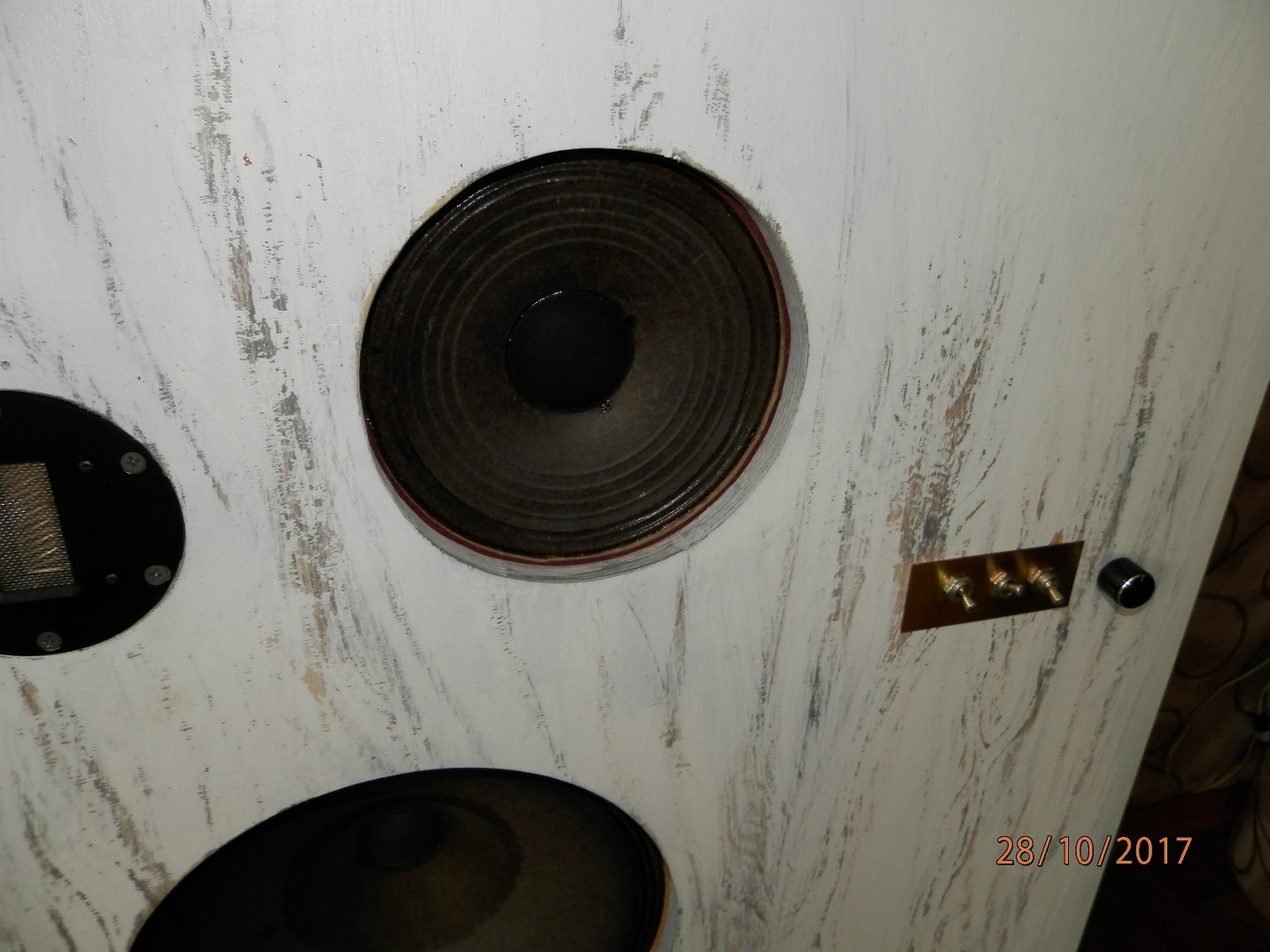

    Мне интересно к какой частоте всё таки придёте. Если лента очень понравится наверно как можно ниже будете опускать)
    Насчет ниже вряд ли. На макете в щите все лето "крутился" вокруг 6-7кГц(первым-вторым порядком). Сейчас ниже(вч используется с "двойным" назначением). Дмитрий,Спасибо!!!! За замену лент.
