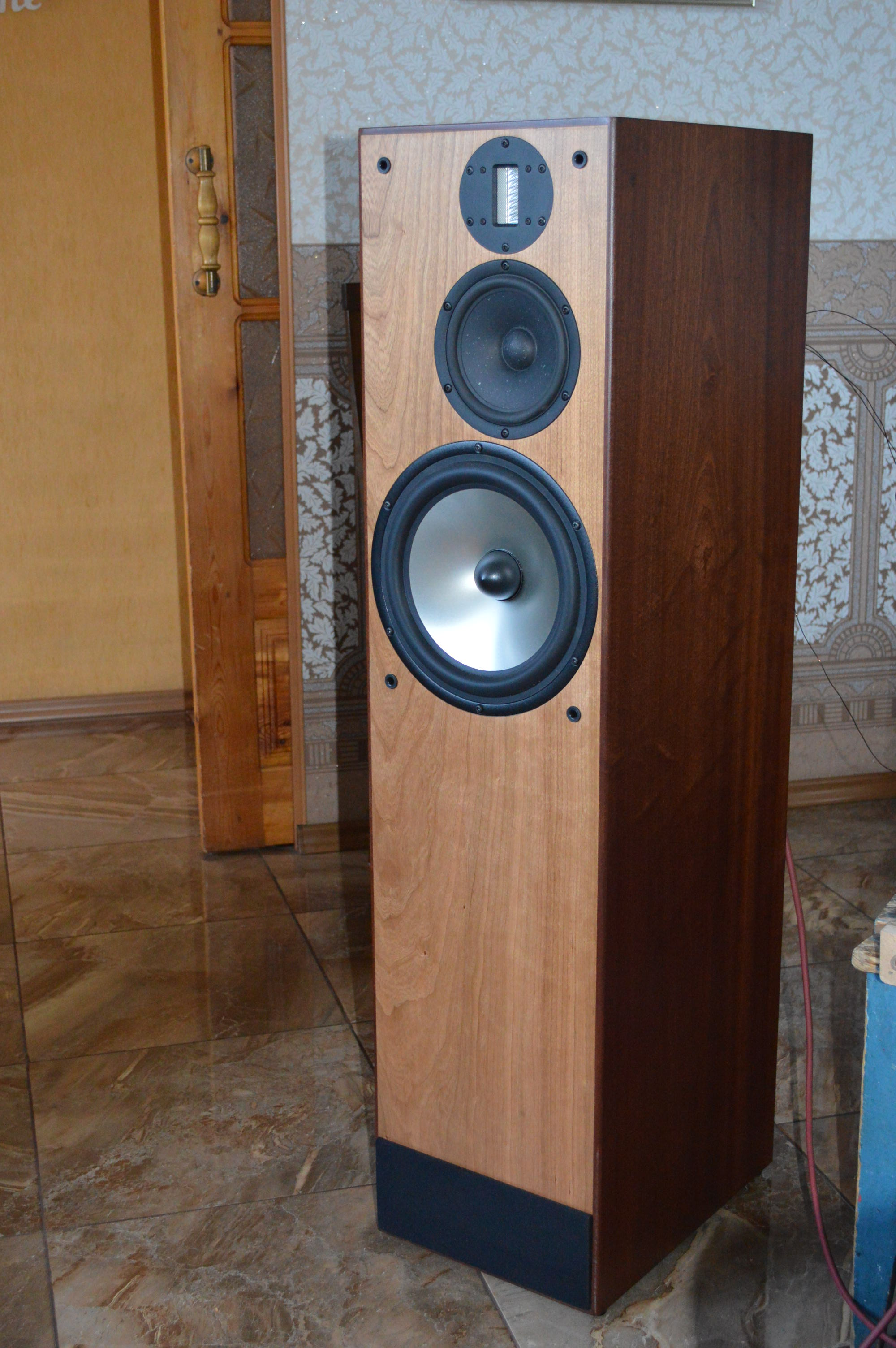

    Добрый день. Чем сто раз прочитать, приходите на росхайэнд 2017 в ноябре, готовлю АС как раз с GRT145. Как бонус, общение с Дмитрием, который обещал тоже подъехать к нам .
    Очень интересно. Обязательно постараюсь быть.
    Общие сведения об этих АС можете сообщить, чтобы подразнить нас?
    По хорошему завидую вашей продуктивности, каким порядком сшито? есть замеры импеданса и фазы?

    Ленточник электрически вторым порядком, раздел с СЧ около 4кГц. АС в стадии настройки, графики рано показывать. В АС комбинированный кроссовер и встроенный УНЧ для НЧ головки. СЧ головка поэтому без делителя и имеет максимальную отдачу в рабочей полосе частот. К терминалам АС можно подключать любой не мощный усилитель, нагрузка для него будет только СЧ-ВЧ секция.
    Смело. Искажения меряли?
    А Вы сколько допустимыми считаете? Тем более, что по даташиту - почти минус 60 по второй гармонике...
    Я даташиты особо не читаю. Есть у меня пресет где Хейлы пущены с 4000, но 12 порядком. А так - 4 порядком, но с 5800. И клеить их и ленты надо не к конусу, а к лёгкому среднику. Странно, что это понимают большинство автозвуковиков, но недопонимают домашние аудиофилы. Есть большие Хейлы (25, 164, 27), их можно пустить с 1200 с низкими искажениями. Можно, но не нужно))) Никогда это не срастётся с соотвествующими "СЧ".
    ИМХО, добавление 4 полосы в большинство 3 полосных проектов вывело бы звук на новый уровень. НЧ тогда можно поставить играющие пониже, полноценный мид, средник, и эту ленту. СЧ и ВЧ решить отдельно, с очень узкой мордой, вообще без морды. Для СЧ - эллиптический цилиндр (трубы приплюснутая с объёмом 4 литра), ВЧ без фланца просто торчит над этим, впритык. А мид и НЧ в ящик.
    В Ростов будете завозить?
    Маловероятно, времени не хватает.
