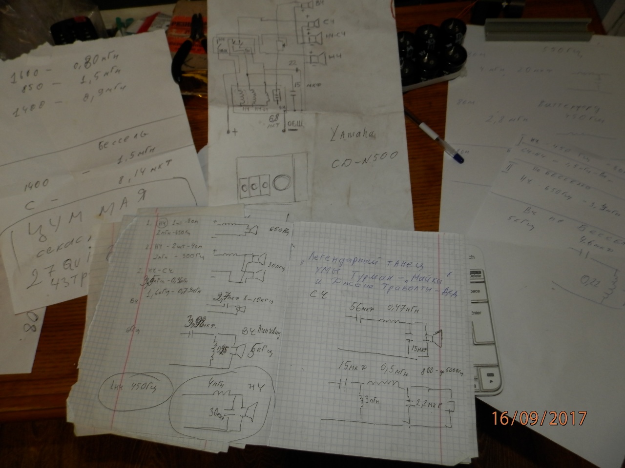

    сергей дроздов, делай аттенюатор на катушечке, мотанной на воздухе, автотрансформатор с отводами. Катуха нужной индуктивности для ф-ра 2 порядка перематывается жгутом из заранее посчитанных числом кусков провода, потом секции синфазно соединяются . Пищалу цепляем на отвод с нужным затуханием. Сам делаю так. Удачно во всех отношениях
    PS . фИЛЬТР 2-го порядка берём Баттерворт. Он по звуку лучче. Но катушку мотать дольше))
  20. #239
    Забанен (до 14.01.2025)
    07.01.2010
    г.Кемерово
    2,647
    По умолчанию Re: Viawave GRT 145 - ленточный твитер с герметичной мембраной.
    Александр,Дмитрий как то говорил про резистор в послед..Вот и ними проволочными подстроечными и хочу попробовать(просто пока нет в наличии нужных номиналов).. https://www.youtube.com/watch?v=qT_Gw-VpPlI
