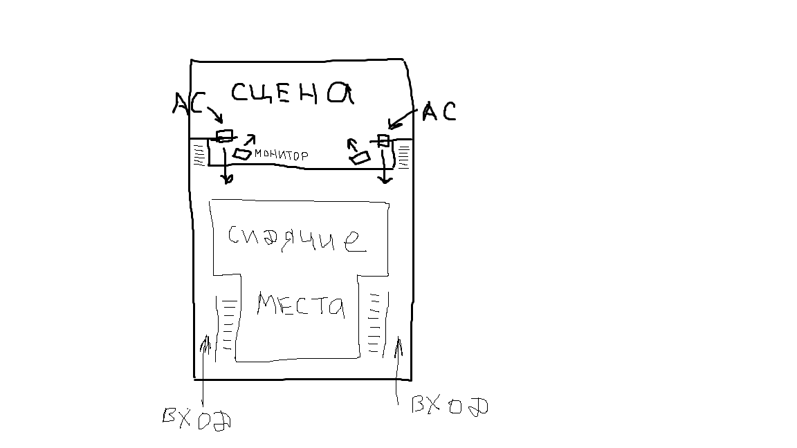

    Нужно срочно подобрать акустическую систему для зала ДК 30x15 (500 сидячих мест) (размер зала указан +/- точно)
    Из гос. бюджета выделяют 200 000 грн. (500 000 руб) на обновление звука в концертном зале.
    Сейчас в зале на стене (по 2шт с каждой стороны) висит 4 активных колонки по 300 Вт и на сцене стоит 2 пассивных монитора для выступающих (усилок в радиорубке T.C.M PT-3002)
    Нужно до завтра подготовить для директора предложение, чтоб провести его через тендер.
    Подскажите какой мощности нужны акустические системы? активные или пассивные? если пассивные - какие усилки? нужны ли сабы или можно без них? какие мониторы?
    Покупаться все будет в Украине, так что вот сайт, чтоб посмотреть ассортимент - http://muzline.com.ua/zvukovoe-oborudovanye/ ну или любой другой (это так, чтоб цены можно было глянуть и ассортимент, так как в Украине и России они немного отличаются.
    Вопрос стоит только о покупке готовых изделий, сами паять и собирать ничего не будем.
    И еще в РАЙОНО поставили условие, что 1 единица товара должна стоить не менее 7200 грн (18 000 руб)
    Заранее спасибо за помощь. Нажмите на изображение для увеличения.

    Что скажете на счет такого комплекта? Хватит его?
    2 топа 15" - http://muzline.com.u...mackie-srm-650/
    2 саба 18" - http://muzline.com.u...ackie-thump18s/
    В зале проводятся в основном фонограммные концерты под минус (95% работ)
    пол и сцена дерево, потолок из плит (как в офисах) стены из похожего материала только рельефного, сидения обтянуты кожзам
    высота зала в нижнем месте 6.5м и 4.5 в верху
    зал с наклоном, как в кинотеатрах

    На зал такого размера надо использовать сателлиты с ВЧ 1,4" выхлопом. Судя по вашим вопросам, рулить там звук некому - с пассивной акустикой, кроссоверами и усилением не запутаетесь?
    Из активного JBL SRX835P - 2 шт. SRX818SP - 2 (вообще-то нужно SRX828SP - 2 шт, но с ними в бюджет не влезите.) Мониторы да хоть EON615.
    Eсли пассивный вариант, то Turbosound TMS153 - 2 шт. TMS218B - 2 шт. Усилители на сателлиты Crown Xti2002 на субы XTi4002. Сателлиты в широкую полосу, там кроссоверы пассивные хорошие. Мониторы Turbosound iQ12.
    (забыл добавить, усилки по 2 штуки в мост)
    Кабели разъёмы.
    Это самый минимальный набор. Вообще на такой зал можно брать в два-три раза больше, но по сравнению с тем что у вас сейчас там - небо и земля.
