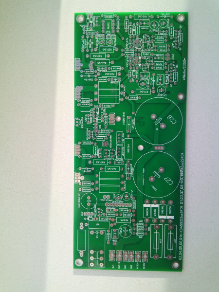

    После того, как усилитель Никитина на N-канальных полевиках, обрел известность и популярность в кругах любителей звукотехники, появилось желание реализовать в железе более улучшенную версию N-канального усилителя, с умощненным выходным каскадом и симметричным усилителем напряжения.
    Всем желающим предлагаю обсудить возможность реализации данного усилителя.
    в отличие от младшей модели Creek 4330, чертежа печатной платы для Creek 5350 нет на просторах интернета.
    Поэтому представляет интерес разработка печатной платы для данной схемы.

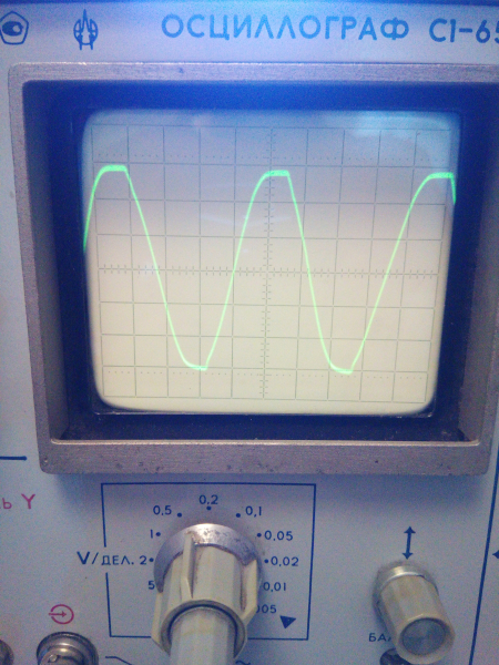

    Получил сегодня, после двухмесячного ожидания подстроечник 20К. Собрал.
    Ограничение 4кГц

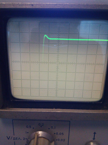

    Меандр 1кГц

    Смущает выброс. Как побороть?
    В архиве печатка по которой собирал и герберы для самостоятельного заказа плат
    Никитин 5350.zip
