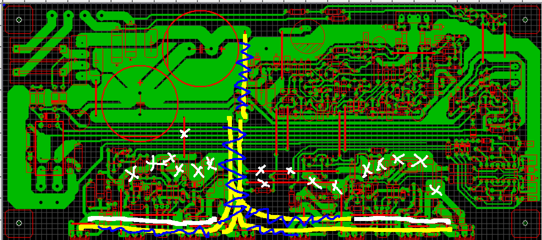

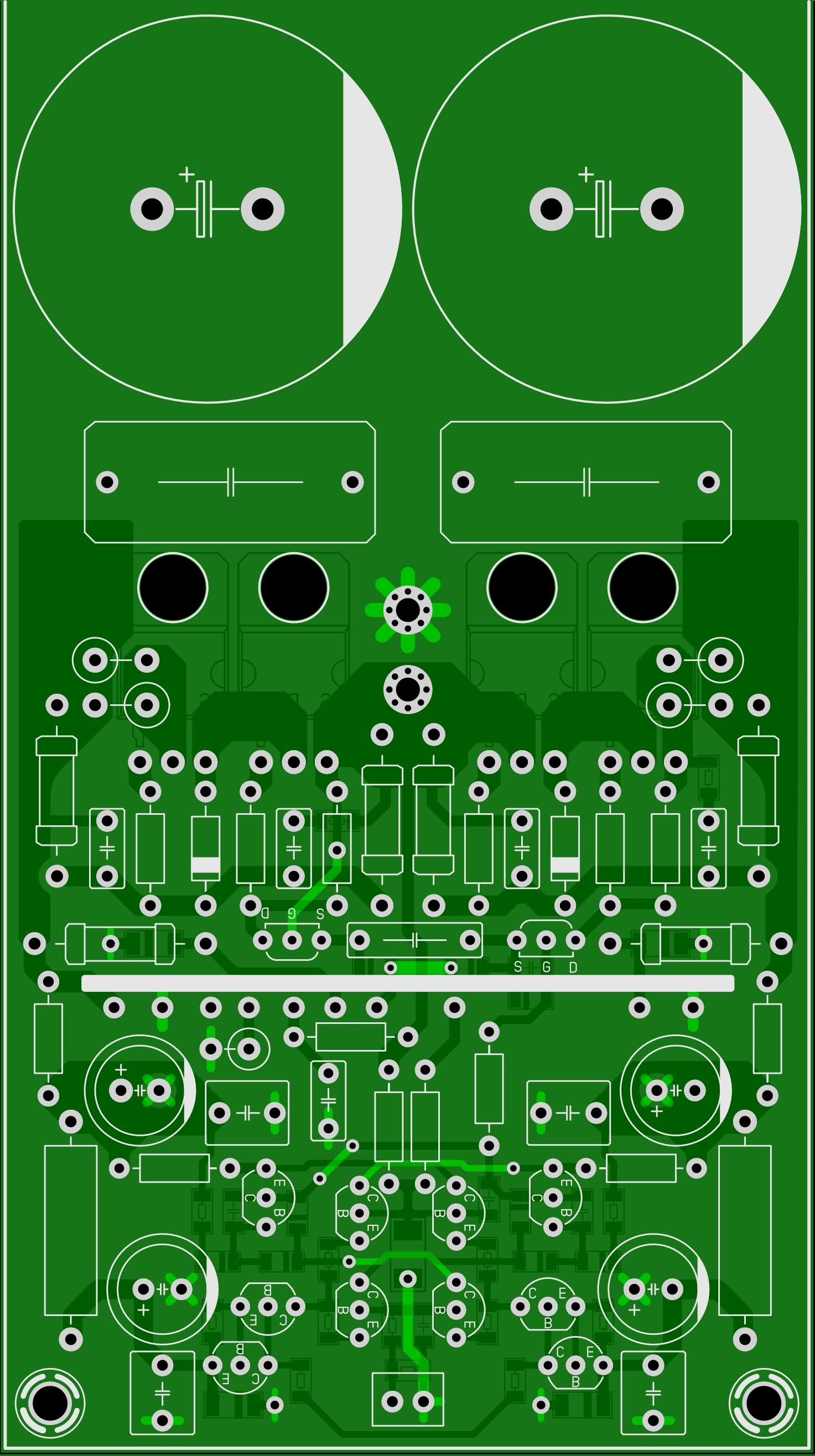

    ну мы тогда опять вернемся к проектировке типа "бабочка". если сделать допущение, что за выходниками питание не подвести, то имело бы смысл экранирование в том месте где силовое питание пересекается с сигнальными цепями?
    вот этот участок на "классической" ПП - интересует:
    вот этот кусок как бы в экран там где он пересекается с ооос и дорогами от УН.
    вообще я вижу это вот так, то есть что бы рельсы в экране уходили к самим выходникам:
    так жэе ведь лучше было бы?
    именно подвести питание за выходниками! иначе какой смысл? ...
    если двухполоска - то конечно.
    нет, почему же - 3-х и 4-х полос ... биамп снизу ессно...
    Дони, не лезь в дебри...(с)
    ну почти за выходниками: я не думаю, что для излучения помех будет принципально что провода на 5мм перед выходниками чем на 5мм за выходниками.
    но вот "шланг" проводов от банок БП до выходников идет через сигнальные цепи... его бы и в экран. разве не лучше?

    По умолчанию Re: Клонируем Creek 5350 Никитина
    alexcryke, Нужно расположить ВЕСЬ БП ЗА ВК!!! т.е. сверху, подальше от вх. цепей ...
    ясно, но это тогда "бабочка" . об чом и было разговоров на первые 40 страниц.
    если нет по ТЗ возможности сделать "бабочкой", то какие средства помогли бы избежать помех? и каких?
    банки в БП они разве излучают помехи? вроде ведь они глухо экранированы одной обкладкой на землю.

    alexcryke, а в ч0м проблема сделать "бабочкой"? например распилить длинный радиатор и сделать как полагается ...

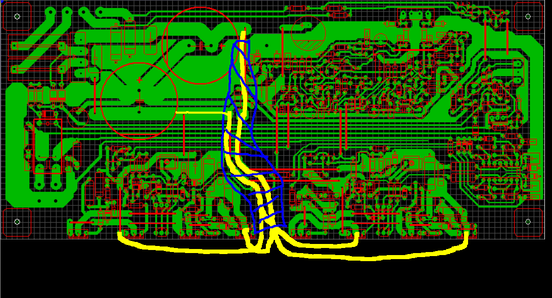

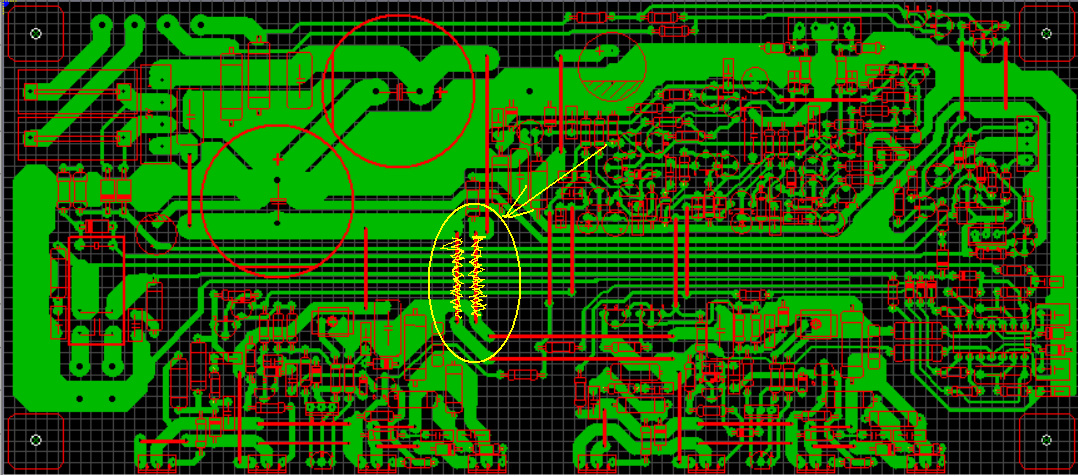

    да. Вегалаб неисправим! 40 страниц я говорил, что по ТЗ не могу сделать "бабочку", и спрашивал как и что можно улучшить.
    но 40 страниц я упорно получал ответ типа "сделай эту проклятую "бабочку" или убей себя об стену".
    ну сейчас то усилитель уже собран как конструкция и просто так вот взять и поменять радиатор нет ни желания ни возможности.
    меня сейчас больше интересует теоретический момент, как уменьшить помехи вообще в печатке типа "небабочка".
    Если я правильно понял советы данные мне, то помехи образуются в контуре между силовыми линиями когда они находятся на расстоянии друг от друга, а контур замыкается на банках питания. то есть вот зоны покрашенные синим и являются антеннами помех. я правильно понимаю?
    Сделать "бабочку"
    Неправильно. Нарисованы пути тока покоя (40мА), а амперы через колонку как будто бы и не протекают
    Одна из банок же в минусовое плечо получается.
    имеется ввиду относительно земли, а она между + и - при двухпрлярном питании....
    вообще тут надо понимать не то как между + и - что-то действует а как оно соотносится относительно "рабочей точки" - места откуда выбирается потенциал относительно сигнала.... мммм.... ну как-так.....
    вот на тех скриншотах что я приводил выше - там сигнал если посмотреть проходит на вход ВК от УН через гейтовый резик который лежит на дорожке плюсовой рельсы питания.... и тут вот вопрос в студию: это баг или фитча?
    вопрос с подвохом однако.
    ок. для этого надо проанализировать какой тут контур не между рельсами питания а между каждой землей и рельсой питания.
    Сделать "бабочку"
    в падлу ... из принципа не, потому что лень....
    ну даже если и она, то что? я как в уме себе представлю 4 (ЧЕТЫРЕ) усилка в бабочке на общей моноплате от общего БП котрый еще и сзади от УМ...... мммм... да это квадрат Малевича конкретный .... такое вряд ли адекватно расположится на задней стенке среднестатистической комнатной АС.... не. чур меня.
    ---------- Сообщение добавлено 01:38 ---------- Предыдущее сообщение было 01:26 ----------
    наборот. между каждой рельсой и землей.... однако

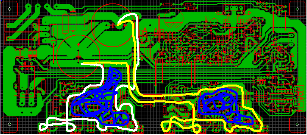

    alexcryke, ну ч0 за шиза с моноплатой?
    ---------- Сообщение добавлено 13:09 ---------- Предыдущее сообщение было 13:06 ----------
    начнем сначала:
    нарисованы пути тока покоя(как вам уже подсказали). Где сигнальный ток через АС, идущий на землю в АБ?
    ну почему шиза? совсем нет. в большинстве случаев в активные АС устанавливается именно моноплата на несколько каналов.
    так все-таки лень или в падлу?
    "в падлу" - означает нечто неприемлемое исходя из каких-то принципов. ох, да как-то сложно выбрать лень или в падлу, наверное тогда то и другое.
    применительно к активной акустике - тут я бы задался вопросом, а не максимализм (маразм) ли будет городить каждую полосу на отдельной плате, да и еще возможно с отдельным БП? не слишком ли для динамиков среднего уровня?
    да, контур будет больше. сейчас посмотрю.

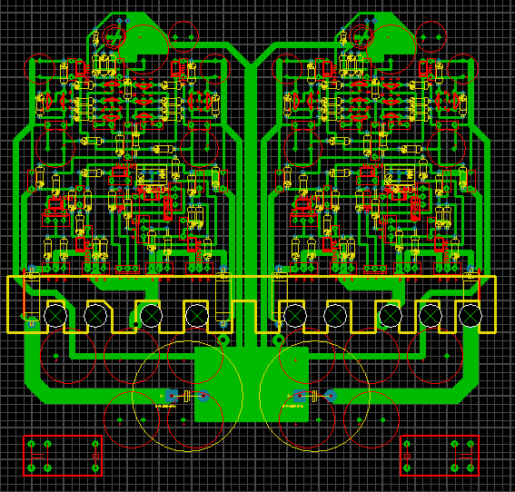

    в принципе для 4330 можно сделать с одним БП на 2 канала. Тогда плату лучше делать так: входы посередине - выходы по краям - поверхность платы в параллель поверхности радиатора(он же длинный?) - транзисторы ВК положить по краям радиатора ...
    Провода питания "+-" завести за радиатор с выходами возле ВК ... Посередине радиатора - отверстия для вх. проводников с РГ - РГ за радиатором рядом сзади, подальше от проводов питания "+-"... либо "+-" просто положить на мет. дно корпуса перед радиатором(платой) а концы "+-" поднять до ВК ... да, так лучше! ... нда, провода "+\-" свить между собой! ... см. вложение ...
    Специально для
    alexcryke, - моноплата с бабочкой - независимое питание(отдельный БП на канал)... ... еще ... до кучи ...
    Последний раз редактировалось Alickkk; 06.08.2018 в 19:58.

    ну мысль в общем ясна с установкой БП ЗА выходниками.
    я кстати, в начале ветки такой вариант уже предлагал:
    ну в принципе чего мелочиться - конечно можно просто сделать отдельные платы под УМ и под БП и просто расположить по обе стороны от радиатора.
  18. #1837
    лентяй Аватар для Alickkk
    30.12.2006
    Барнаул
    4,367
    этот найм я сразу узнал. кстати, на али продаются киты вот именно такие с прорезями под транзюки которые должны как бы охлаждаться от радиатора в днище корпуса.
    там нет прорезей(точнее есть но это крепление радиатора) и дороги от литов БП идут прямо на ВК, в отличии от вариантов с прямоугольной дырой на плате и идущими вокруг дыры дорогами питания ВК - кто вообще до такого додумался?
    ---------- Сообщение добавлено 00:48 ---------- Предыдущее сообщение было 00:43 ----------
    тогда радиатор желательно тонкий и высокий, чтобы расстояние между БП и ВК уменьшить ...
    ---------- Сообщение добавлено 00:55 ---------- Предыдущее сообщение было 00:48 ----------
    вроде норм., но вот входы мне не нравятся - далеко друг от друга ... и как-то топорно все - земля кишкой до мекки - не не нра - нет красоты(ну вот глянь платы от Лепехина или от Палыча - глаз радуется)), хотя и без грубых ошибок ... и раздельное питание для 5350(это же он?) было бы предпочтительнее ... а вообще сколько можно сиськи мять? вот же есть печать! ну не заглядение? чем не устраивает?

  19. #1838
    Аватар для alexcryke
    28.12.2012
    4,089
    PS. кстати, "хозяйкам на заметку"! если кто хочет делать бабочку - то за прототип то можно взять родную печатку 5350 (то есть то как там разведен ИТ ВК, ВК, серво и УН) и просто пересдвинуть БП за ВК.
    почему не? там "мелюзин" уже не надо городить типа на выносных платах ИТ, серво, все уже нарисовано до нас
    Последний раз редактировалось alexcryke; 08.08.2018 в 19:48.
    У Палыча разведено и скомпоновано лучше, чем на "родной 5350". Грамотнее и рациональнее. Все узлы, не только ВК. А всё почему? Потому что его творческую фантазию не тормозит наличие одного радиатора и корпуса. Главное для него (да и не только ) - развести плату с минимумом компромиссов в трассировке и компоновке. (С учётом наиболее рационального расположения узлов относительно друг друга в корпусе, конечно же.)
  21. #1840
    28.12.2012
    4,089
    Спорить не стану, что у Палыча лучше, но просто проблема в том, что плата не была завершена.
    я не говорю, что компоновка "родного 5350" лучше, я просто намекаю на то что от-туда можно позаимствовать то как как разведены узлы усилителя, в частности, серво и терморегулируемый ИТ.
