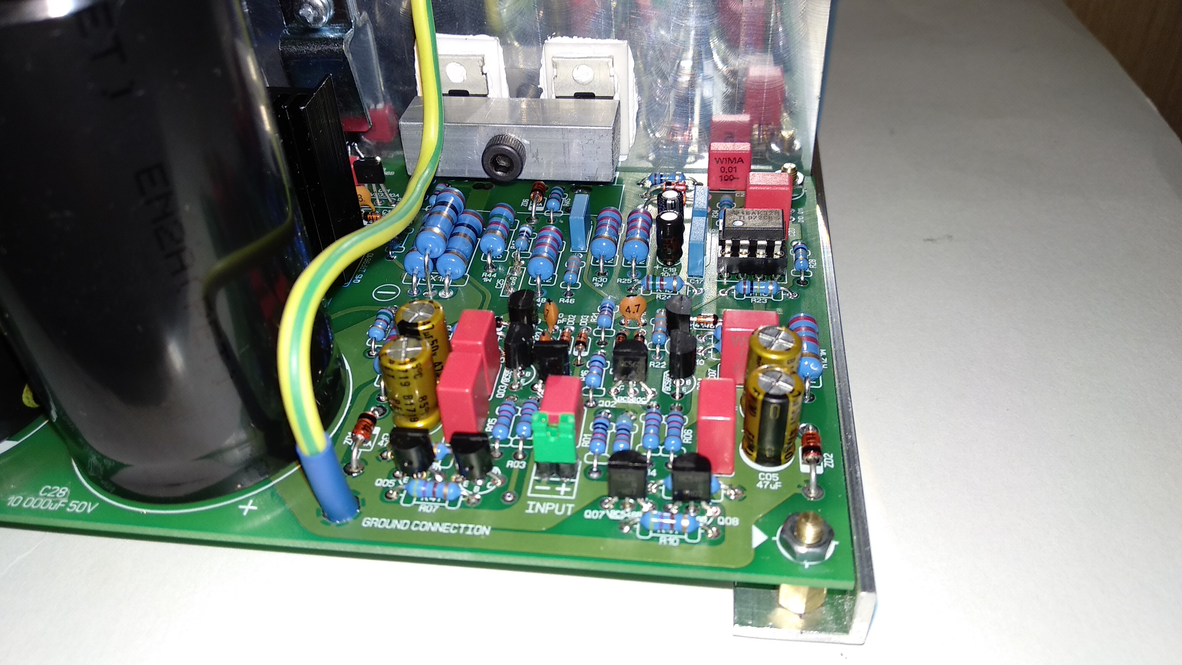

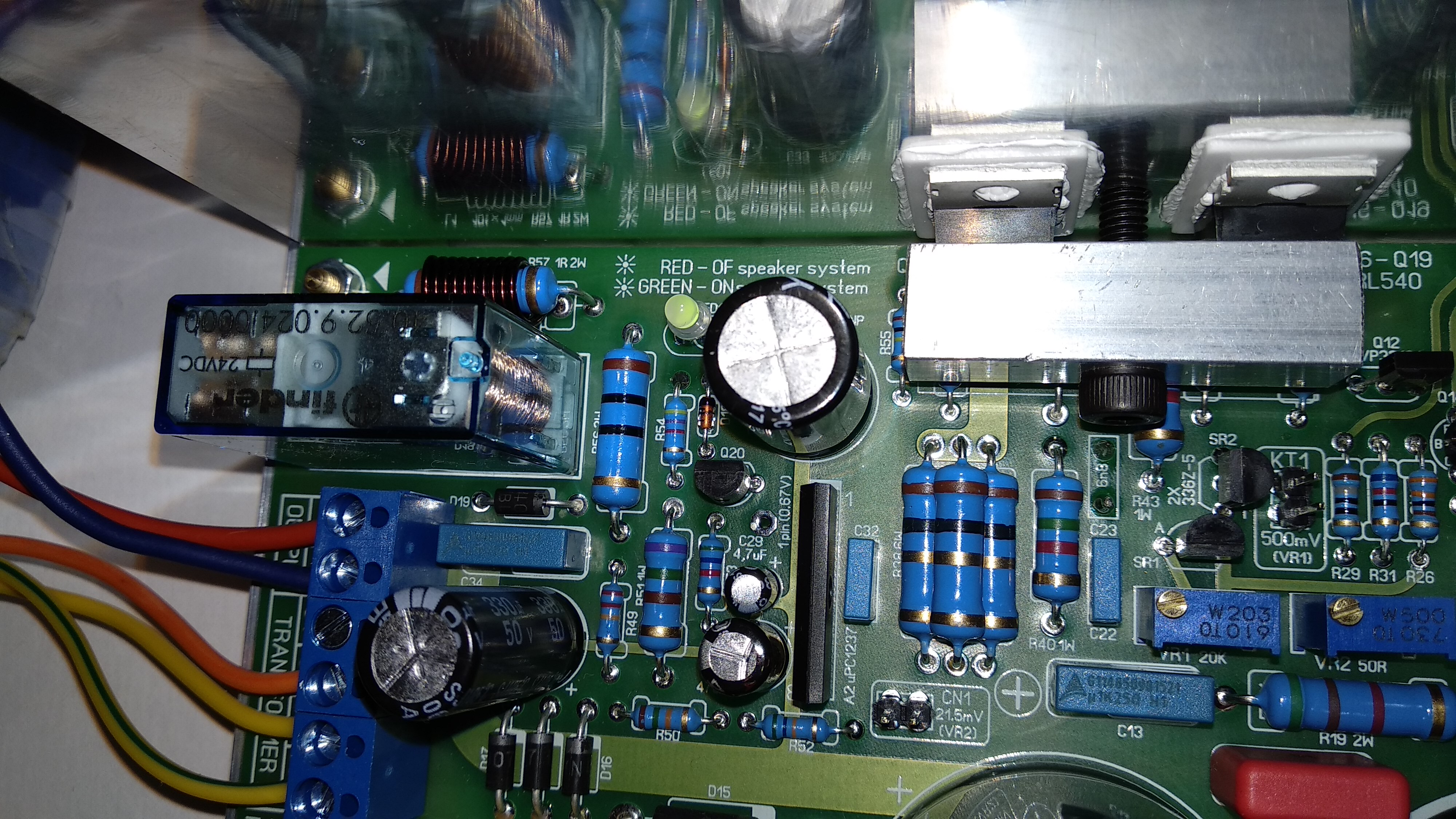

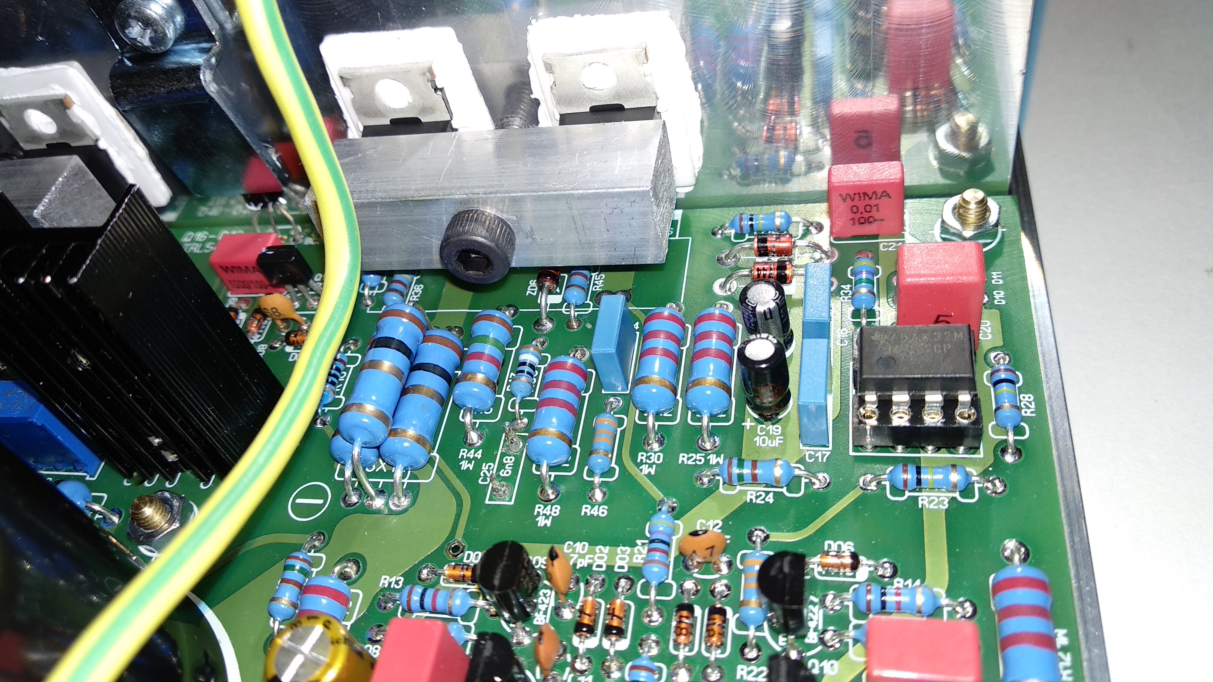

  18. #1737
    Новичок Аватар для Стрельцов
    26.04.2008
    Нефтеюганск
    75
    По умолчанию Re: Клонируем Creek 5350 Никитина
ID:	321533 Нажмите на изображение для увеличения.
ID:	321536 Нажмите на изображение для увеличения.
ID:	321537 Нажмите на изображение для увеличения.
ID:	321538 Нажмите на изображение для увеличения.
ID:	321539 Нажмите на изображение для увеличения.
ID:	321540 Нажмите на изображение для увеличения.
ID:	321541 Нажмите на изображение для увеличения.
    Вот как то так получилось.
  19. #1738
    Стрельцов, ... Как звук по сравнению с 4330? ... Мерить-та есть чем? хотя бы кни(имд) померяй спектралабом ...
    Пока в наличии один канал, но и при прослушивании по одному - мне понравилось. 072 надо заменить, из нескольких штук, постоянная на выходе от 9 до 5 мВ. Собираю второй.
    Звук намного ярче, поначалу непривычно, привык к мягкому 4330
