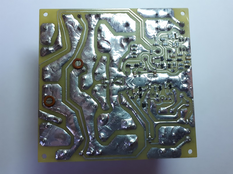

    Схемы, рисунки печатных плат в формате Sprint Layout 5 и некоторые фото плат на промежуточном этапе сборки:
Название:	УНЧ по схеме Никитина.GIF
Название:	Блок питания и защиты.GIF
Название:	Собранная плата УНЧ.jpg
Название:	Блок питания и защиты сверху.jpg
Название:	Блок питания и защиты снизу.jpg
Название:	Прижимы с термодатчиками-1.jpg
Название:	Транзисторы HUF76639P3.jpg
    Печатные платы.rar
    Расчёт порога токовой защиты для УНЧ по схеме Никитина.xls
    Радиаторы изготовлены из отрезка радиаторного профиля Ligra AB9029 (ligra-spb.ru), длина отрезка 70 мм (это высота радиаторов).
    Полученный отрезок разрезан пополам вдоль рёбер, а боковые выступы обрезаны симметрично. Таким образом получено два радиатора шириной примерно 94 мм, глубиной 87 мм и высотой 70 мм. К сожалению, фотография общего вида размещения плат (на испытательном стенде) отсутствует. При использовании силового трансформатора с внешним диаметром 100 мм размеры плат и радиаторов позволяют разместить усилитель в объёме примерно 300 x 200 x 70 мм, а при креплении выходных транзисторов к боковым стенкам-радиаторам или к массивному основанию (например, толстый листовой алюминий) - в еще меньшем объёме. В блоке защиты датчики тока - дефицитные резисторы по 0,05 Ом - можно заменить двумя более распространёнными цементными резисторами по 0,1 Ом, размещёнными один над другим, или пересчитать порог токовой защиты под использование резисторов по 0,1 Ом вместо 0,05 Ом. Экспериментально установлено, что датчики температуры (BC546) срабатывают при температуре порядка 70 градусов. Поначалу на платах собственно усилителей я для них место не предусмотрел, поэтому они приклеены к накладкам (вырезанным из радиаторов от неисправного компьютерного блока питания), прижимающим выходные транзисторы (на отдельном фото). В выложенном варианте печатной платы для термодатчиков предусмотрено место около выходных транзисторов, и снизу платы можно легко припаять провода, идущие к блоку защиты. Также на фотографии моей платы усилителя нет конденсатора C12 (1000 пФ), который я потом всё-таки решил поставить (припаял снизу) - но на рисунке платы он уже имеется. Если не указано специально, мощность используемых резисторов - 0,25W (как выводных, так и типоразмера SMD 1206).
    P.S. Осталось более десятка лишних резисторов 0,05 Ом 5 ватт.

    Спасибо!
    Как меня уже ткнули носом в этой ветке - и у Вас та-же ошибка с С12, посмотрите рисунок автора темы, что А52, что 5350, что 5250
    А вообще компактненько получилось.
    На smd он как на двух TDA2030 по размерам получился!

    Посмотрел трассу УНЧ. Как по мне, затворные резисторы полевиков слишком далеко от пятачков затворов. Резистор интегратора тоже лучше бы посадить максимально близко к базе Q2.
    Странно, что усилитель сходу показал такие результаты по звуку. Я как раз экспериментирую с этой версией, только с обычным (не улучшенным ВК). Сначала собрал в стоке на ПП ув. ULIS, он ее выкладывал в старой ветке. Звучание сразу же очень понравилось, даже на моих бюджетных компонентах. Алекс Никитин говорил о том, что УН есть слабое место данного УНЧ. Проникшись энтузиазмом, я сначала прицепил к нему УН от одного известного усилителя. По звуку стало интереснее. Теперь вот хочу прицепить УН от Никитинского же A3I, только в перевернутом варианте. Сам Никитин говорил, что сие будет хорошо (применение УНа от A3I). ПП уже трассирована, вытравлена и высверлена. Завтра начну набивать сопсна. По результатам решу, что оставить: сток или модификацию.
    Кстати, сначала, за неимением зетексов я ставил в драйвер BSP92 с емкостью з-и 82 пФ и в ВК IRL540N с емкостью 1,8 нан. Недавно один форумчанин прислал мне зетексы: с ними звучит однозначно интересней. Помимо зетексов он мне прислал и HUF. Так вот они разочаровали: с 540 звучит интереснее. Послушаем-посмотрим мод с зетексами в драйвере и IRL в ВК.
    Соглашусь, но оставлю так (подозреваю, что на слух это будет незаметно).
