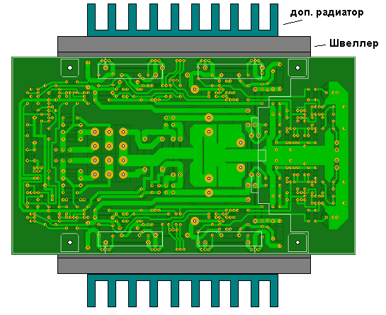

    Palych73, а как насчет применения двухсторонней печатки? ведь в ветке Ланзара укладывание в такой габарит было для того что бы можно было заказать десяток таких плат за 10$.
    еще кто-там мне писал, что изготовление двухсторонок на производстве чуть ли не дешевле чем односторонки.
    Владимир Лепехин, говорил, что, что бы нормально развести ВК Никитина, да и еще под горизонтальную установку выходников. нужна будет двухсторонка.
    я вот сидел-сидел и так и не сообразил как за счет двухсторонки улучшить разводку данного ВК
    мне надо как-то теперь уменьшить печатку с 235мм до 177мм.

    вроде так прикинул - выпрямитель и защиту я сделал компактнее влезает в габарит 177Х139мм.
    вот только осталось грамотно развести ВК под компоновку с боку платы. и тогда можно будет переходить к разводке УН.
    а УН - в любом случае будет одинаковый - что для общей платы, что для раздельных.
    Так у меня под двухсторонку и рисовано (или ты про свою плату?).
    Да рисовал под это дело, но переустанавливал винду и ссылка похерилась.
    Правильно говорил 21 век на дворе, да и схема дюже "крученая".
    Сходу трудно "переключится", надо посмотреть, подумать, может кто нибуть, чего подсоветует.
    А ты думаешь двумя банками по питанию отделаться?

    про твою. на рисунке ВК там все дорожки зеленого цвета. не сообразил сначала что второй слой это будет заливка земляным полигоном.
    но я как-то себе представлял, что второй слой должен более активно использоваться.

    С учетом изложенного предлагаю начать не с рисования платы, а с выбора корпуса.
    корпуса уже выбраны. к сожалению.
    у меня вариант на общую плату, вот такой:
    как видно из фотографии - очень проблематично повесить плату вертикально к Г-образному профилю-радиатору .
    а вариант со швеллером обломился.
    ну скажем так, мы сейчас занимаемся не рисованием платы, а обдумыванием трассировки отдельных узлов - разводки УН с Серво и ВК.
    а тот же УН - ему без разницы где висеть - хоть отдельной платой.
    а чем не идея?
    продумать два варианта ВК - один под вертикальное крепление, другой под горизонтальное.
    и каждый выберет подходящий вариант под свой корпус.
    и один вариант УН со всеми прибамбасами.
    да, кстати, в сервоинтегратор надо добавить регулировку и второй порядок.

    BesPav, ну я уже два раза говорил - тема о клонировании усилителя с незначительными доработками, а не о глобальной разработке нового усилителя.
    мысль то интересная, но у меня в ТЗ заложено сделать стерео усилитель весь (2УМ + Защита +БП) - на печатке 177Х139мм.
    куда эту всю радость девать?

    Возможный вариант ДК:
    Palych73, сблизь первые транзисторы к центру, может даже вертикальной дорожкой вытянуть. Тогда короче получаются связи э-к противоположных плеч.
