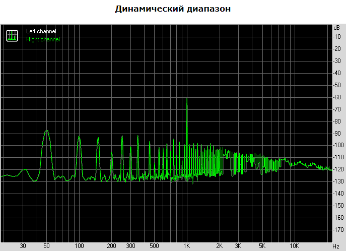

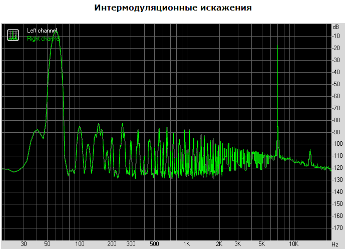

    Стрельцовский кит Creek 4330mk2 нагрузка 8 Ом.
    Что-то совсем не айс. У меня на этом ките намного лучше всё выходило.

    По умолчанию Re: Клонируем Creek 5350 Никитина
    Ну собсна в колонках тишина. Но сам звук как бы в тумане, не хватает прозрачности. С трансформатором от Торел дела обстоят лучше, чище на 3дБ, чем с трансфоматором от Орбита сервис. Еще подбор ОУ улучшает положение еще на 3дБ. Это я наихудший вариант выложил. Тот который по умолчании. Звук басистый, но все ровно не хватает прозрачности, аудиофильства короче.
    кни на какой мощности, для начала?
    Дони, не лезь в дебри...(с)
    15в rms делитель низкоомный 9/1 R1=90 Om R2=10 Om.
    2-я по минус 80дБ, на 1к, 30вт, ... щитаю вполне! .... питание +-35?
    а вот лес гармоник ака 50Гц подозрителен! - петля по земле?
    питание +-35?
    Да. ровно +-35.
    Этот лес растет пропорционально току покоя. Так и должно быть или где-то косяк? Без понятие, петля или транс. Если по ближе к басовику подойти, примерно 10см то низкочастотный гул слышно.
    Усилитель в корпусе? Как подключен регулятор громкости?
    Слишком большой ток покоя для этой схемы мне показался вредным.
    это при измерении? или в обычно сетапе? ... - дело в том, что многие делают ошибку при подключении делителя на вх. зв. карты - получается петля по земле: - вых.ЗК - вх.УМ - вых.УМ - вх.ЗК ... поэтому лучше не подключать землю на вх.ЗК ....
    В усилители вообще отключаю землю или творится невообразимое, начинает все пищать. Слушаю через ЦАП с гальваноразвязкой. При замерах усилитель снимаю с земли, или еще хуже.
    Makly, я про сигнальную землю ...)) защитное заземление вообще исключи как класс!
