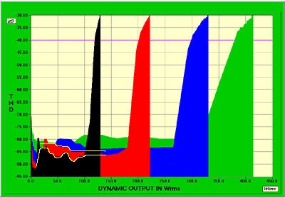

    Цитата Сообщение от Traktorist3d Посмотреть сообщение
    Черным 8Ом, красным 4 , поболя искажений.
    и где там по-более?
    Дони, не лезь в дебри...(с)

    и где там по-более?
    Картинка в низко разрешении, желтым обвел примерно

    По умолчанию Re: Клонируем Creek 5350 Никитина
    а, ну ессно при большей мощности больше искажений! или где-то бывает по другому?
    нет, не бывает.

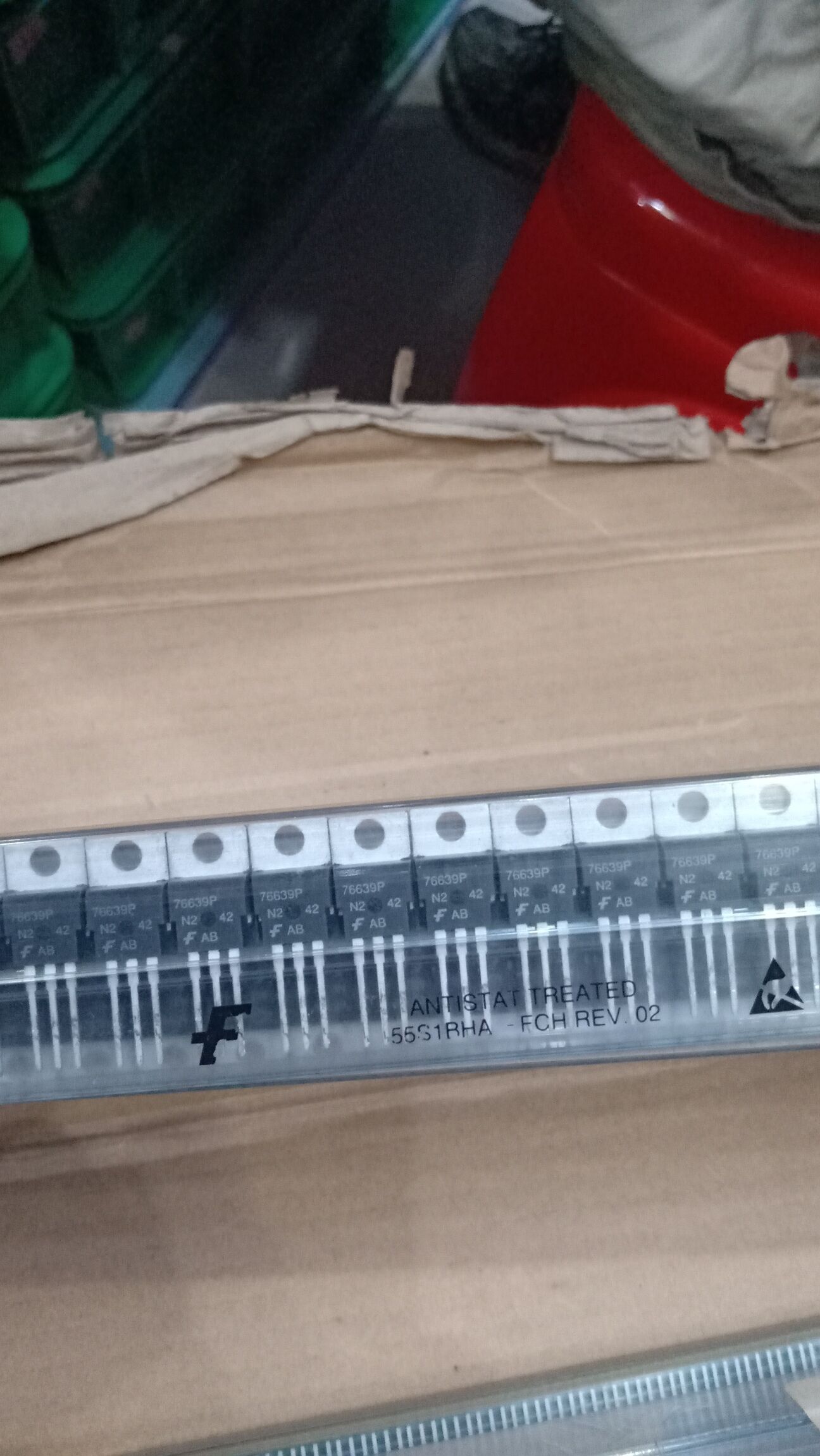

    Пришли заказанные на пробу )Нажмите на изображение для увеличения.
    Через этот сайт брали www.sicstock.com ? на конверте вверху указано
    ссылка на товар чуть выше постил, заказ пришел в этом пакете, спецом адресс сайта сфотал

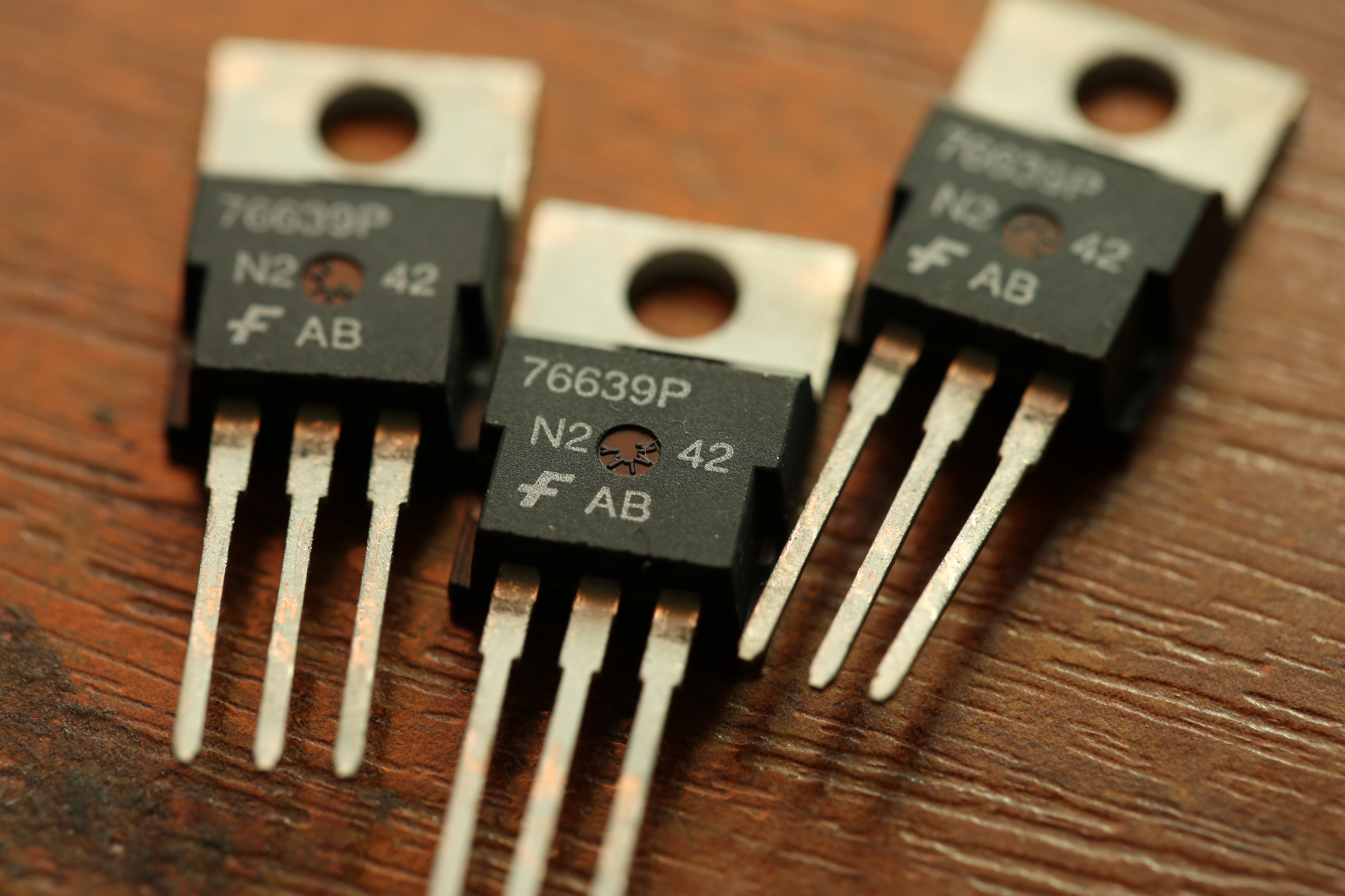

    Вот от цедова http://www.heisener.com прислали фото, тоже похоже настоящие хуфы.. по 0.7$ кстати, но с доставкой надо разузнать, ибо написали так:
    Shipping Methods: DHL($35/kg, 3-7 days), FedEx($35/kg, 5-8 days), UPS($40/kg, 3-7 days), EMS($30/kg, 2-15 days)
    Some areas may require extra delivery service fee. If you prefer another way of shipping, please contact us directly and we will use the way you want.
    Notes:
    * Prices quoted and stock availability subject to change after one week due to currency fluctuation and quantity ordered.
    * The quote does not include tax or freight charges.
    * All ship dates are estimated.

    Traktorist3d дороговато из-за доставки, не думаю что оно того стоит.

    Попробую сегодня в Стрельцовский кит 4330 поставить 76639P3, с его деталями по умолчании. Чтоб народ зря деньги не тратил на ХУФЫ. Послушаю, есть в нем хоть что-то.
    ---------- Сообщение добавлено 21:24 ---------- Предыдущее сообщение было 17:13 ----------
    Ноу комментс.... ребята. У кого Стрельцовский кит с IRL540 со стоковыми деталями. Меняйте выходники на 76639P3, если хотите нормального, детального звука. Ну не звучат там IRL540, сплошная каша, грязь, сибилятивные ВЧ. Уже во второй крик с другими деталями и дугой печаткой ставлю 76639P3, все не в пользу IRL540. Может печатки такие у Стрельцова, что не живут там ИРЛы.
    Единственное, 76639P3 с BD140 не запустились, реле не хотела включаться, постоянка на выходе образовалась. Так что не знаю как они с ними, пришлось ставить BC640.
