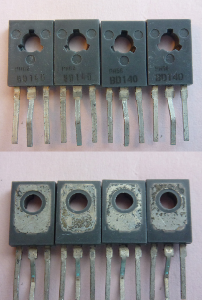

  14. #1993
    Частый гость Аватар для Makly
    09.07.2019
    Москва.
    346
    По умолчанию Re: Клонируем Creek 5350 Никитина
    Нет, если это оригинальные Phillips, то это один и тот же кристалл в разных корпусах. Размер абсолютно одинаковый.
    Вы физически не затолкаете кристалл BD140 в bc640.
    У меня есть оригинальные Philips bc640 так и BD140, и я еще не оглох. звук сильно разный.

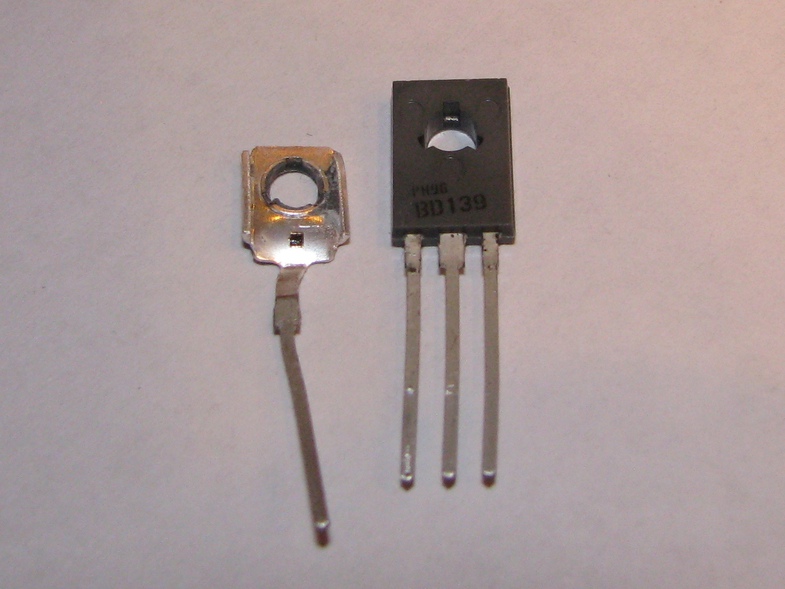

    Вы заблуждаетесь насчет "Не затолкатете"
    Кристалл 140-го покажете?
    Для сравнения вот у оригинала 139-го
    0,9 х 0,9 мм
    Полагаю, что у 140-го лишь слегка покрупнее

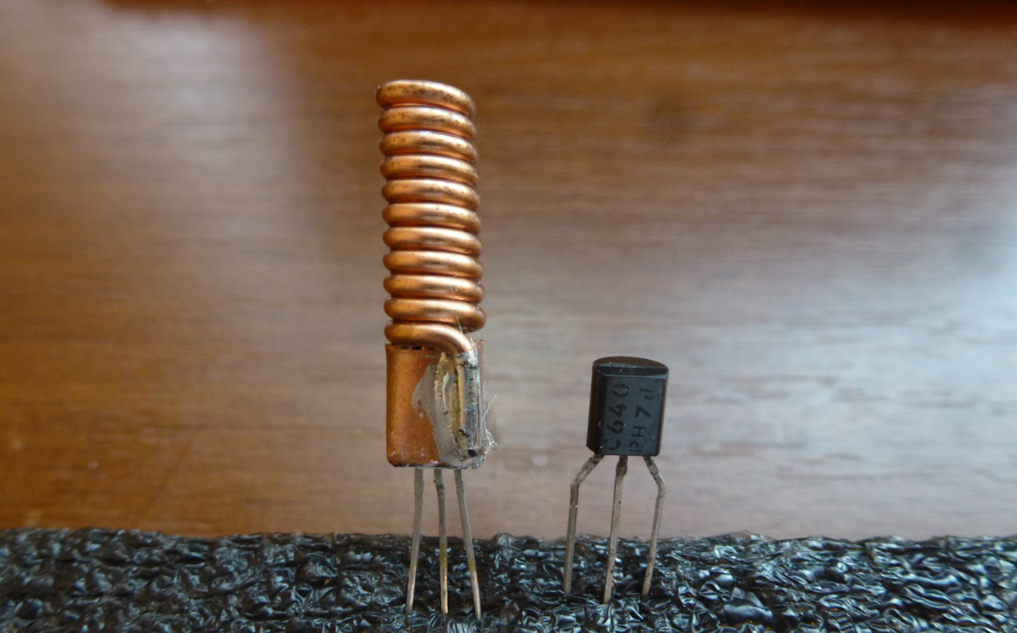

  17. #1996
    09.07.2019
    Москва.
    346
    Alickkk
    Значит может источник мне мозг выносить?
    У меня хорошо звучит Philips BD140 из партии PH56, с другой партии ярчит, грубит. Конечно детальность bc640 не дает покоя.
    ---------- Сообщение добавлено 13:17 ---------- Предыдущее сообщение было 13:15 ----------
    Да собственно можно тот и тот вскрыть, и сравнить.
  18. #1997
    29.01.2007
    2,785
  19. #1998
    лентяй Аватар для Alickkk
    30.12.2006
    Барнаул
    4,367
    или ас ... ... а что за БП в УМ у вас? ... вообще если хотите качества лучше поставить хороший резонансник в БП - хотя бы такой для начала ... ну и с разводкой не накосячить ...
    Дони, не лезь в дебри...(с)
  20. #1999
    09.07.2019
    Москва.
    346
    Ну вапщем да, кристалл такой же.
  21. #2000
    29.01.2007
    2,785
    Спасибо за жертву ))
    Хорошие транзисторы, жалко
