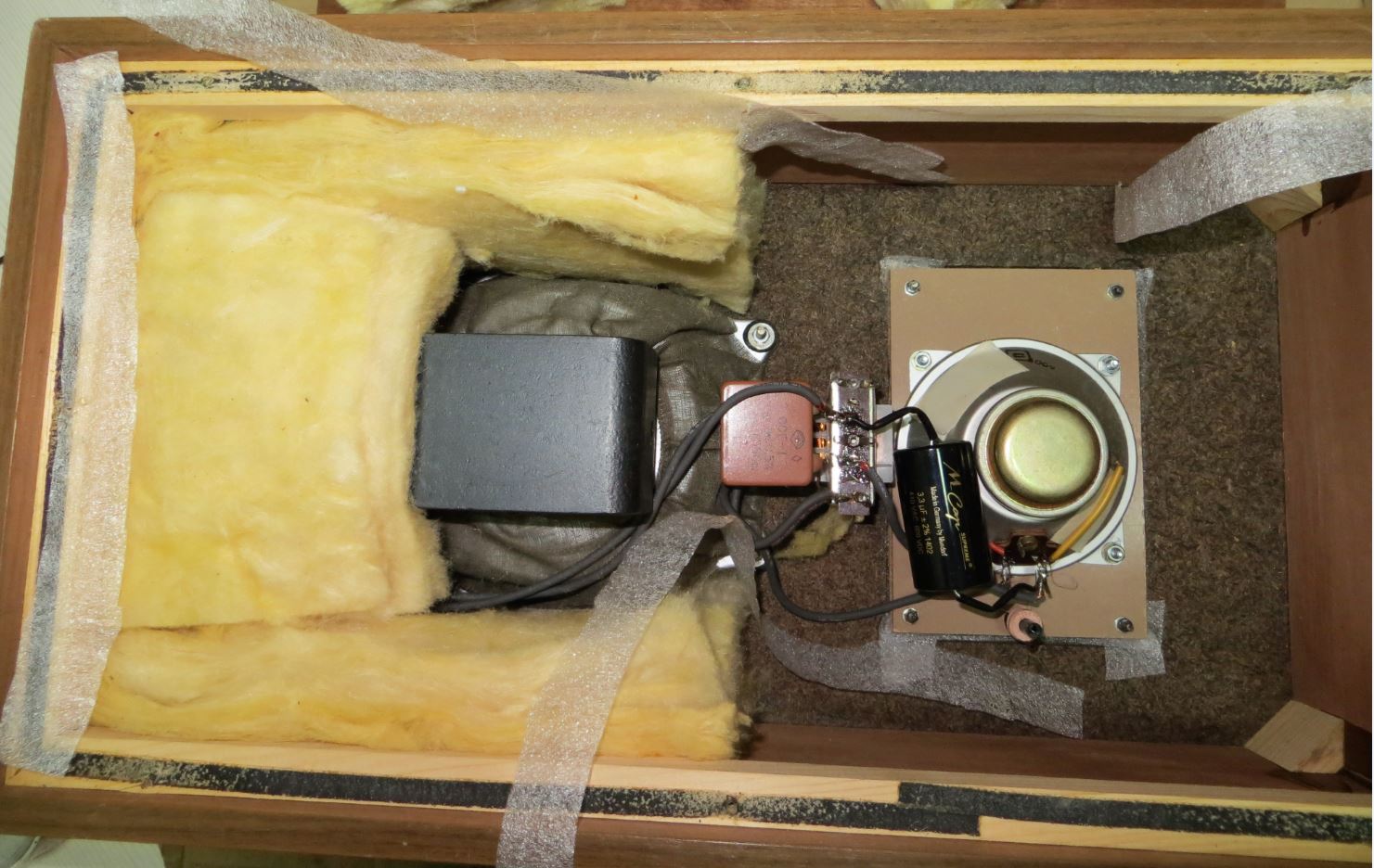

    По умолчанию Замена наполнителя
    В общем, купил колонки Pioneer. Внутри находятся нарезанные куски желтой стекловаты. Вещь достаточно неприятная. Какими современными материалами можно заменить это дело?

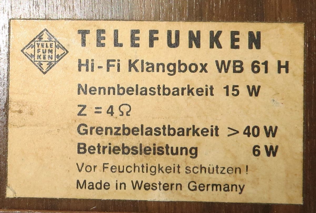

    По умолчанию Re: Замена наполнителя
    Цитата Сообщение от BC Посмотреть сообщение
    Ни один хрен- приятная или нет- она же внутри. И стекловаты в колонках быть не должно, если только не самодеятельность.
    Да раньше многие производители наполнитель наподобе стекловаты использовали. Вот такая древняя немецкая акустика полностью стекловатой заполнена.
    Это не самодеятельность. Как выше уже отметил человек, раньше такое практиковали.
    Насчет того, что внутри, - как бы да. Но приходится в связи с некоторыми процедурами залазить вовнутрь и вытаскивать эти шматы. Пипец, сыпется мелкой взвесью, вокруг и в глотке сразу першит.
