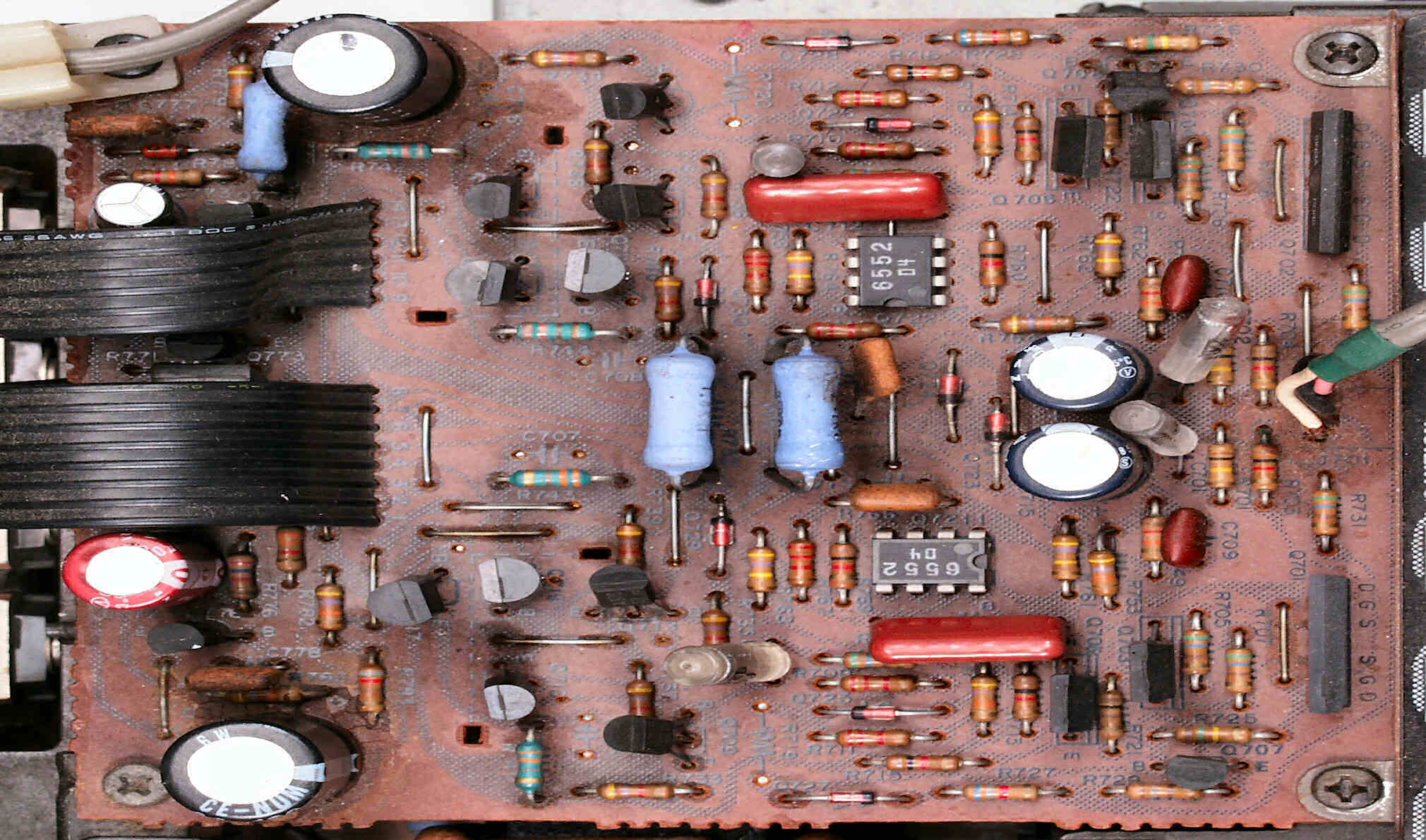

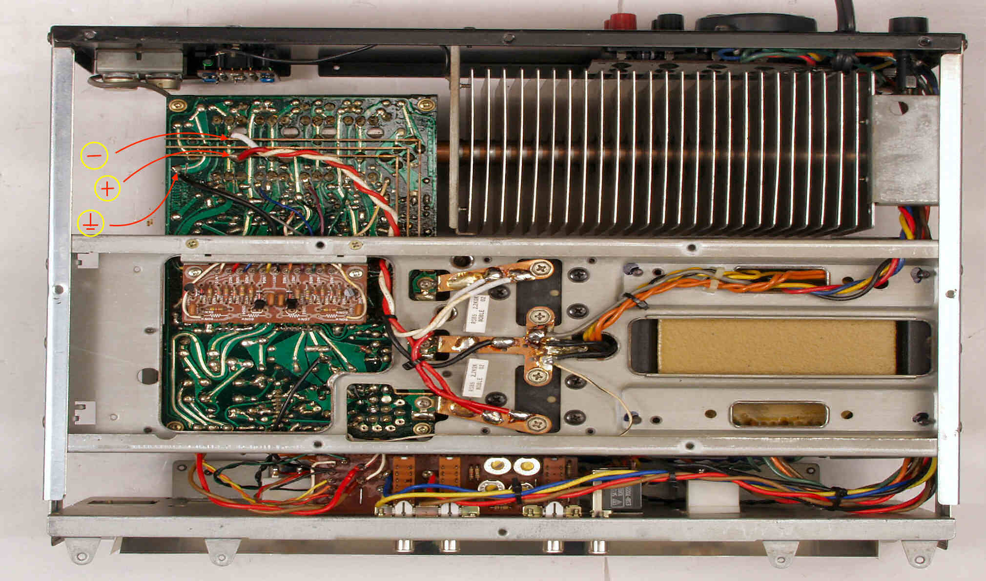

    Привет, всем!

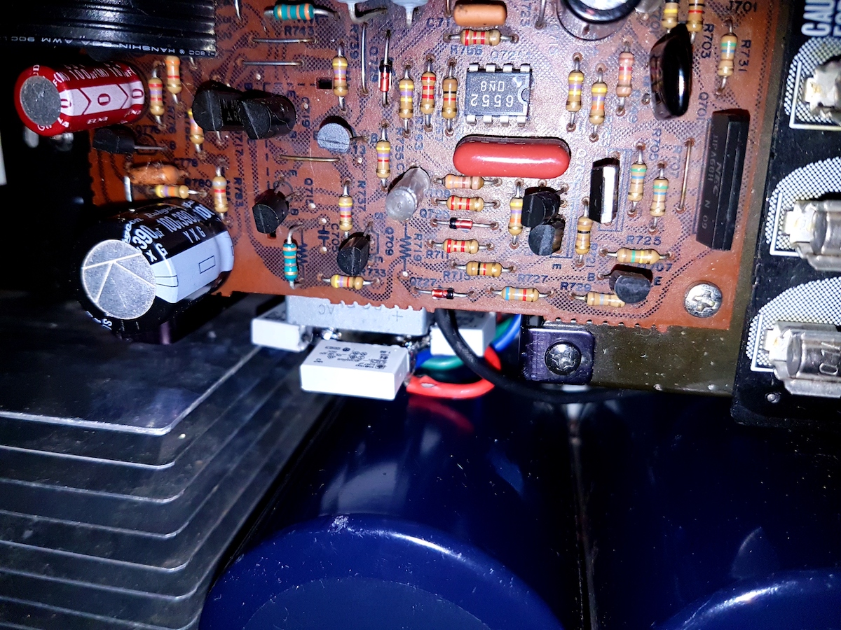

    Как запустил свои АС (осталась тонкая настройка ФИ и кое какая отделка), занялся наконец мечтой - собрать красивый Маранц СД73 в просторном корпусе, да с новой компоновкой. Аппарат будет солидным и красивым с сохранением фамильных изюминок (толстое стекло с зел. подсветкой в люминь-шампань)! И тут, подвернулся его родственник, стрелочник оконечник 80х годов, ну и прикупил на биамп в систему. На самый худой конец, в качестве донора шампанькорпуса с толстым стеклом и стрелками.
    Когда же я его включил в систему, получил культурный шок! Очень теплое и сочное звучание! Но главная фишка, мой басовк 12" заиграл как 15"... Конечно, после Алеф30, середина была мутновата и сцена несколько размыта. Но 36 лет старичку, а внутри все родное. Заменил 10 электролитов на платах и прозрачность вернулась, а сцена не уступает Алеф! О биампах и думать забыл... В восторге пока!
    Трогать тоже ничего не охота, но 36 лет много, может подскажете, что можно попробовать заменить, но без фанатизма конечно, увы, опыта и знаний очень мало.
    Конечно, есть соблазн попробовать убрать ОС. Усиление избыточное для моих высокочувствительных АС, можно было уменьшить в пользу качества.
    Слушаю в "А", обжигает руки, режим весьма честный! Когда слушаю музыку фоном, с другой комнаты есть удобная кнопка отключения печки.
    Запостил здесь в надежде, форум более каменный, чем А.портал, вдруг кто поможет...MARANTZ SM-6 SM.PDF Нажмите на изображение для увеличения.

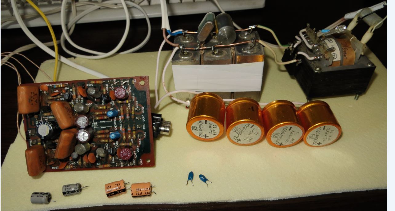

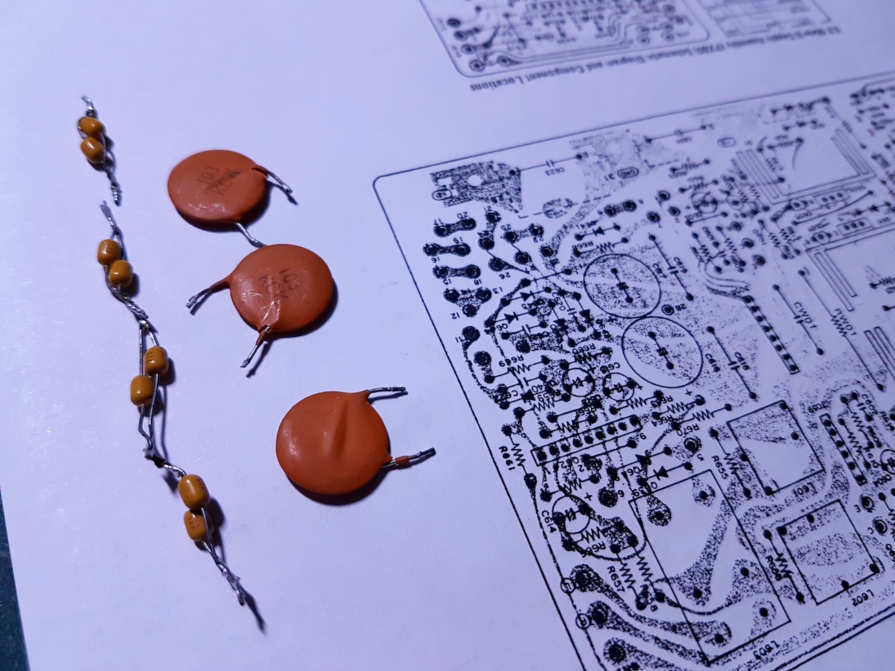

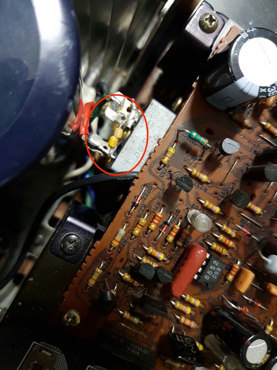

    На третьем фото - скрутки проводов на контакты - их бы пропаять. Оранжевые круглые керамические конденсаторы заменить бы и оранжевую плёнку тоже заменить бы.
    Менял такие на плате фонокорректора от Маранца 1060 - звук улучшился. А в схемотехнику лучше не лезьт. Замены делать поочередно и греть несколько дней после перепайки - если новый звук не понравится поставить выпаянные кондеры обратно.

    malay, Не слушай Lenivo, пропаивать скрутку надо в обязательном порядке тогда когда она снималась! В родном состоянии из за диффузии метал провода со стойкой составляют почти одно целое.

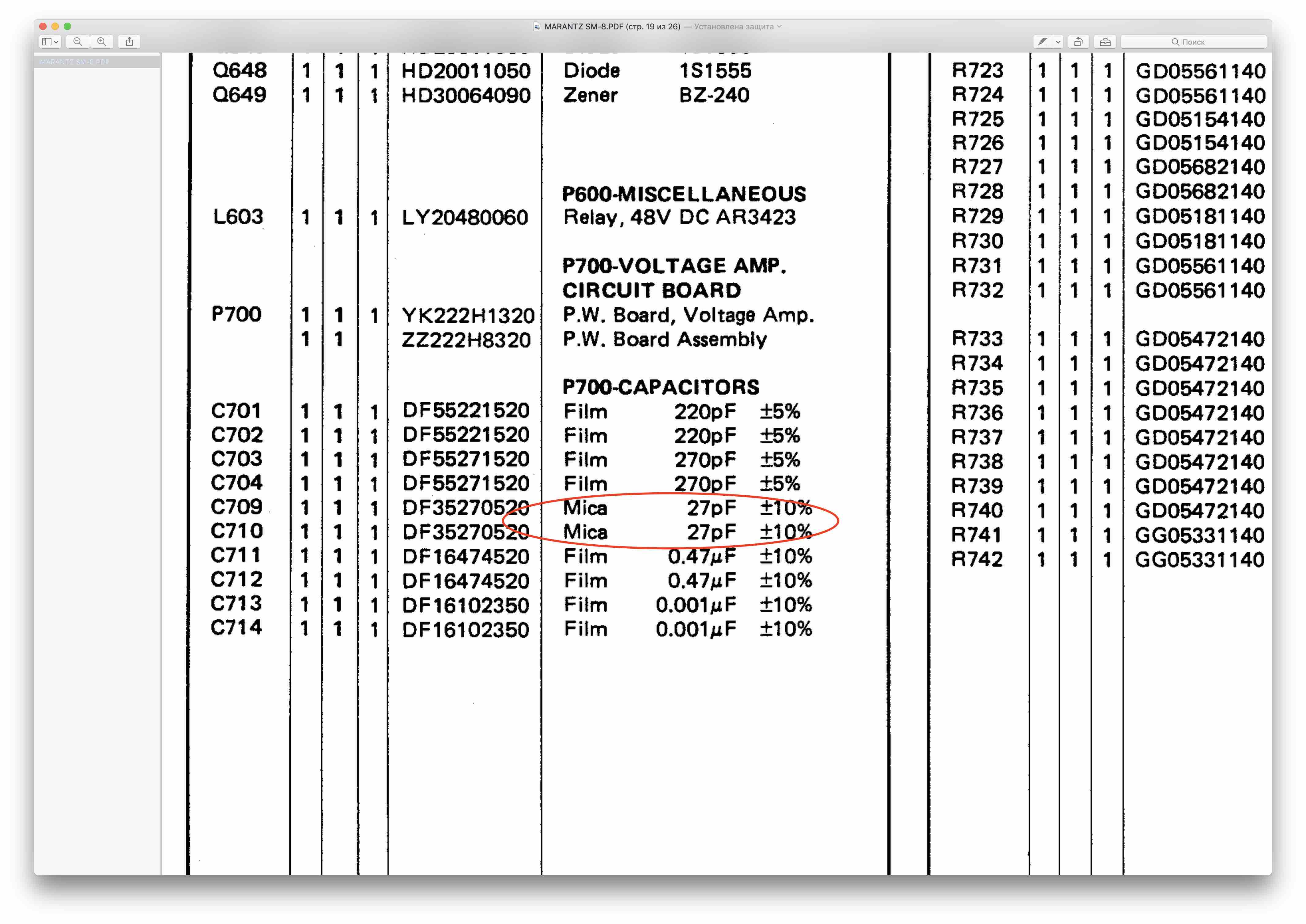

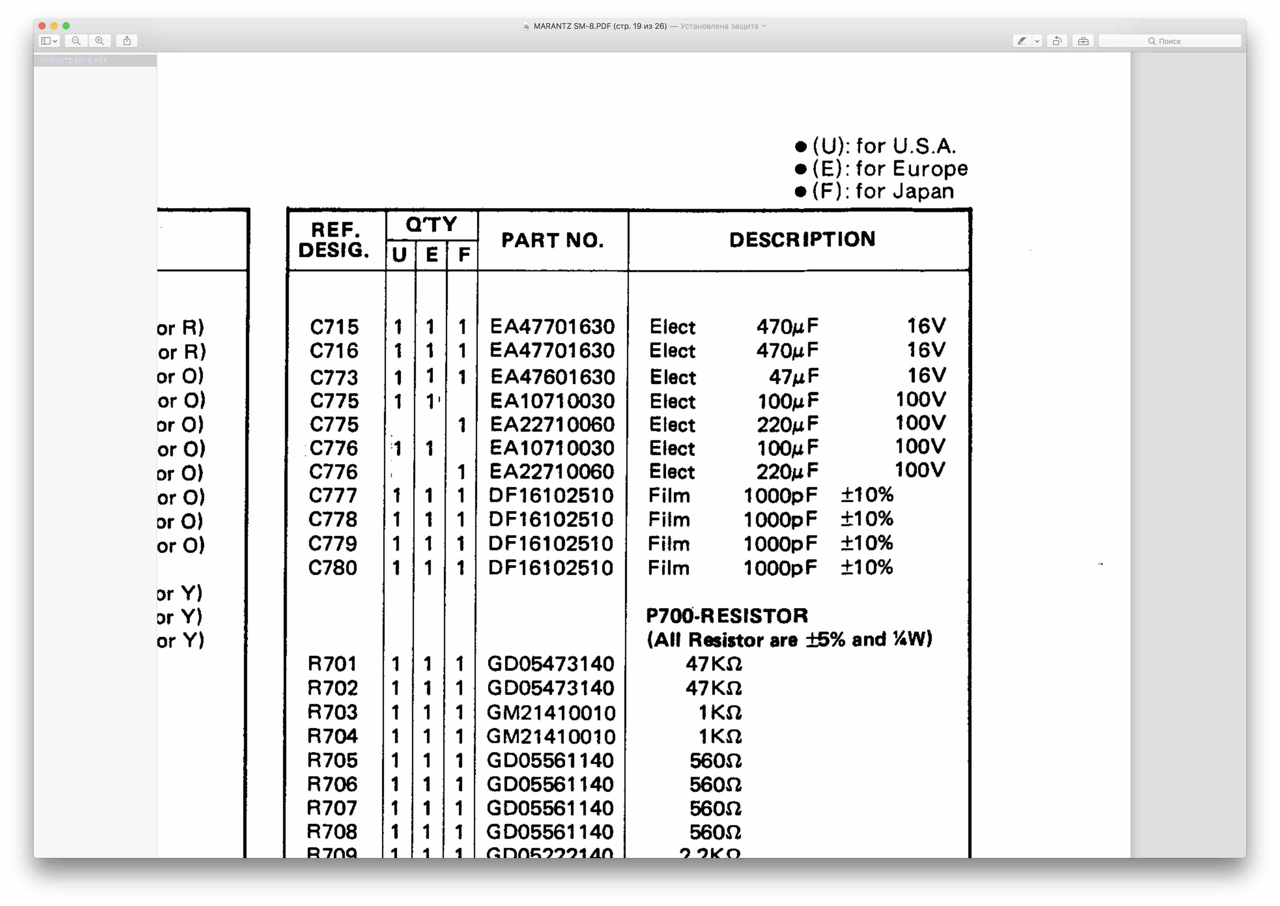

    Да, керамику бы поменять и наверно на верхней плате тоже. Но на что? На слюду, например СГМ3? Можно поискать ФТ, но влезут ли?
    А пленка там МКТ наверно, ее наверно на Виму МКР4 можно поменять, подойдет?
    Тогда вопрос, насколько точно подбирать их номиналы? На электролитах кое где увеличил емкости, наверно это допустимо, но можно ли на пленке?
    Про интегратор думал, есть у меня отобранная пара ОРА627 с очень хорошими буквами, но они по моему одиночные? Спасибо за полезную ссылку, с удовольствием буду изучать!
    ОС для меня слишком глобальное дело, не осилю. Да и играет замечательно, никакой зажатости звука не ощущаю, звук вполне себе полетный! По разрешению не проигрывает ни одному моему усилителю и воздуха больше, даже чем на лампе. Оставлю как есть!

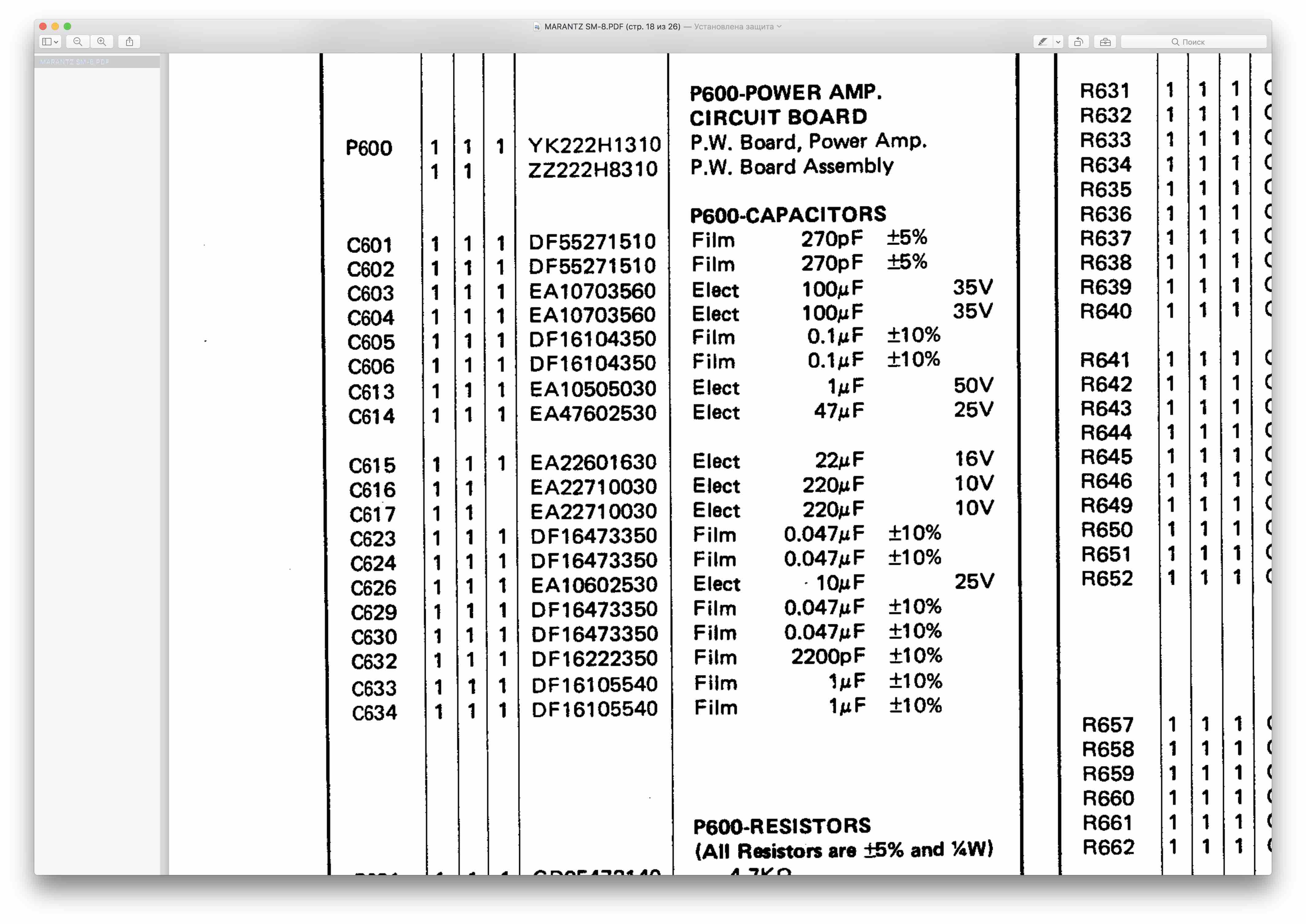

    Вот примерный список конденсаторов, может кто предложит хороший набор для замены? Я бы купил в разумных приделах.
    В списке пара слюды, как понял... Почему наши СГМы не подойдут?
Название:	р600 (см6).jpg

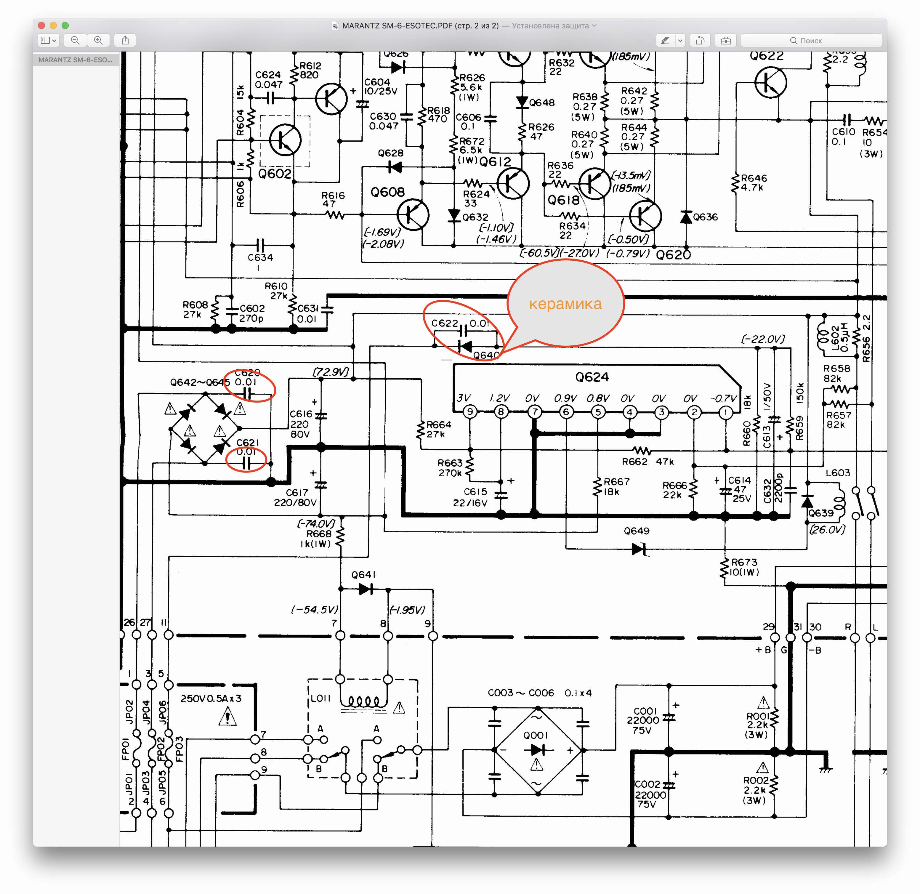

ID:	278584 И еще вопрос, круглая керамика шунтирует диоды на мостах, может она вообще не нужна или все же заменить ее на МКР? Да, и новодельные диоды боязно ставить, был неудачный опыт при доработке питания СД проигрывателя, звук становился едким и острым.

    Очень интересный аппарат и по схеме хорош. Я бы кроме замены неисправных электролитов и чистки контактов реле ничего бы не менял. Лучше точно не будет, а вот хуже запросто.

    WD-40 предлагаю оставить для автомобилей, изначально она предназначалась для "раскисления" узлов машин, а не для смазки и еще чего либо.
    Если нет следов эрозии, то лучше всего воспользоваться ластиком(если получится подлезть).
    Если хочется быстрый и безобидный твик- ставим хорошую пленку(2.2-4.7 мкФ) параллельно силовым электролитам.

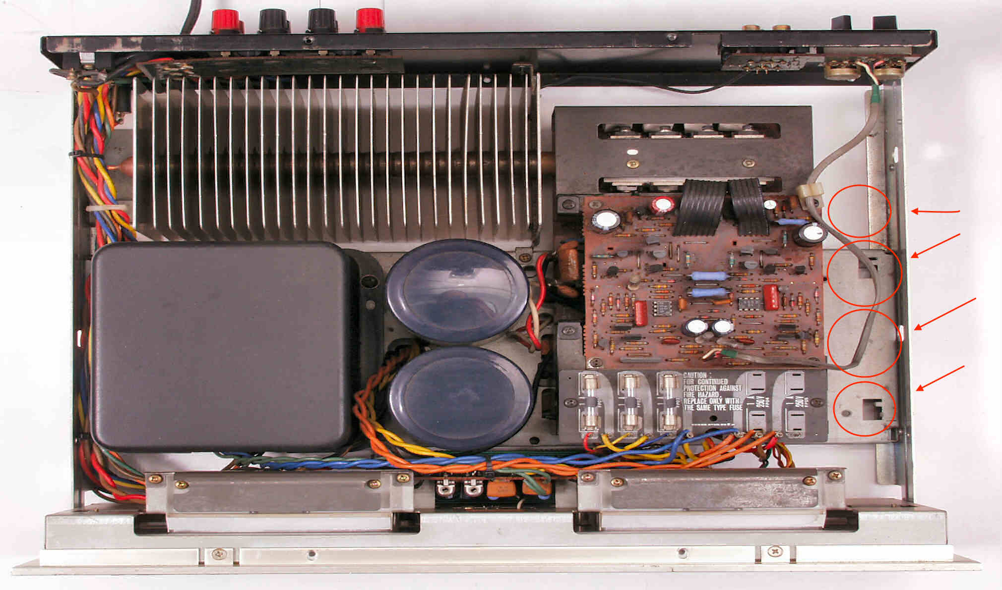

    Аватар для malay
    07.08.2006
    Уфа
    231
    По умолчанию Re: Оконечник Marantz SM6!!!
    ...Куда ты их воткнешь и самое главное как ? Мой тебе совет не рукосуить и не убивать аппарат, что у вас за манера совать руки- грабли в рабочую схему , вам уже написали на что обратить внимание.
    Совсем меня застыдили, наверно действительно не следует мне лезть. Хотя место есть, с противоположной от банок стороны платы (между платой и боковой стенкой), крепить в блоке со станиной "красного бархата" от Сони, шины пройдут под платами, около 10 - 12 см всего. Но наверно послушаюсь Громита, попробую добавить хорошую пленку!

    Завсегдатай был...
    Аватар для killhumax
    12.10.2006
    Казань
    1,364
    malay, Ну и как подсоединять эти конденсаторы ? На проводочках ? Тянуть через всю плату ? Затея явно плохая.

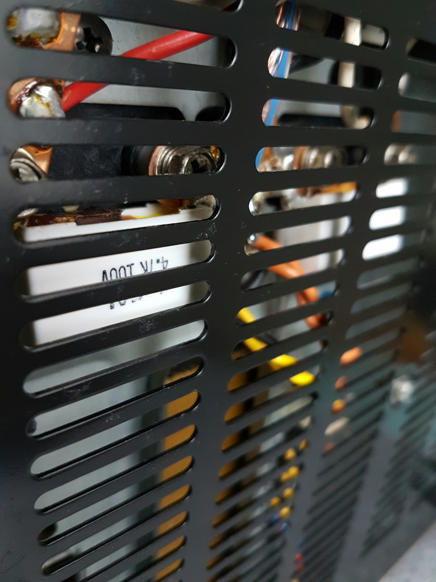

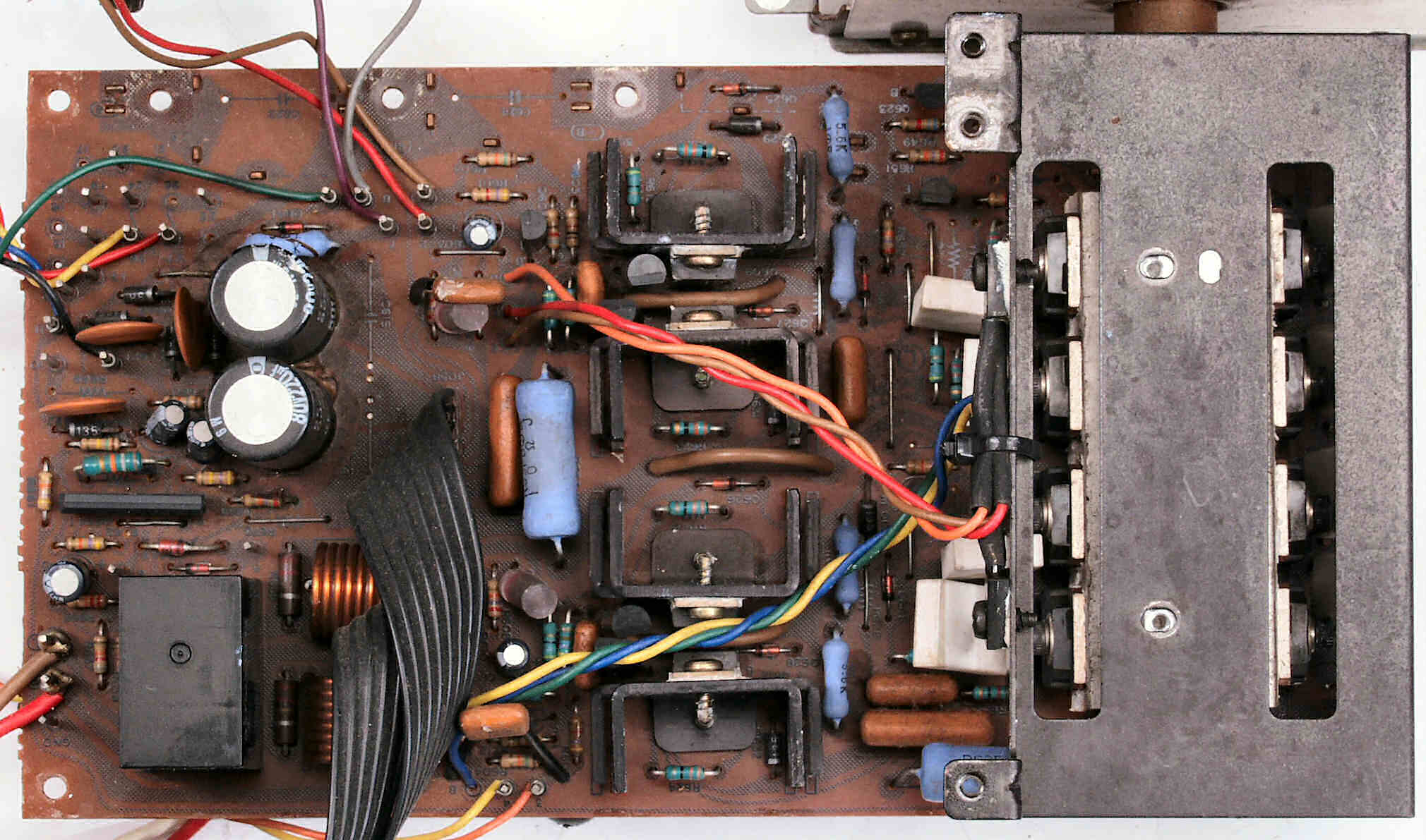

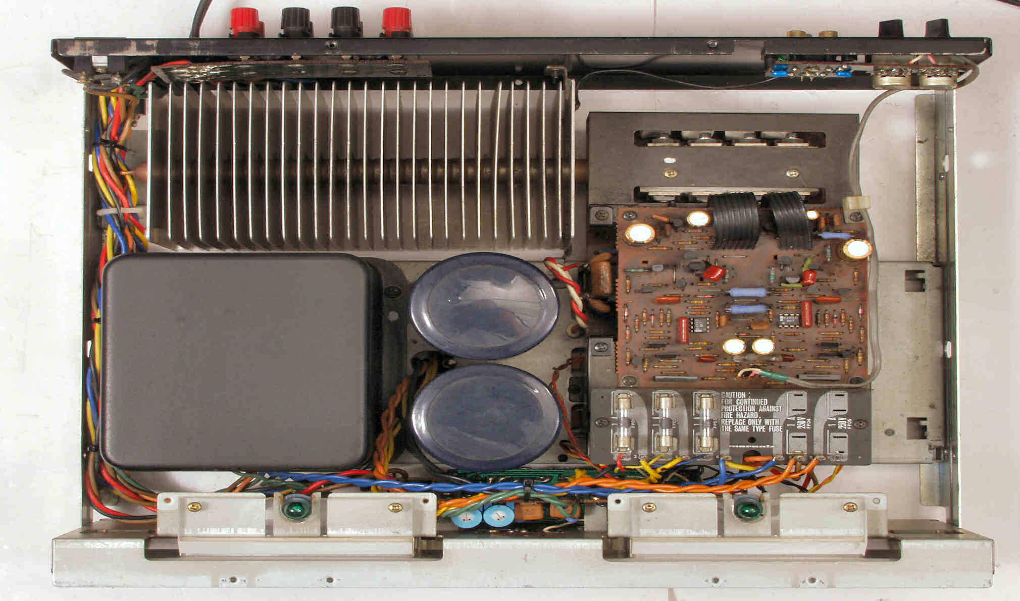

    В выходные, хоть и набегами, но удалось осилить намеченный план.

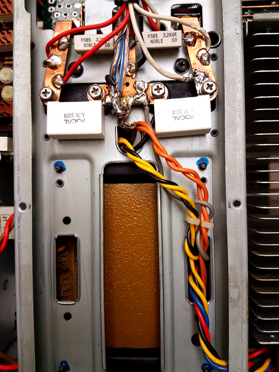

    Первым делом прикрутил пленку 4,7мкф, прямо под шайбы болтов электролитов к медным шинам. Послушал, может тихо слушал, особой разницы не почувствовал, только какие то нюансы, вроде глаже звук.
ID:	279288 Нажмите на изображение для увеличения.
    Вторым пунктом, заменил всю керамику, шунтирующую мосты и диоды на пленку. Попробовал МКР Х2.
ID:	279290 Нажмите на изображение для увеличения.
ID:	279291 Нажмите на изображение для увеличения.
    Вот тут уж, разница получилась существенная. Но пока слушал, так и не понял, больше плюсов или минусов. Вернее минус то один, но перекрывающий все плюсы.
    Звук теплый и округлый, уровень верхов прояснился, чище паузы, от этого показалось, что верхов стало чуть меньше относительно середины. Уровень баса, наоборот увеличился и стал более пластичный. Больше тишины, звуки из пустоты. Вот середина пока не совсем нравится, изменился ее тембр, стал суше. На верхней середине появилась неприятная нотка. Возможно резонанс сместился чуть ниже, попал в нежелательную зону воспроизведения какого то динамика. Пока не разбирался, да и по первому впечатлению сложно судить. К концу прослушивания, видимо уши привыкли, или диск записан по другому, показалось не так уж и плохо с серединой. Но осадок все равно остался. Завтра более внимательно послушаю.
    Теперь вот думаю, может еще по одной маленькой керамике повесть на пленку? А может диоды на шотки заменить, чтоб без всяких шунтов было?
