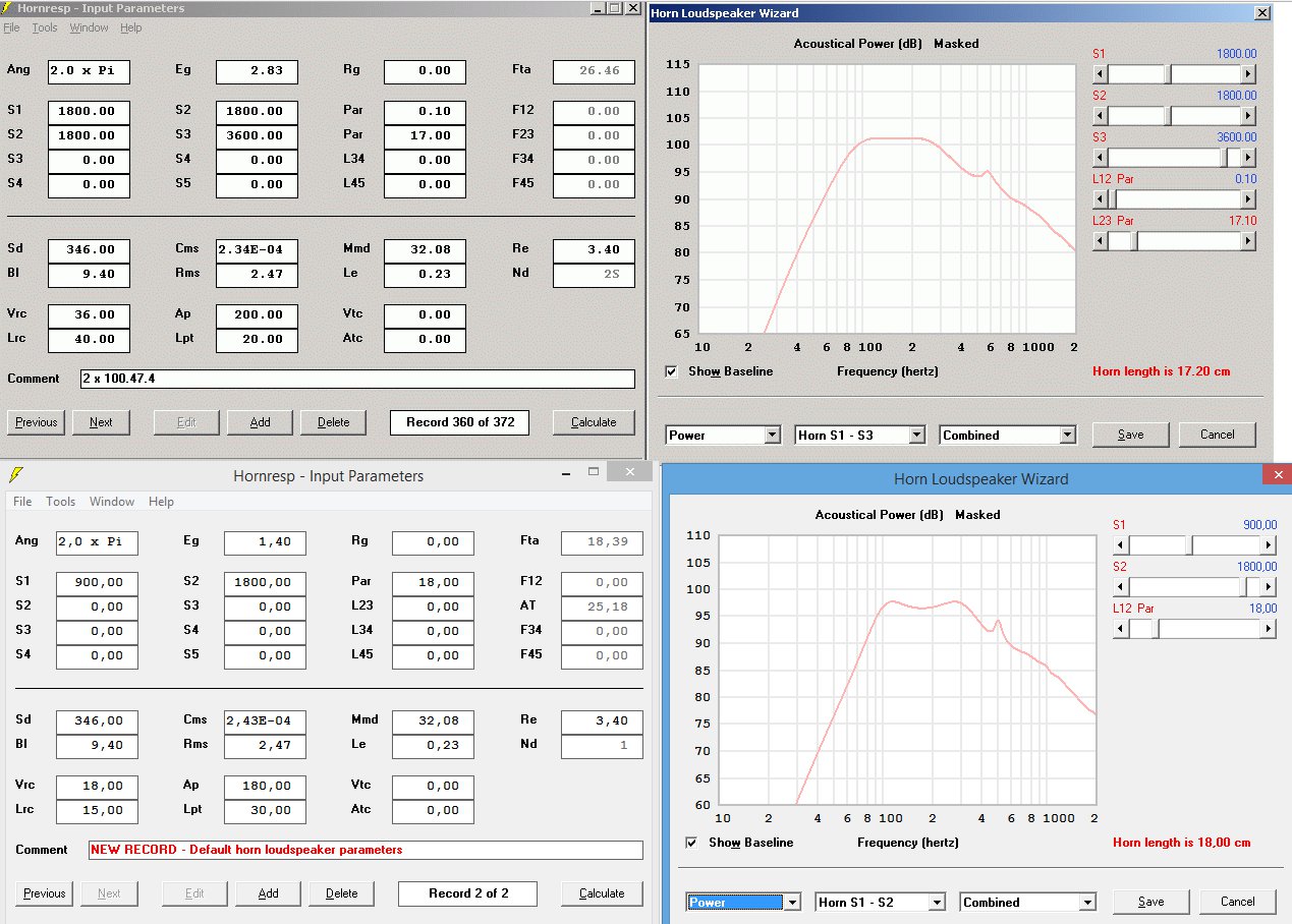

    6) где указывается что динамиков два? Что такое Nd 2S
    7) остальные параметры хорнресп по умолчанию? Нигде галочек добавить не надо?
    И можно попросить такую же картинку для одной головы? (сравнить)

    Даблкликнуть Нд2С (нормал драйвер два серийно) и выбрать Нд1.
    Еще 2пи даблкликнуть до состояния 4пи, во избежание излишнего оптимизма.

    6)И можно попросить такую же картинку для одной головы? (сравнить)
    Все площади пополам, включая порт, то же с объемом камеры. Не забудьте при этом поправить Eg. Еще прикиньте сопротивление кабелей и поместите в Rg. Насобачитесь малость - прокручивайте остальные головки из этой серии.

    вот удалось забежать в кабинет - покрутил чуть-чуть... верхняя картинка исходная отсюда
    вот такая штука получается на одной 100гдш47 - естесственно в 2,5 раза тише и не так ровно, но вроде похоже
    порты прикинул по 3см шириной во всю длину узкой стороны (30см) и с обоих сторон - пойдет?

    Нормальные порты. А чего напруга 1.4в?
    а сколько? я прикинул, что если пара была последовательно, то на одном половинка

    Да, есть от чего впасть в отчаяние. Как вы думаете, откуда взялись примерно 2.83 вольт при номинально 8-омной нагрузке, и что при этом показывают графики?

    Между напряжением, сопротивлением динамика и SPL определенно есть связь . Откройте любой даташит Ноэмы. В нижнем правом углу, в условиях есть ответы.
    о как лоханулся... про квадратик не подумал

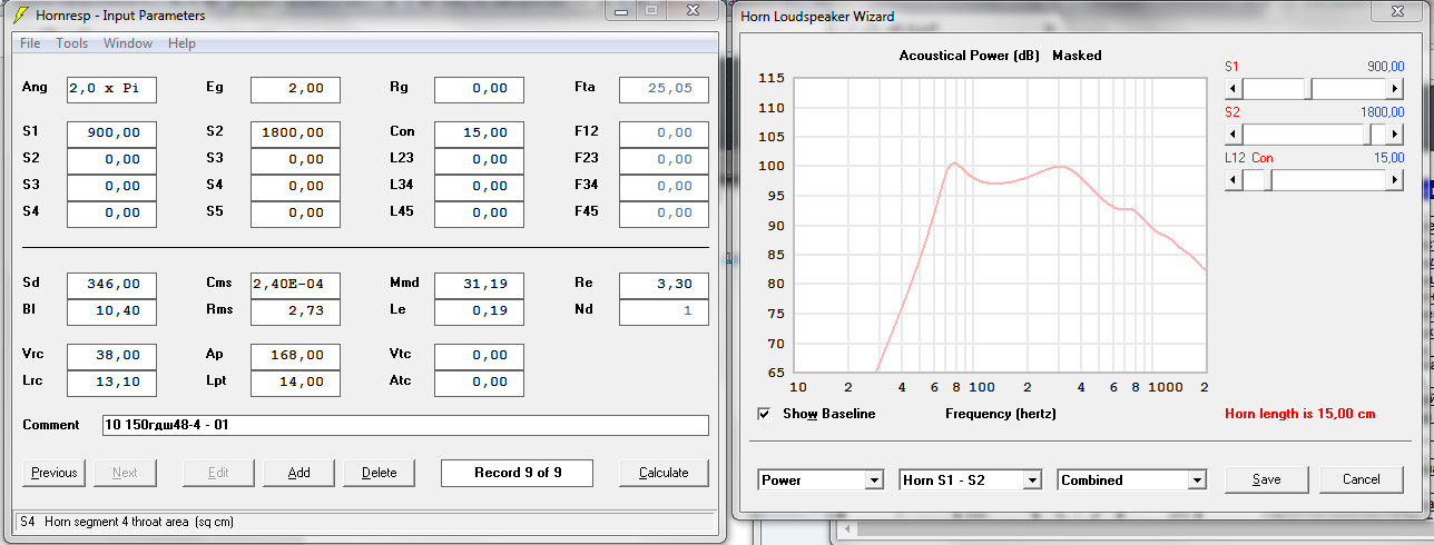

    кстати наконец дошли руки посчитать эту конструкцию на 10" НОЭМА 150ГДШ48-4
    вар. 1 - полный аналог рогожинских ведер, но поменьше
    интересная штучка получается - 100 дБ от 70гц (-3дБ) с верблюдиком до 400гц в коробочке примерно 630х330х330мм

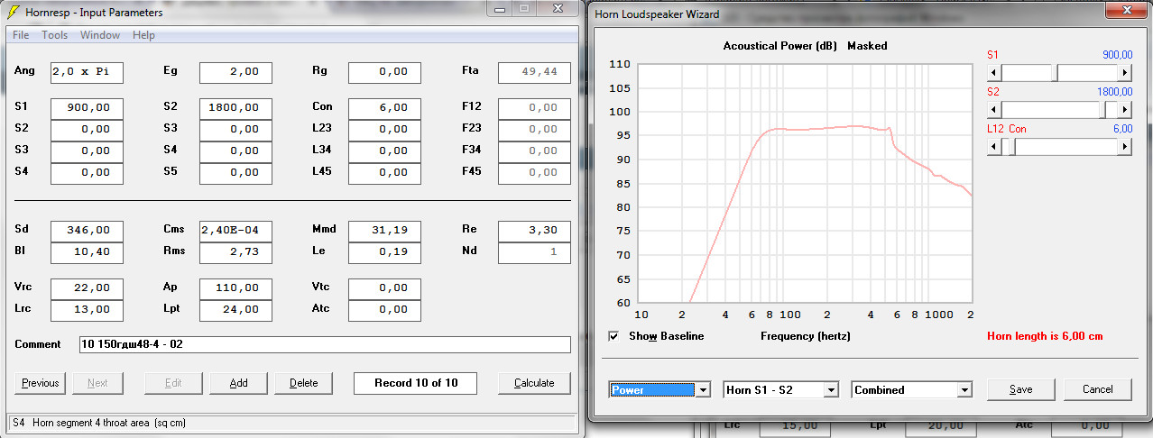

    или чуть потише, но те же 70-450гц почти "в полочку" 97 дБ и размер около 630х330х250мм - совсем компактненько для выездов на природу

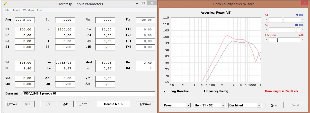

    вар. 2 - СЧ/ШП кабинет для сращивания с НЧ/мидбас подержкой
Название:	10 150гдш48-4 - 03 (сч).jpg
    теперь надо понять к вар. 2 какой НЧ модуль пришить на 10" голове/головах и в каком оформлении ???
