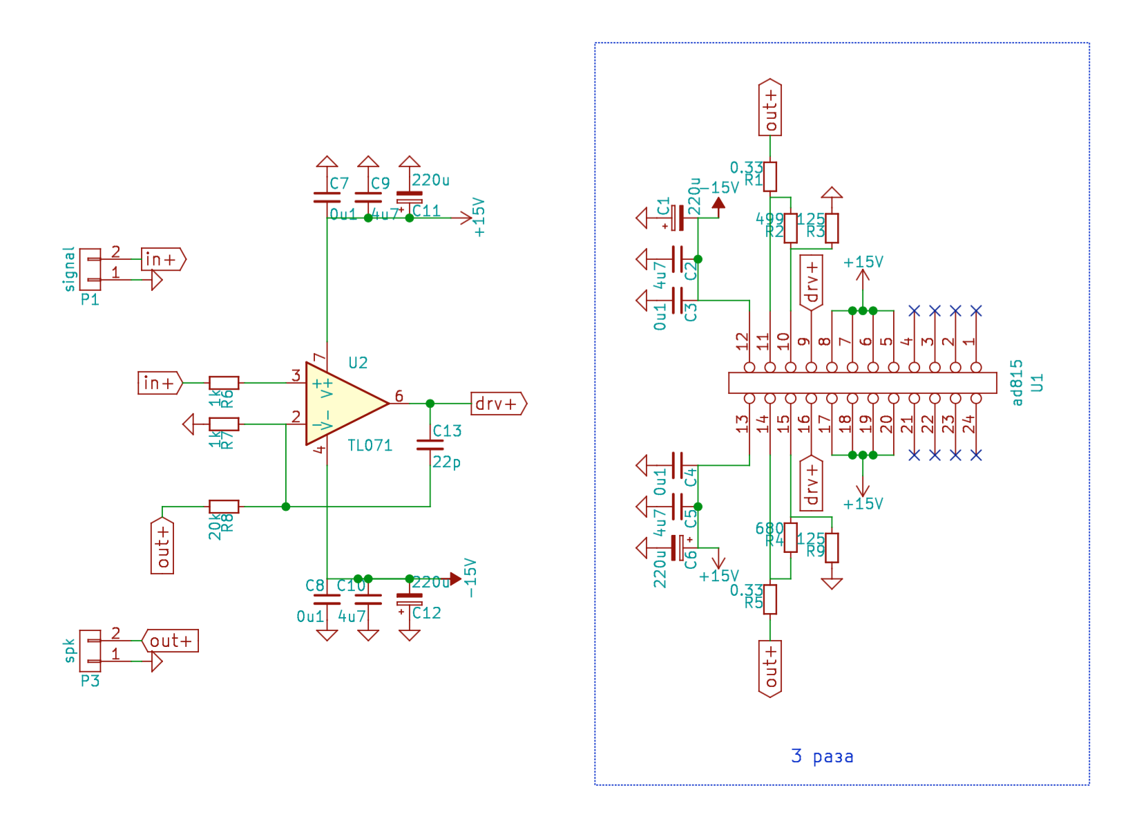

    Есть мысль в качестве упрощённого варианта попробовать LME49710 -> 3x ad815 Я хотел в 7х7 см уложиться, но что-то не очень получается:
    Выходная мощность ~12Вт на 8Ω, 25 (если 815 не погорят) на 4Ω.

    По умолчанию Re: Мостовой усилитель с балансным входом на микросхемах
    Не, ад815, не годятся, лучше для пробы две LT1210
    У меня 1210 нет, а 815 должны появиться. По разводке ад815 в таком варианте композита — конечно ад
    У меня две ADA4870,спокойно тянут 4омную акустику.
    Неплохо! Это облегчённый вариант MikeF? У него вроде 6 было?
    Так это ушник, не пойдёт...
    Хочу снять с LT1210 не меньше 60вт!
    Для этого нужен мост...
    Мостом, да ещё и на 4 ома — это по току каждая лт-шка будет играть на 2Ω, что слегка маловато для них Так что надо штуки по 3 в плечо, а для 60Вт — так вообще по 6... И это прикидки для резистора, без учёта индуктивности.
    Микрушки приехали, начнём макетить!
    С чего начать, со входа, или с выхода?
    Я за выход — в идеале бы посмотреть, что его АФЧХ в железе совпадает на даташит, тогда как-то спокойнее заворачивать его в композит. Ну в общем и для входа такой подход имеет право на жизнь. В симуляторе я в общем так и делал — сначала по-отдельности, потом перепаял пару проводов и готово
