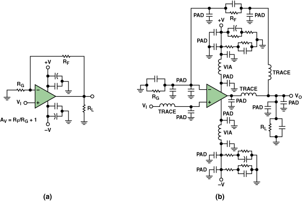

    Так это надо включать паразитные ёмкости, что означает небольшой усложнение модели:
    Интересно, сколько часов такая модель будет симулироваться

    Приемный каскад Е-диапазона считался полтора часа на приличной машине, а нам надо на 3 декады меньше.
