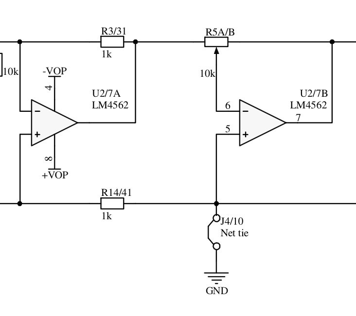

    см http://www.hypex.nl/docs/papers/The%20G%20Word.pdf в конце
    Основное — такой регулятор громкости:
Название:	Bruno Putzeys volume control.png

    По умолчанию Re: Мостовой усилитель с балансным входом на микросхемах
    Помнится, когда обсуждали ЦАП DARK ABBAT AD1853, говорили, что дифф амп ОУ - плохо для звука.
    В аттенюаторе из-за неминуемого разброса номиналов резисторов относительно чистая входная синфазка превратится в смесь синфазной и дифференциальной помех. ФДА будет уже бессилен что либо с этим сделать...
    А если ставить резисторы не на заемлю, а между + и -? Так РГ Antecom*а не подойдёт конечно.
    ---------- Сообщение добавлено 13:46 ---------- Предыдущее сообщение было 13:44 ----------
    см описание Lynx pa21

    По умолчанию Мостовой усилитель с балансным входом на микросхемах
    Цитата Сообщение от alesoleg Посмотреть сообщение
    Добрый день, а что вы думаете об этом:
    Добрый день!
    Бруно - грамотный инженер.
    Само решение правильное и нужное.
    То, что обсуждается в ветке, может позволить вытащить на один-два нолика больше.
    Одиночный - конечно нехорошо.
    Банально по глубине ООС.
    Да тут весь вопрос в глубине регулировки, нагрузке предыдущего каскада и входных шумах следующего...
    Сколько дБ надо-то?
    Ну и одновременно сколько микровольт устроит, ага.
