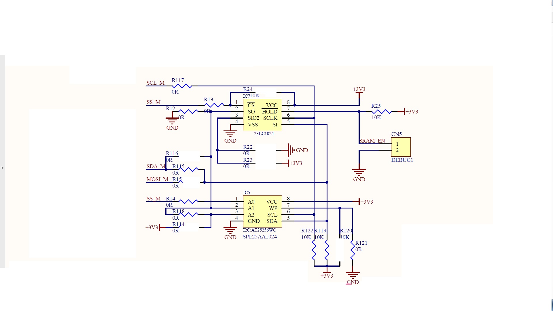

    Далее столкнулся с проблемой, что не сохраняется проект.
    Пришлось опять лезть в схему. Память у меня распаяна I2C. Фактическая схема выглядит вот так:
    при такой схеме включения, согласно мануалу адрес у нее 160
    Таким образом настройки подключения в проекте выглядят так
    Запись в EEPROM производим через DSP (как уже упоминалось ранее)
    Параметры для записи EEPROM я выставлял такие
    Важно указать количество байтов адреса равным двум.
    При такой последовательности действий у меня все прекрасно прошивается и сохраняется при отключении питания.
    Всем спасибо, кто откликнулся и отвечал на вопросы
