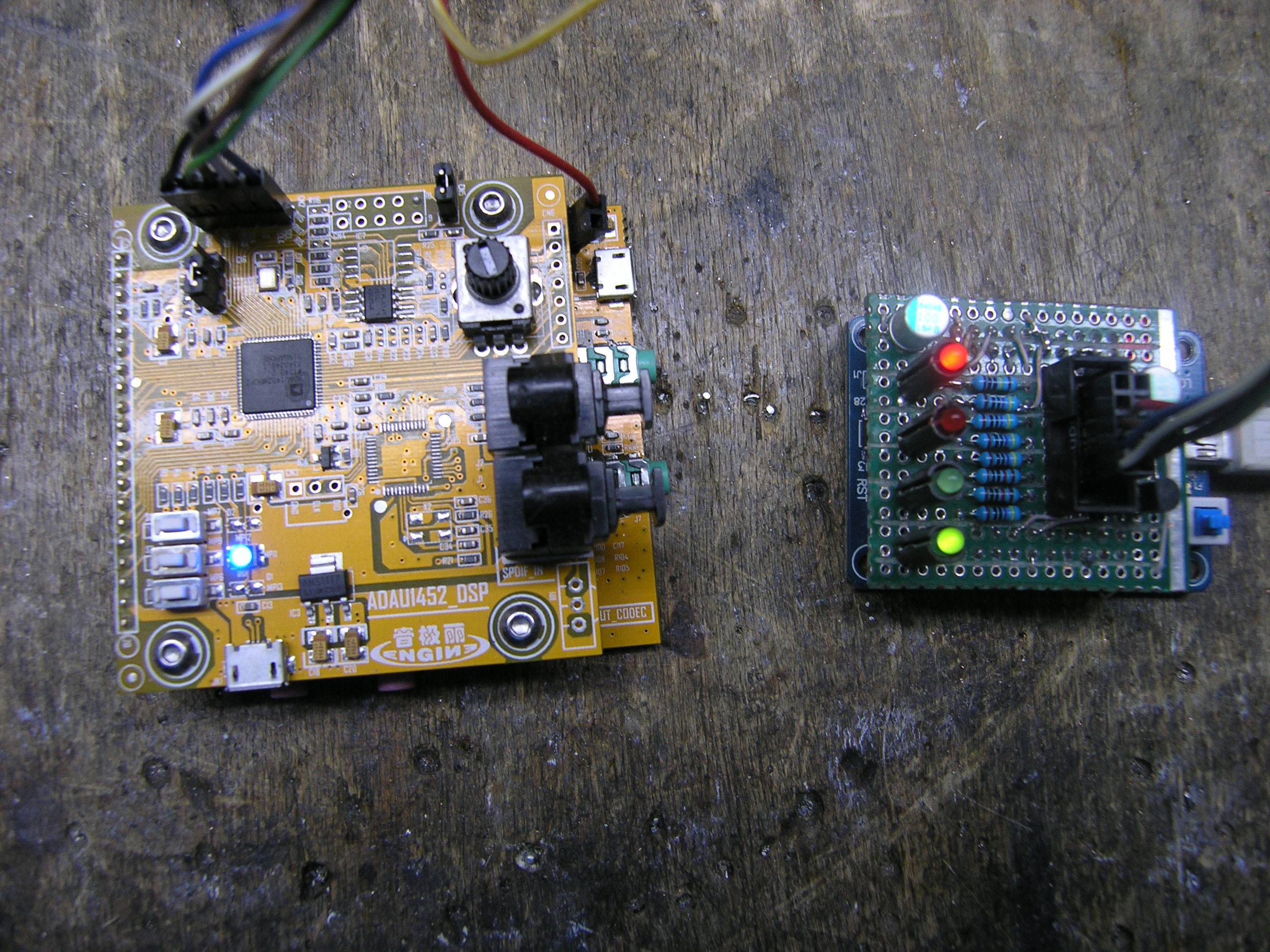

    Хотел бы узнать, смог ли уже кто-то успешно прошить эту китайскую плату? Насколько я понял, кое-кто на зарубежных форумах имеет положительный опыт. Ув. HiddenPilot, вы наверно уже получили программатор, удалось прошить? Это единственный готовый бюджетный вариант на ADAU1452. Правда, есть ещё такая плата, может с ней меньше проблем?
    Нет, в такой конфигурации как у китайца, она не шьётся (имеет ввиду eeprom). Сам чип нормально работает (взаимодействует с SS). Есть некая аппаратная ошибка в кристалле, на офф форуме поддержки писали об этом, я сейчас точно уже не помню (много времени прошло), подключать надо было по другому (т.к. чип поддерживает selfboot SPI (но только в определенном включении) и I2C).
    зы: китаец видимо её шил напрямую.
    Последний раз редактировалось MadF; 16.03.2018 в 13:07.

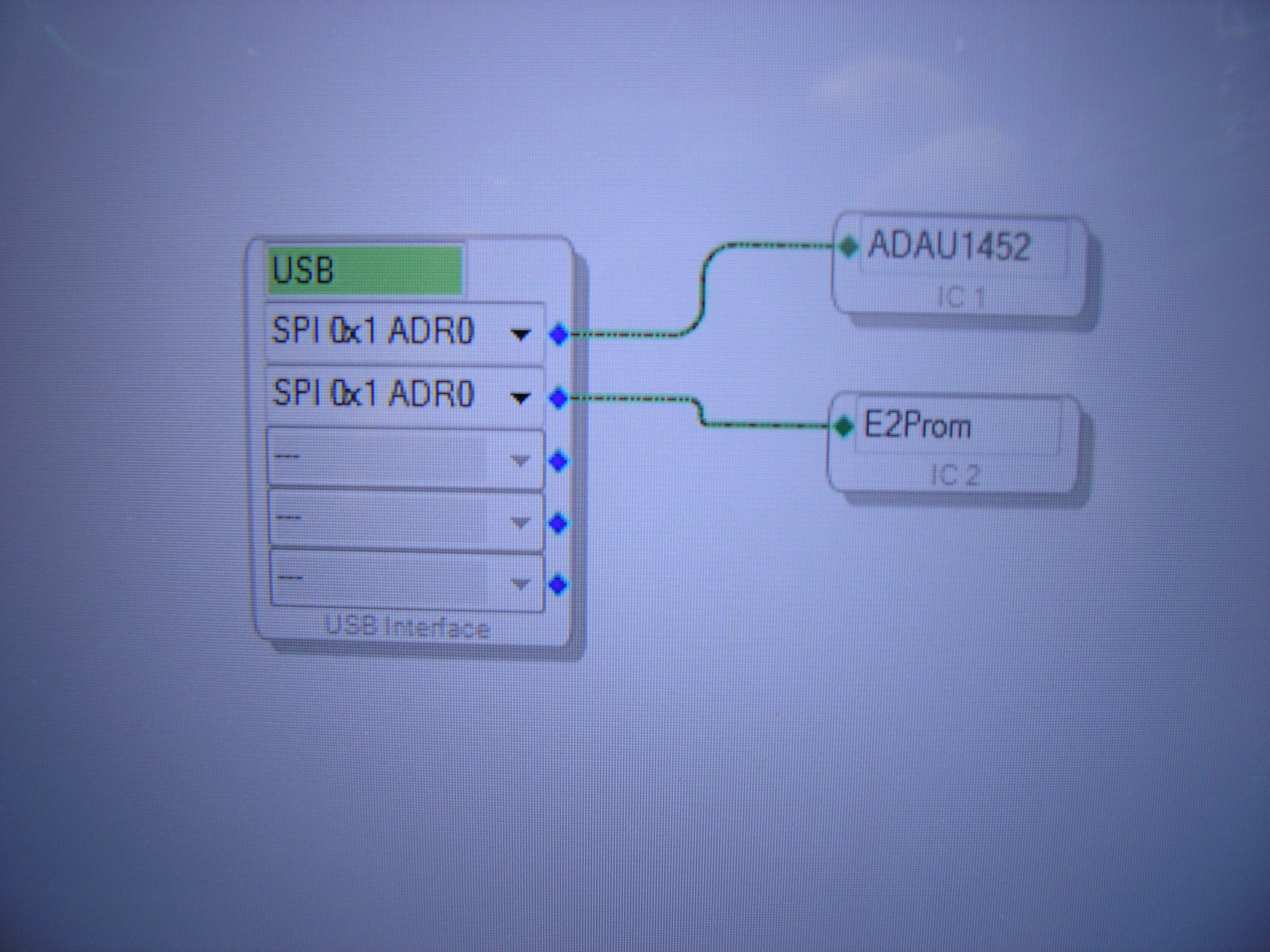

    Всё прекрасно шьется через freeusbi на китайском кипарисе. Просто поскольку еепром подключена не напрямую к шине SPI a k ADAU , то адрес еепром в проекте нужно указывать тот-же что и адрес ADAU.

    Угу, там просто нет такого адреса.
    DABy, покажи настройки адресации.
    ---------- Сообщение добавлено 15:02 ---------- Предыдущее сообщение было 13:43 ----------
    И так, пришлось под шум достать былое, суть проблемы в следующем, DSP с EEPROM связана через I2C. Запустить по SPI + DSP у меня не получилось, но прекрасно всё работает по I2C. Прошить связку I2C > DSP > I2C > EEPROM(AT24C256C) - нет возможности, т.к. в таком случае, память должна висеть просто на одной и той же шине, а не через DSP как тут.

    Ну вот как-то так. Почему не получилось подключиться по SPI.

    Уважаемые MadF, HiddenPilot! Не могли бы вы проверить способ прошивки DABy, и поделиться результатами? Извините мне мою назойливость, но я давно уже хочу построить стереопару активных трёхполосок с DSP (есть вполне удачный опыт построения обычной полочной акустики с пассивным кроссовером, но DSP ещё не пробовал). Для этого проекта надо две таких платы - это 8-9т.р. плюс программатор. Хотелось бы увериться, что не выброшу деньги зря.
    Я как понимаю, там же не универсальная прошивка, у меня все проекты под I2C. Если я не прав, то надо пробовать, знать как подключать разъём по SPI (кстати информации я что-то не нашел), у меня готовый купленный комплект у китайца (тогда корпуса у прогера не было), вроде тоже на кипарисе.
