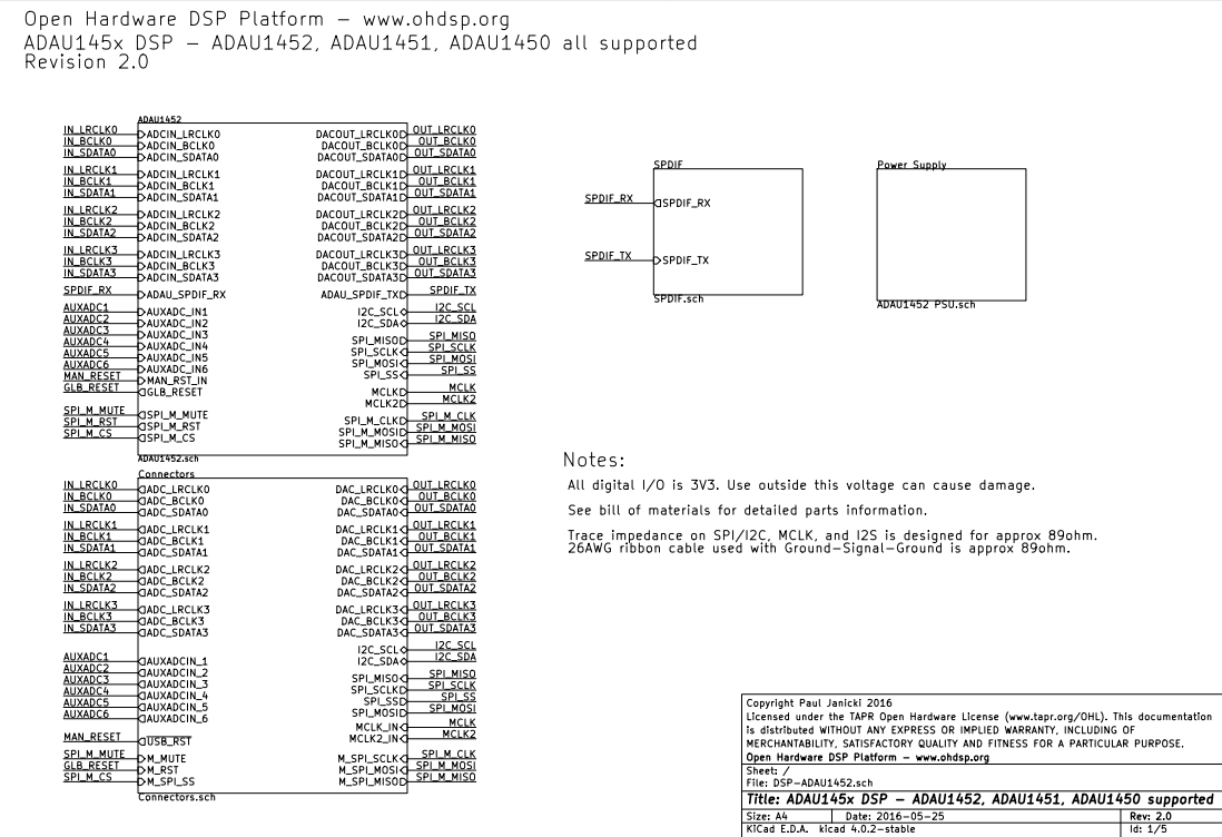

    Вижу для себя следующую архитектуру:
    ADAU1452 - несколько цапов для построения 3хполосной стерео системы. Канал обработки сабвуфера. Т.е. - 7 каналов обработки. PCM1794 -4 шт.
    По ссылке из п.3 есть проект на ADAU1452 Похоже, что его вполне достаточно для начала... Мне кажется, что он, вполне соответствует моим требованиям.
    ВейвКорп - это тоже я.

    На вскидку, в том проекте имеет смысл заменить кварцевый резонатор x201 на посадочное место для кварцевого генератора...
    ---------- Сообщение добавлено 14:47 ---------- Предыдущее сообщение было 14:44 ----------
    думаю для ВЧ нет смысла делать отдельные каналы, ставить отдельный усилитель, можно прицепить первым порядком к СЧзвену, все равно пищалки придется защищать конденсатором от возможной постоянки усилителя.
    С уважением, Алексей.

    С картинками более наглядно. Жаль, что формат кикадовский а не игл.

    Да, ходил по ссылке смотрел. Кварцевый резонатор я бы заменил на кварцевый генератор...

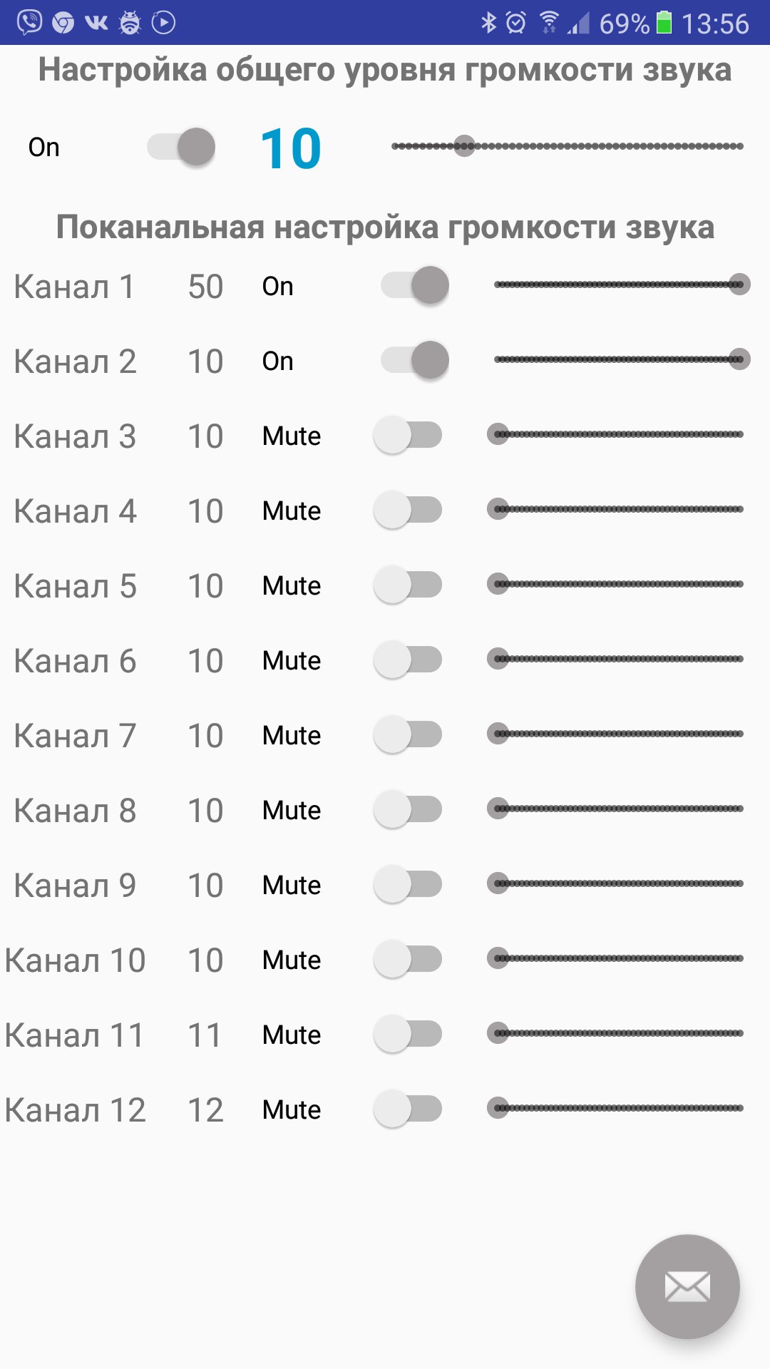

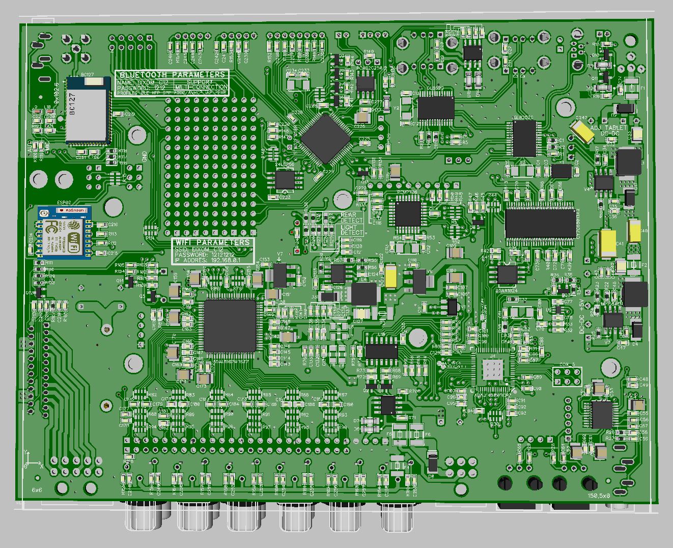

    Я новичок в построении звуковоспроизводящей технике да и вообще в электронике прошивках и т.д. Получилось так что в интернете накнулся на видео где люди устанавливают планшеты в машину, загорелся и тоже себе поставил, но меня никак не покидала идея избавится от магнитолы (звук с планшета подключался в AUX магнитолы), и штудировал интернет в поисках устройств для замены магнитолы. И в один прекрасный день наткнулся на программу SigmaStudia. И я загорелся собрать свой аудиопроц. В итоге получилось не просто аудиопроц а какое то мегаустройство, запихнул туда всё что можно, DSP adau1452, ЦАП adau1962, USB хаб GL852G, блютус модуль WT32, АЦП (AUX) PCM1803, блок питание для питания планшета без батареи в машине, программатор USBi, управление питанием сделал на отдельном контроллере Attiny24, ну и основной камень STM32F303 (он рулит всем: кнопки энкодеры, каншины, экраны и т.п.) с него же грузиться прошивка в ADAU1452 по I2C при запуске и оставил гребёночку в виде матрицы куда вывел все свободные выводы с DSP и STM32 на будущее, так сказать на вырост.
    В общем уже год занимаюсь им в свободное время. Оочень интересно что же в итоге получится, я не претендую что она будет звучать как фирменные аудиопроцессоры, но очень надеюсь что хотябы не хуже моего пионера который сейчас стоит в машине.
