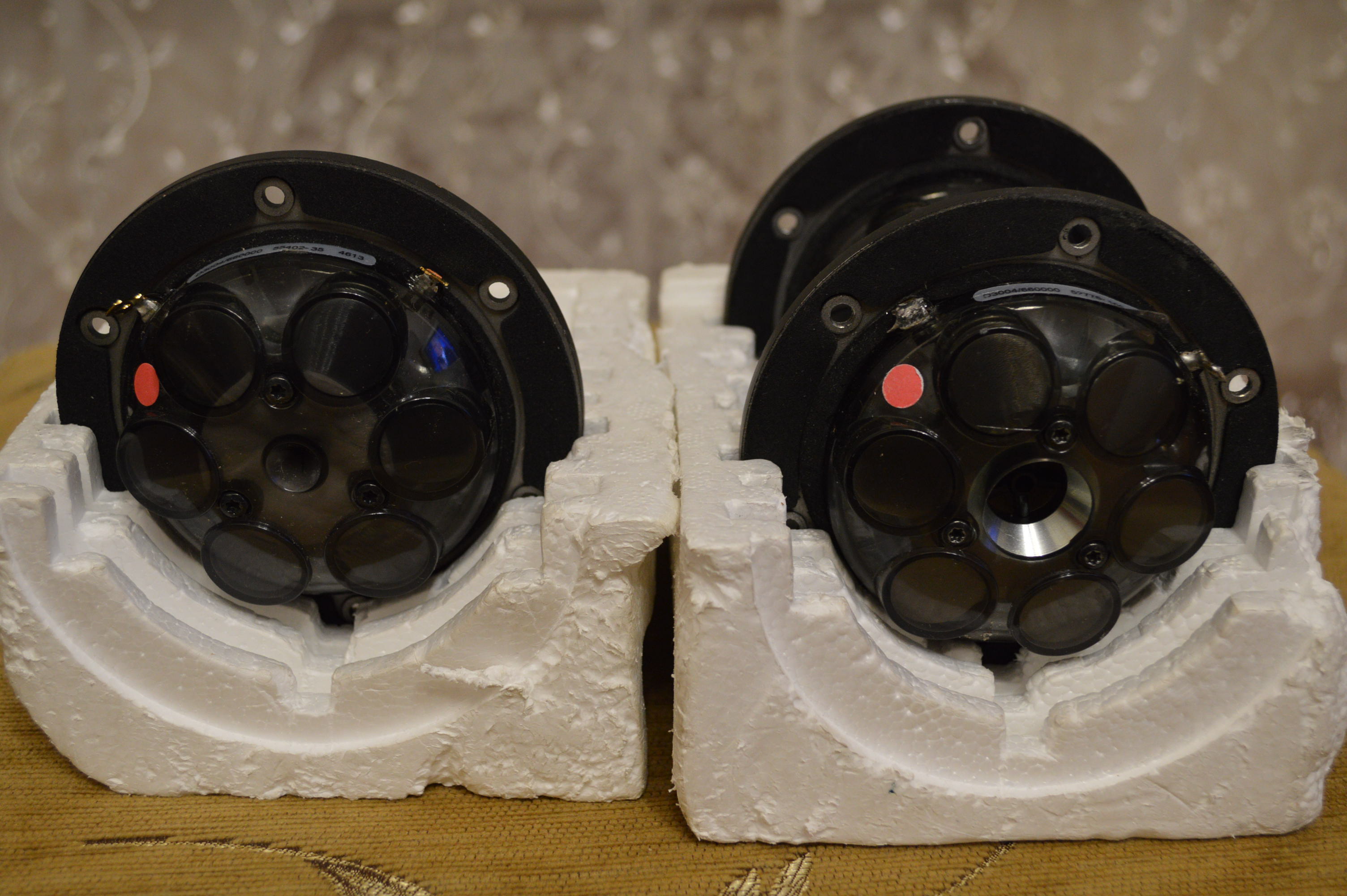

    Цитата Сообщение от Zork1 Посмотреть сообщение
    6600, кот имеет отверстие в камере.
    нет там никакого отверстия. если не верите могу фото сделать и выложить.
    а у Алексея, я так понял 7100 уже есть в наличии.
    Надо слушать музыку, а не колонки...
  14. #54
    31.05.2012
    г.Ейск
    1,833
    По умолчанию Re: Выбор направления движения...
    Бывают, как оказалось.
    С уважением,Алексей.
    впервые вижу и не совсем понятно его там назначение, этого отверстия... да знаю, что есть 6600 с тёмным куполом, слушал даже, но вот с отверстием... никогда не встречал!
