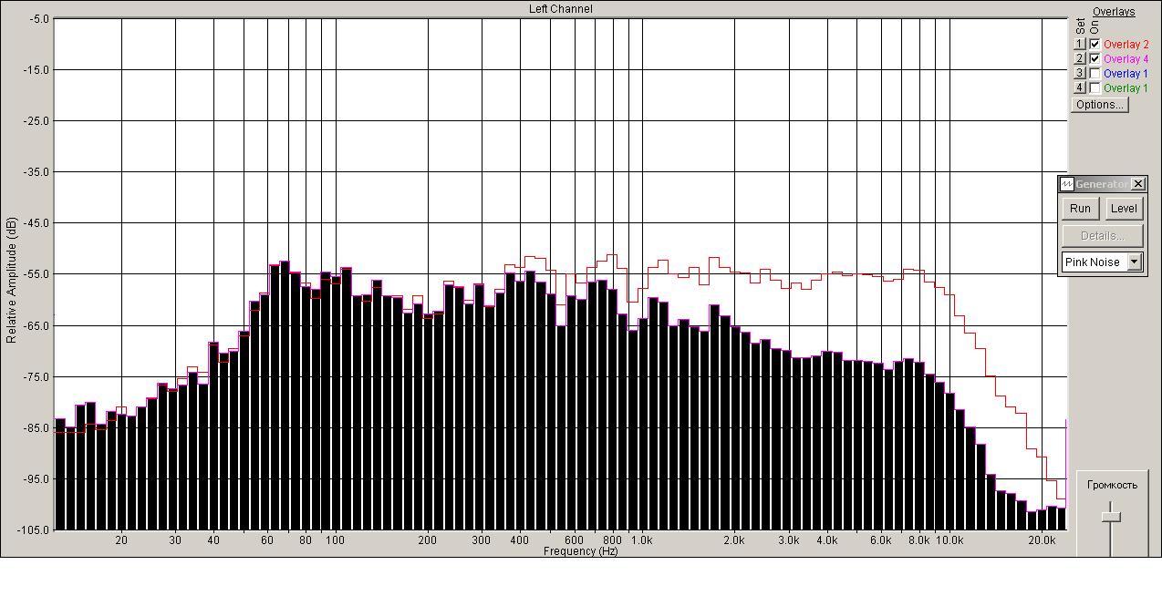

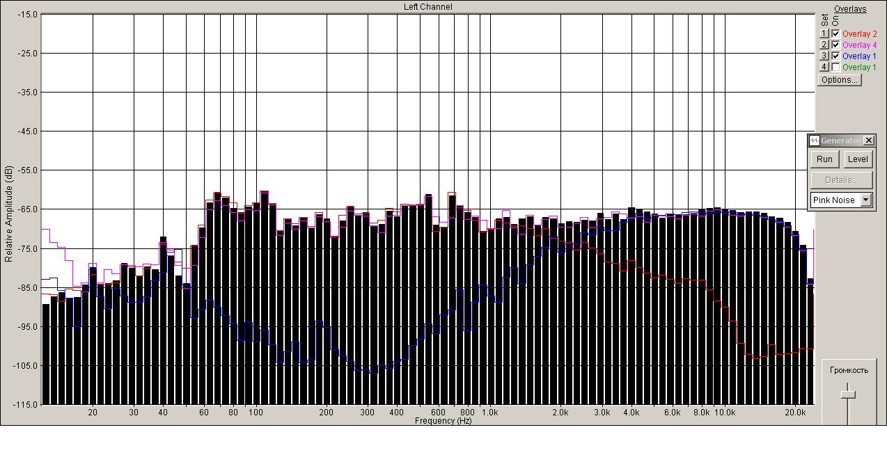

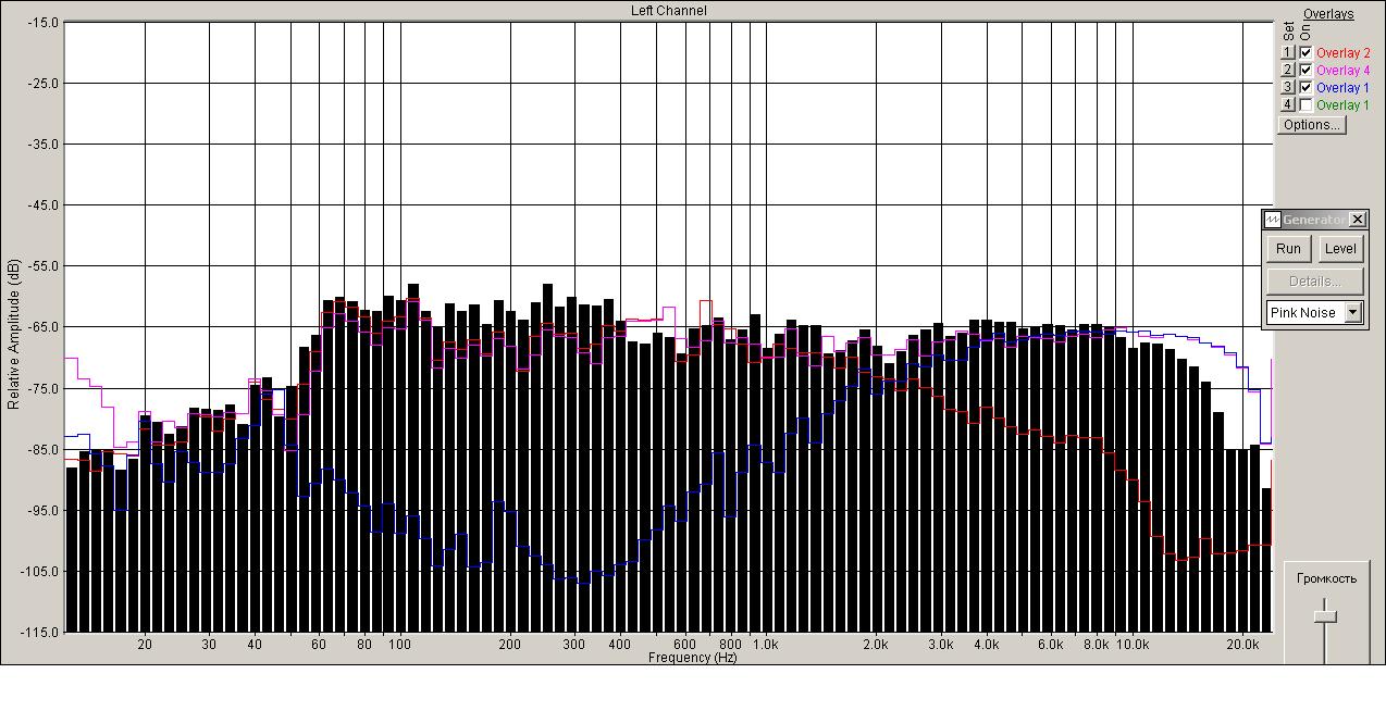

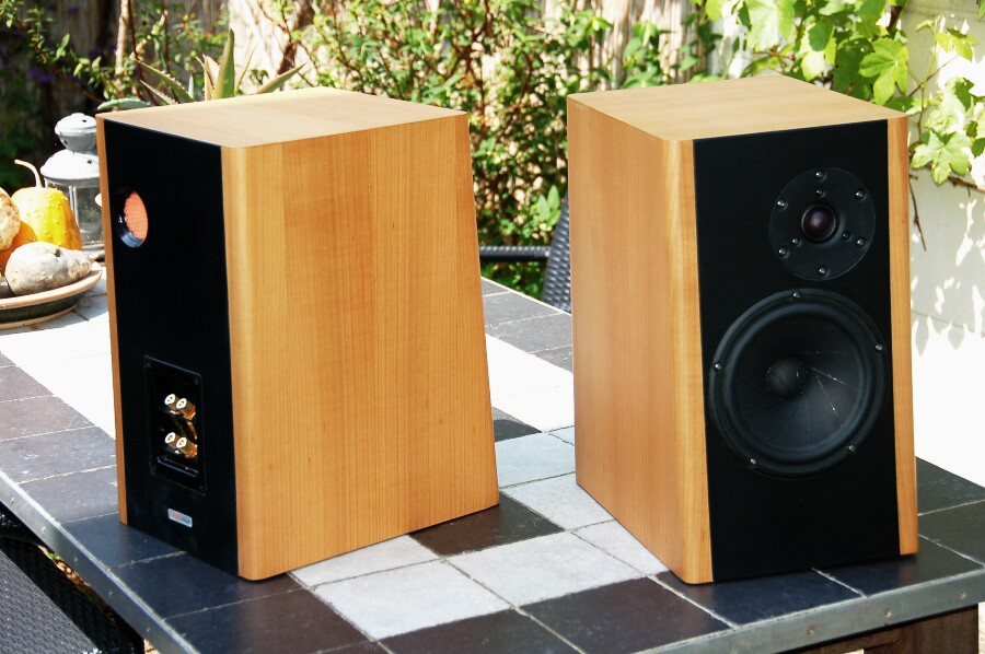

    Лёха, вот вариант двухполоски на Сканах 15W8530 B 970000, фи. Несмотря на то, что 15W 8530К звучит явно скучнее и безжизненнее его шершавого братишки 15W8531 , звучание в целом удалось
    Там где схема это финальный вариант, все прочие пристрелочные. Верхняя картинка вторая слева-ачх мидвуфера напрямую и с катушкой 2, 2мгн.
    Это был макет маленькой колоночки для тихой комнаты, выполнена в виде призмы со скошенными углами, оклеена мягкой белой замшей, -так хозяин задумал. Макет сделан, отдан для окончательной сборки. Жду сигнала.(года два уже
