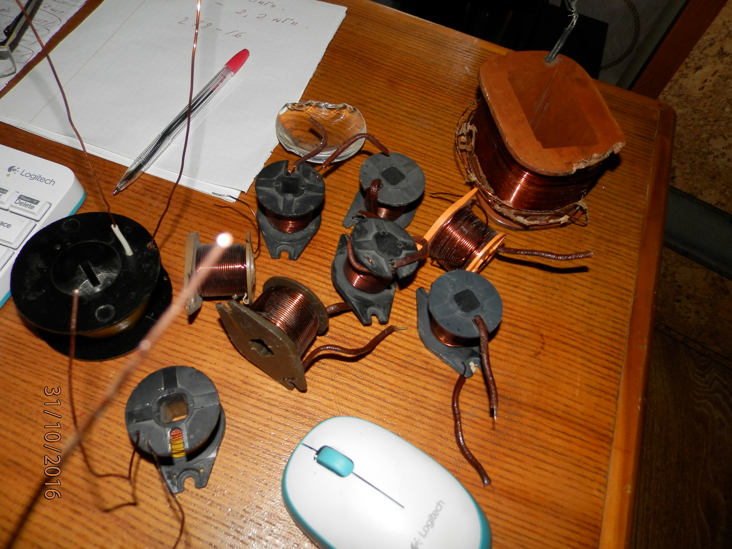

    На U и О(с зазором) легче сделать самому и тогда можно максимально снизить R.
    Увы не где брать 400 Гц трансформаторы, а сталь 50 Гц транса полагаю будет не лучшим выбором при частоте раздела 600 Гц. Упустил этот момент когда про катушки узнавал у автора. Но по Rdc сориентировали на 0,16 Ом при 2,1 мГн.
    Разброс конечно есть,но насколько он существенный можно посмотреть по прибору(например у резисторов проволочных,что заказал сегодня для фильтров от 5до10%.
    Резисторы ПЭВ из кроссов попадались только с допуском 10%. Иногда и МЛТ можно параллельно запаять если отклонение или номинал не устраивает.
    Сколько их наших "курочил" не встречал в навал.
    Да, не внимательно смотрел. Если присмотреться такое чувство что хотели виток к витку намотать, но так себе получилось (Орбита 35АС).

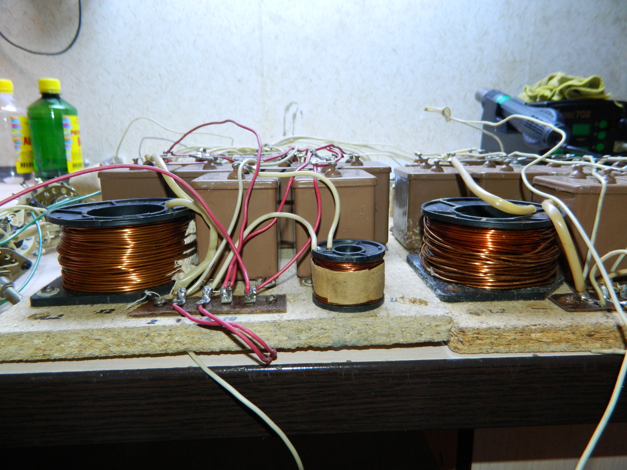

    Цитата Сообщение от Pest;22643
    Да, не внимательно смотрел. Если присмотреться такое чувство что хотели виток к витку намотать, но так себе получилось:) (Орбита 35АС).
    [ATTACH=CONFIG
    277768[/ATTACH]
    На на фото явно к ним кто то приложил уже свои шалавливые ручки,типа как сейчас modus2000 дрелью мотает...или кто то тебя здорово"оплапошил"...Вот так они все тогда выглядели,что высшего класса,что первого,что самого дешевого типа АС15или С20,С30...
    Перед тем как сделать фото бумажные "фантики" с них сорвал заводские, а выводы запаяны. У меня где-то еще пара таких же есть, не помню из каких колонок. А от S-50b оба раза аккуратные катушки попались.

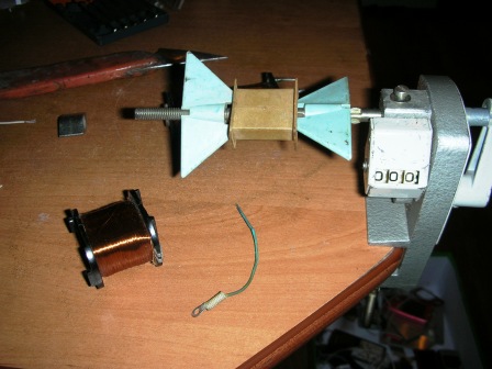

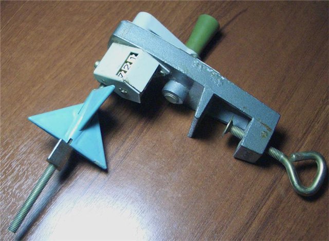

    вот на таком
    шпиндель слабенький. Надо свободный конец фиксировать от радиальных биений. Я ставил опору с походящим подшипником. Вот это моталось на таком станке. Оправку делал из подручных материалов...
    килловатных

    По умолчанию Re: намотка катушек индуктивности
    Я на таком ручном как то давно катушки мотал для электробритвы ..проводочек как "волосинка"...чуть перетянул...и.. Сейчас у всех инверторы... Раньше сварочник хрен где купишь.. приходилось хоть и не очень много для работы мотать и всем начальникам кому в гараж..кому на дачу. То есть Вы на этом же намотали такую катушку-если на нем ,то
    Мотали вдвоём. Поскольку каждый слой сразу промазывался пропиткой, то провод надо было придержать... Да и в процессе намотки провод подавать равномерно.
