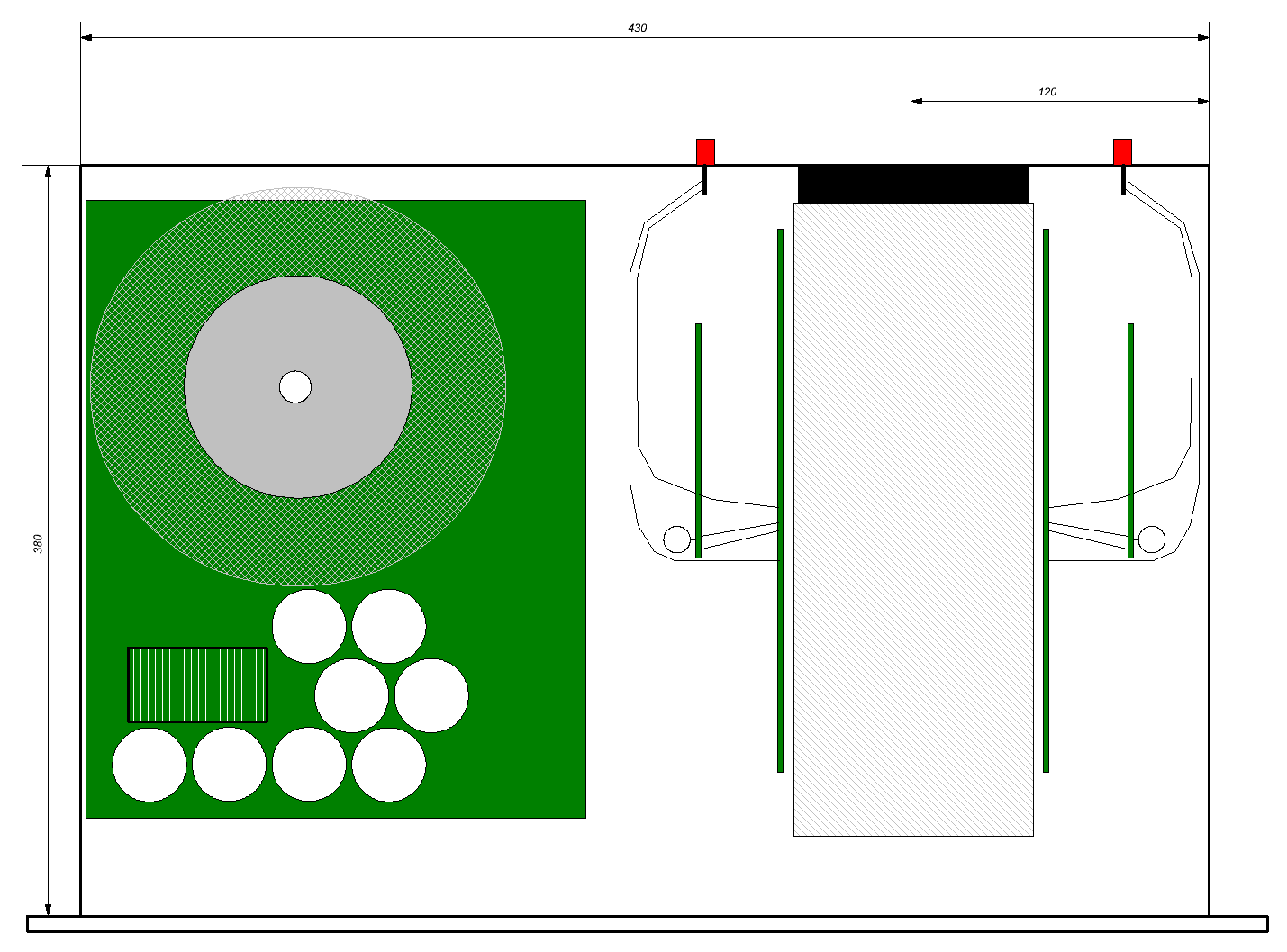

    Опишите пожалуйста оптимальное взаимное расположение платы УМ NXP_C и платы защиты и выходных клемм из корпуса.
    Т.е. какими получаются расстояния от SEND до катушки и обратно, от OUT до клемм.
    Аватар для waso
    28.04.2008
    Новокузнецк
    2,421
    По умолчанию Re: NXP_Control
    Что-то типа шЫдевра "Сеятель" от О. Бендера.
    От клемм усилителя до выходных разьёмов сделать провода короче просто не получится - упираемся в габариты платы. Это лучше, чем было в компоновке двухэтажника у меня, когда от выхода провода тянулись к защите, расположенной на передней панели, а уже потом к задней стенке обратно.
    Ось катушки должна идти параллельно плоскости платы УМЗЧ, чтобы катушка не "светила" на неё магнитным полем.
    Между тором и левым каналом желательно сделать экранирующую стенку из пермаллоя или магнитомягкой стали. Возможный вариант - тор в "горшок".

    Будет ли вариант - реле, катушка и защита от постоянки на плате УМ (в конце) ?
    Далее - короткий провод на клеммы выхода на корпусе.

    Думаю, что нет, не будет. Я преследовал цель убить двух зайцев-вытащить катушку с платы УМЗЧ и не растягивать сверх надобности провод ООС. Третьей целью можно назвать минимизацию выводимых с платы уся проводов до защиты.
    Разместить схему защиты в полном объёме на самой плате уся не представляется возможным.

    Это будет длиннее, чем сейчас, сантиметров на 15. Или с середины платы, или с сильноточного хвоста, который ставится ближе к передней стенке (соответственно, он дальше от выходных клемм). Входная часть плат УМЗЧ ставится к задней стенке корпуса.
    Может силовую часть плат УМЗЧ ставить к задней стенке корпуса, а не входную ? И коммутации меньше и до клемм выхода - совсем рядом.
    Я говорил разместить на плате УМ у РЕЛЕ цепи относящиеся к защите от постоянки (десяток деталей управления реле).
    Тогда будем огребаться от С. Агеева и остальных...)))
    Близость входных цепей к задней стенке важнее.

    Я думал, что близость расположения входных цепей к задней стенке не требует комментариев.
    У меня иная ситуация. Беру со склада запылившуюся Yamaha и в ней меняю УМ.
    И если платы УМ поставлю не силовым концом к задней стенке - то получится пучок проводов который никто не одобрит.
    Мне оптимально поставить Плату УМ концом с входными цепями - к передней стенке усилителя. До темброблока несколько сантиметров.
    а на конец платы УМ с силовыми цепями дополнительно установить цепи защиты от постоянки (10 деталей) с Реле и катушку.
    От катушки до выходных клемм на корпусе усилителя получаем 2см. Т.е. ООС снимаем практически с выходных клемм.
    Получаем минимум проводов.
    На плате защиты остается термозащита и управление вентилятором.

    А у тора нет поля рассеивания?
    Есть, конечно. Но оно меньше, нежели чем у катушки с открытыми торцами.
