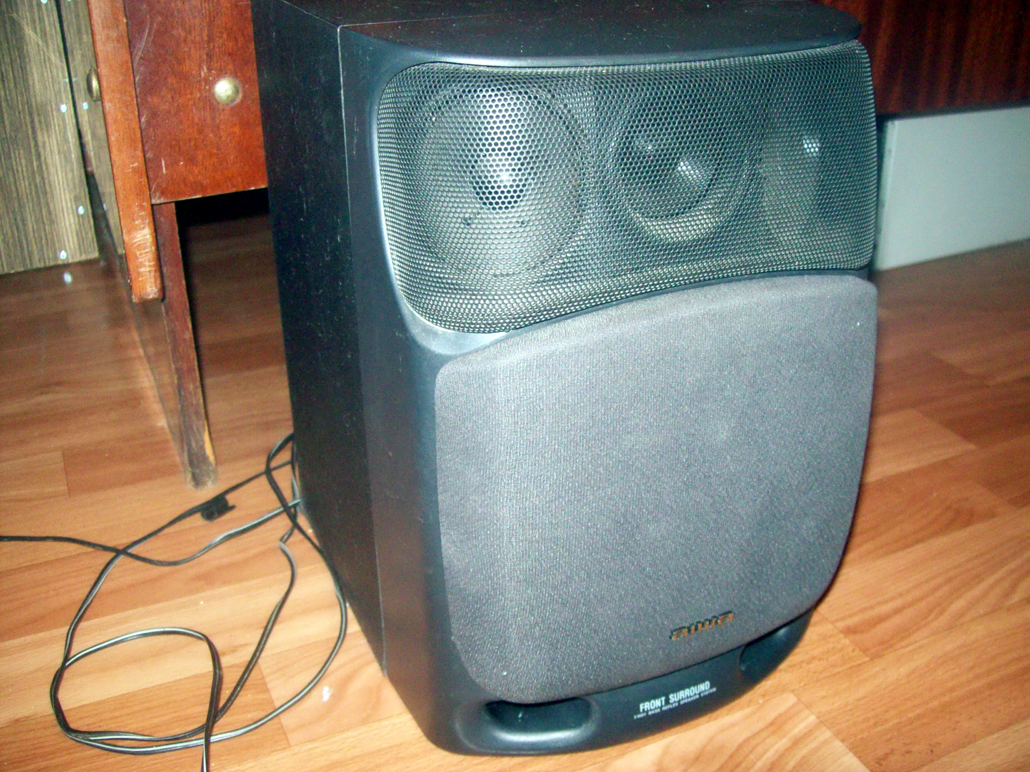

    Сразу скажу, что с подобными расчётами не сталкивался, а в данном случае не жду какого-то волшебства. Нужно хотябы примерно какой кондюк воткнуть.

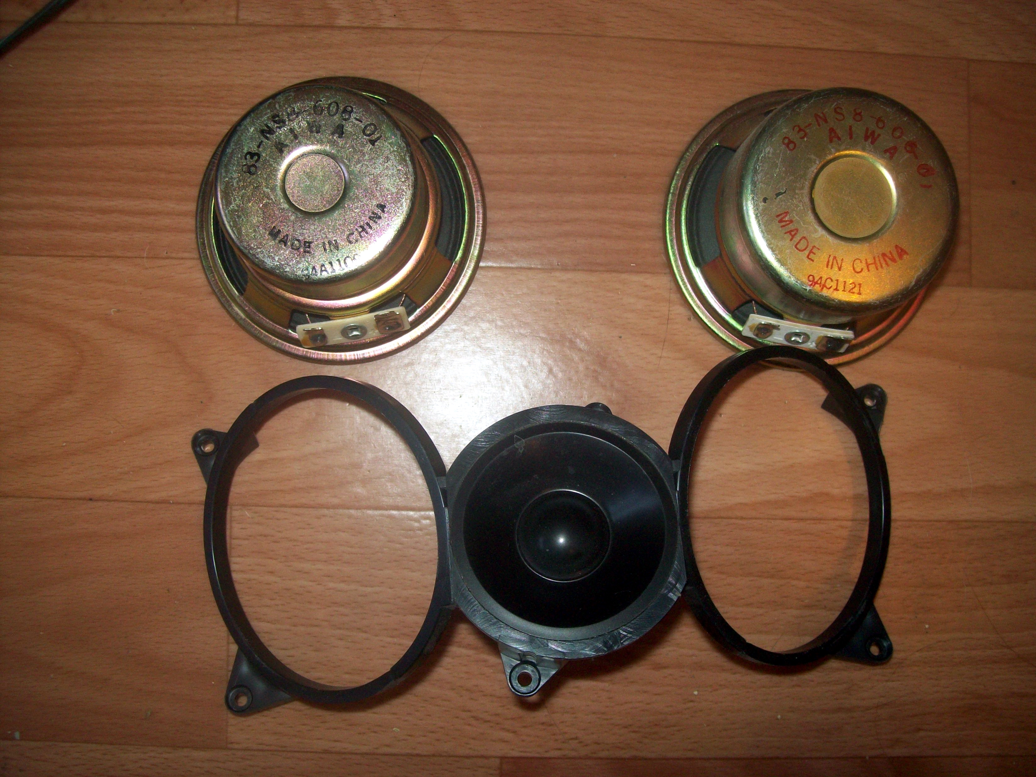

    Собственно достались мне 2 чудо-колонки Aiwa SX-FN450. Чудесны они тем, что помимо трёхполоски туда вставлен ещё один среднечастотник якобы для объёмного звучания, который получает сигнал отдельно и физически направлен в торону. Если поставить колонки правильно, как подписано (левая слева, правая - справа ), то эти дополнительные динамики будут смотреть наружу, т.е. в сторону ОТ центра.
    Не знаю как оно играет, не слышал, да вопщем-то оно мне и не интересно. Я хочу запараллелить эти динамики со среднечастотными, благо они очень похожи друг на друга (ну да, не одинаковые) и работают на общий объём (перегородки внутри ящика нет). Разумеется фильтр придётся пересчитывать.
    Назвать конденсатор фильтром язык поворачивается с трудом, но всё же оставлять как есть думаю не стОит.
    Ещё из смешного: На задней стенке колонки написано: "AIWA CO., LTD TOKIO JAPAN". Когда разобрал, то увидел на динамиках: "AIWA MADE IN CHINA" )
    Маркировка динамиков не знаю даст что-то или нет, инфы по ним толком не нагуглил, но вдруг (в скобках активное сопротивление замеренное китайским тестером):
    НЧ: 83-NS8-602-01 (4.3)
    СЧ: 83-NS8-608-01 (4.1)
    Динамик для объёмного звучания: 83-NS8-606-01 (4.1)
    ВЧ: безымянная пьезо.
    На клячинском форуме один товарищ писал, что басовичёк работает по его замерам от 50 до 4000Гц. И мощность у него примерно Ватт 10 (номинальная). Собственно это вся информация, которую мне удалось найти по маркировке динамиков.
    А фильтр представляет из себя биполярный электролит на 2.7мкФ включенный последовательно со среднечастотным динамиком. Пищалка сидит в параллель с СЧ.

    Аватар для DimkaSP
    08.07.2011
    11
    По умолчанию Re: Помогите с фильтром
    а зря. лучше об этом не думать - тогда оно и беспокоить не будет.
    без измерений параметров динамиков - какой-либо другой фильтр лучше не сделать.
    Я надеялся, что зная то, что сопротивление СЧ динамиков станет вдвое меньше, то можно прикинуть ёмкость. Наверное ещё чего-то не хватает?)
    ну в этом смысле да. удвоить емкость.
    но если они 6Ом, то в параллель они будут громче, и проседать импеданс будет почти под 2Ом.
    тогда не параллельно а последовательно надо соединить, а кондеру емкость уменьшить вдвое.
    и почему они не одинаковые? вроде на фото одинаковые, только цвет букв разный.
    Один динамик -606-, другой - -608-.
    Завсегдатай Аватар для alexcryke
    28.12.2012
    4,089
    по фото показалось что 606 - это смазанное 608.
    ну тут уж ничего сказать нельзя без измерений.
    но параллелить не стоит. лучше последовательно соединить,
    потому что уровень громкости от двух в параллель будет на 6дБ (в два раза) громче, что заглушит и басовик и пьезо.

    А динамики немного разные даже на вид, просто фото с не очень удачного ракурса. У одного магнит чуть больше.
