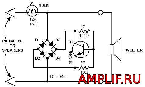

    Аватар для Сергей Кор
    13.08.2013
    Russian Federation,Tula
    838

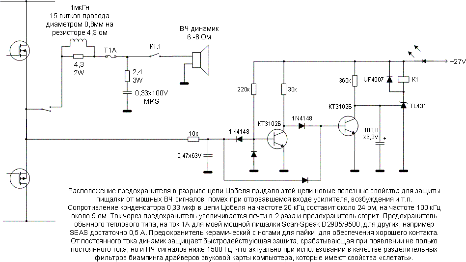

    По умолчанию Защита динамиков от перегрузки встраиваемая в АС
    При тестировании различных усилителей, оказалась очень нужная вещь - защита динамиков (особенно ВЧ) от перегрузки.Так как усилители попадаются без клип-лимитера и часто приходится "на ходу" передергивать межблочные кабели, выход из строя (особенно ВЧ динамиков) на приличной громкости обеспечен.Во избежании этого захотелось собрать защиту от перегрузки вне усилителя (встраиваемую в АС) , не влияющую на качество тракта. Первое что вспомнилось TL431 работающую в качестве компаратора, при превышении 2,5 В. на входе должна открыться. Параллельный стабилизатор (аналог мощного стабилитрона) ограничивает до 36 В. рабочее напряжение TL431. Только что придумал и нарисовал (в работе не проверял).Диоды образующие мост на рабочею частоту более 20 кГц. Прошу знатоков покритиковать.
    Работает на практике отлично, схему с новыми номиналами(актуальны) поправил.Есть небольшая инерция по порогу срабатывания , если устанавливаешь например точно 20 в действующего, то при внезапном таком напряжении срабатывает реле раньше -на 17в , если уменьшить сглаживающие конденсаторы то разница меньше.Думаю инерция связана еще с свойствами самого реле , если поставить на исполнение оптопару( не уверен в качестве встроенного резистора, если по входу УМЗЧ ставить).
    Как оказалось в качестве детектора клиплиметера в УМЗЧ(конструктивно размещенного) тоже схема актуальна и совершенно не влияет на параметры УМЗЧ. Быстродействие подбирать номиналом конденсатора(от ложных срабатываний реле) на управляющем tl431 22-220мк. Скорость с реле без ложных срабатываний от 1 с.(без подбора tl431).В качестве исполняющего оптопара возможно будет кстати. На исполнение клиплиметера реле с резистором гасящим входное напряжение УМЗЧ как вариант.
    Для избежания не верного порога для НЧ,ВЧ динов было решено ставить защиту до фильтра и применять 2 реле для одной схемы(при этом одно реле всегда срабатывает раньше на 2-3 в действующего), и положиться на средне-взвешенную амплитуду музыкального сигнала, где вч , нч составляющие имеют разную амплитуду, плюс барьер- фильтр АС.Хотя можно было бы поставить подобные фильтры перед каждой защитой для отдельных динов. Насчет задержки отпускания не стал заморачиваться, к тому же решается за счет сглаживающих конденсаторов.Негативные последствия защитного диода пока не учтены, что касается последовательных стабилитронов -были исключены (почитав литературу), насчет снабберной цепочки наверное стоит поставить(расчет надо посмотреть).
    Устранена инерция срабатывания, повышена стабильность работы.

    В ПРО и лампочки ставят. При этом не слышал жалобы на искажения. Сам юзал акустику с лампочками и без- до Рмах разницы не заметил, выше Рмах без лампочки заметно хрипят
    Понять сколько искажений вносит лампочка нетрудно, наверное всем известно что искажения динамика, фильтров а тем более всей АС довольно существенны , уверен что что лампа вносит не менее. Еще не менее 1%(при больше 1Вт) нелинейности кому то нужно? Я видел на зарубежных форумах попытки измерений лампочки и полесвитча, если найду ссылки приведу. Мне нравится попытка обойтись малым, но тот ли это случай.
    А у фильтров откуда искажения возьмутся?
    В давние годы за неимением специальных термисторов в звуковые генераторы ставили лампочку, и получали Кг и 0.05 % и 0.01 %.
    Там лампа выполняет функцию АРУ.Хотя вы меня смутили этим примером. Где можно посмотреть подробней о вносимых искажений лампой? Как я говорил я изучал вопрос и примеры были неутешительны.Да и представить что лампа будет сильно линейней динамика затруднительно.

    попытка снабдить защитой домашнюю акустику.
    У себя в домашке на ВЧ я ничего не ставил. Хотя другой раз любитель накрутить уровня чуть-ли не до предела.
    В больших топах после того как зажарил драйвера, задумался о защите. Долго думал, остановился на лампочках и полесвитчах. Какого-либо ухудшения по ВЧ не заметил.

  14. #113

    По умолчанию Re: Защита динамиков от перегрузки встраиваемая в АС
    Получается слышали знон чужими ушами и верите как святому писанию. Вы сами поставьте в одну АС лампочку а другую оставьте как есть. Когда протестируете и услышите разницу то измерьте уровень НИ чтоб не быть голословным. А то вы одним верите на слово а в предоставленных цифрах сомневаетесь. Ставьте лампочку после фильтра
    Да там измерения были в общем то насколько я помню.Нет, привык все перепроверять.А кто предоставлял цифры я не видел, напомните если не трудно.Да конечно после фильтра.За совет спасибо.
    Какие советуете лампочки, хотелось бы меньше габариты.Сколько они служат в такой вибрационной среде? Dynacord в системах повыше классом лампочки зачем то все же их контактами реле блокирует.

    Автомобильные лампочки на 12-24в а мощность зависит от мощности твитера. Пока лампа холодная её сопротивление минимально при нагреве оно увеличивается и гасит лишний ток. Индуктивность её мизерная и на работу твитера не влияет. За инэрционность не переживайте, синусоидальный сигнал сам по себе нарастает и угасает не мгновенно. Да и отклик динамиков происходит тоже с некой задержкой после подачи импульса. Да, твитер быстрее мидбаса но и его излучающая поверхность стартует не синхронно с подачей сигнала и останавливается чуть позже окончания сигнала. Инэрционность твитера ниже порога заметности слуха. Фазовая задержка выше 4кгц на слух незаметна. Не знаю чё вы паритесь...
    Спасибо, угу есть такое "парюсь". Постараюсь все же найти несколько источников в инете про нелинейность ламп или сам измерю(как время будет).Тогда можно будет ставить точку и выбирать реле, лампа или мосфеты.

    На малой и номинальной громкости перегруза и искажений не будет. А на максимуме в ухо давит амплитуда и маскирует возникающие кратковременные искажения, амплитуда которых дополнительно снижается бареттером-лампочкой. Режим перегрузки не является рабочим ни для УМЗЧ ни АС. Допускается кратковременный перегруз, который при наличии бареттера никак не сказывается на работе твитера. Вы хотите на перегрузе гонять и чтоб твитер не здох а это внештатный режим.
