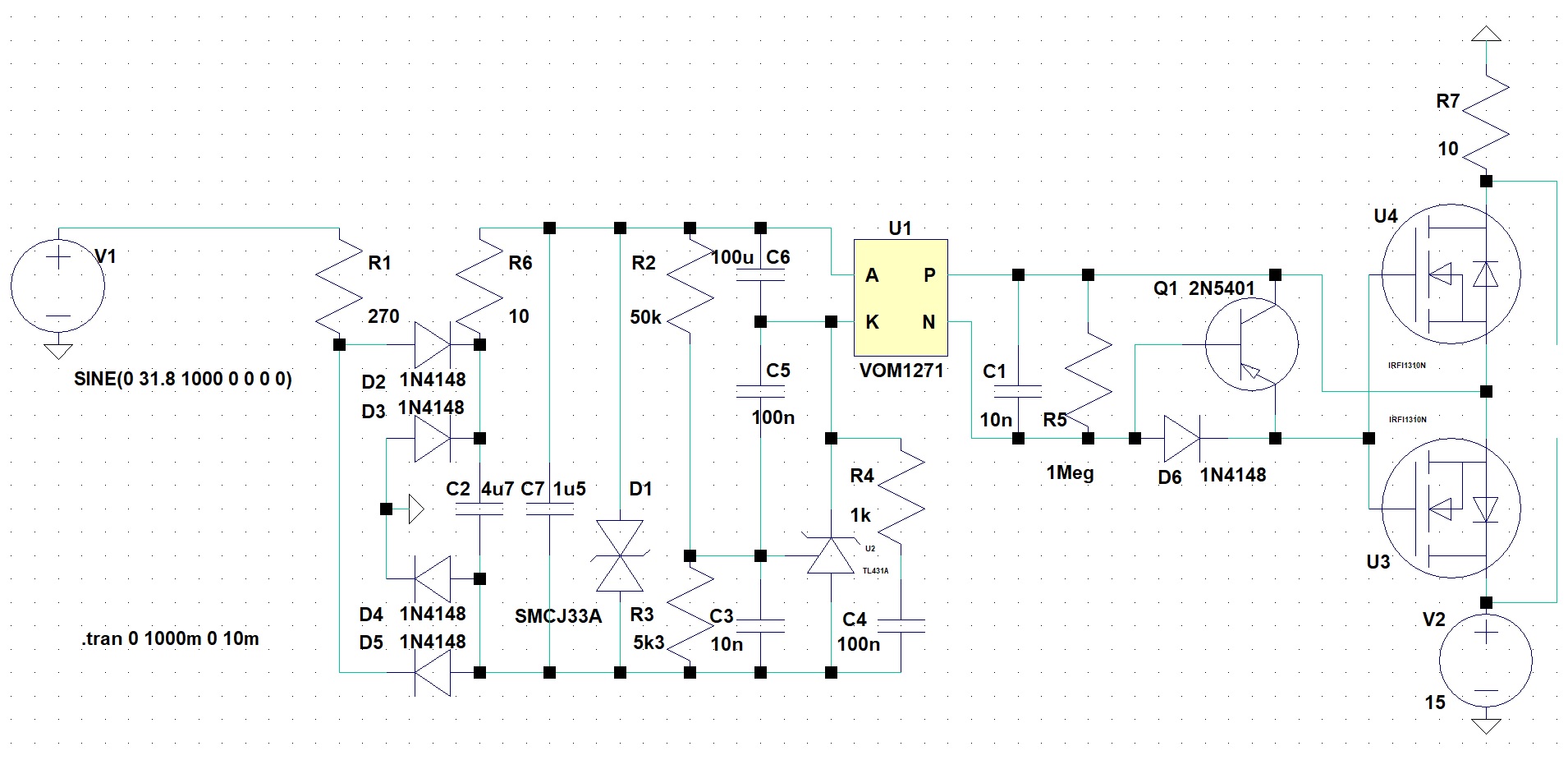

    По умолчанию Защита динамиков от перегрузки встраиваемая в АС
    При тестировании различных усилителей, оказалась очень нужная вещь - защита динамиков (особенно ВЧ) от перегрузки.Так как усилители попадаются без клип-лимитера и часто приходится "на ходу" передергивать межблочные кабели, выход из строя (особенно ВЧ динамиков) на приличной громкости обеспечен.Во избежании этого захотелось собрать защиту от перегрузки вне усилителя (встраиваемую в АС) , не влияющую на качество тракта. Первое что вспомнилось TL431 работающую в качестве компаратора, при превышении 2,5 В. на входе должна открыться. Параллельный стабилизатор (аналог мощного стабилитрона) ограничивает до 36 В. рабочее напряжение TL431. Только что придумал и нарисовал (в работе не проверял).Диоды образующие мост на рабочею частоту более 20 кГц. Прошу знатоков покритиковать.
    Работает на практике отлично, схему с новыми номиналами(актуальны) поправил.Есть небольшая инерция по порогу срабатывания , если устанавливаешь например точно 20 в действующего, то при внезапном таком напряжении срабатывает реле раньше -на 17в , если уменьшить сглаживающие конденсаторы то разница меньше.Думаю инерция связана еще с свойствами самого реле , если поставить на исполнение оптопару( не уверен в качестве встроенного резистора, если по входу УМЗЧ ставить).
    Как оказалось в качестве детектора клиплиметера в УМЗЧ(конструктивно размещенного) тоже схема актуальна и совершенно не влияет на параметры УМЗЧ. Быстродействие подбирать номиналом конденсатора(от ложных срабатываний реле) на управляющем tl431 22-220мк. Скорость с реле без ложных срабатываний от 1 с.(без подбора tl431).В качестве исполняющего оптопара возможно будет кстати. На исполнение клиплиметера реле с резистором гасящим входное напряжение УМЗЧ как вариант.
    Для избежания не верного порога для НЧ,ВЧ динов было решено ставить защиту до фильтра и применять 2 реле для одной схемы(при этом одно реле всегда срабатывает раньше на 2-3 в действующего), и положиться на средне-взвешенную амплитуду музыкального сигнала, где вч , нч составляющие имеют разную амплитуду, плюс барьер- фильтр АС.Хотя можно было бы поставить подобные фильтры перед каждой защитой для отдельных динов. Насчет задержки отпускания не стал заморачиваться, к тому же решается за счет сглаживающих конденсаторов.Негативные последствия защитного диода пока не учтены, что касается последовательных стабилитронов -были исключены (почитав литературу), насчет снабберной цепочки наверное стоит поставить(расчет надо посмотреть).
    Устранена инерция срабатывания, повышена стабильность работы.

    Привет! Хочу попробовать вашу схему и уточнить, какая из трех схем окончательная.
    Первая вполне работоспособна, если будет проявляться нестабильность тл431 последовательно с С100 включите резистор на 100-300 Ом.Окончательный вариант видится на мосфетах вместо реле.Надеюсь скоро доведу до ума.

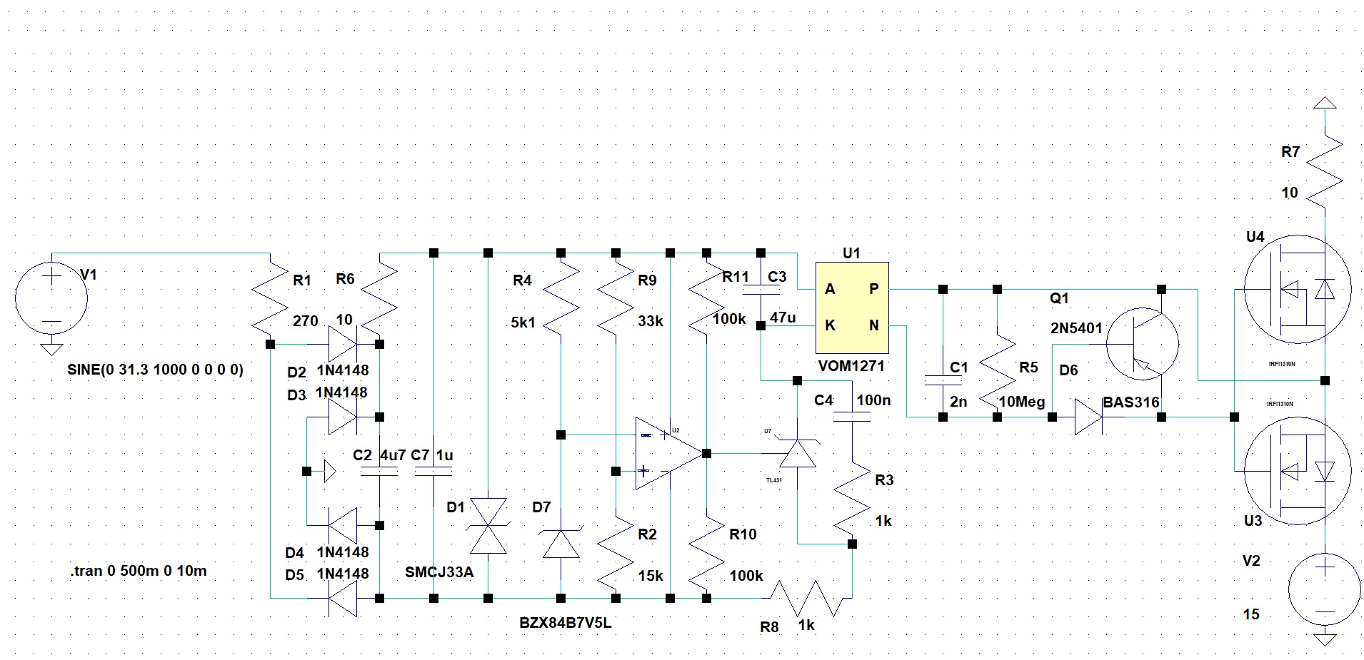

    Подниму тему.Совместными усилиями были упомянуты наверное все виды защиты какие есть, рассмотрены плюсы и минусы.Наверное можно было обойтись лампой накаливания как эффективной защитой, но встречал много утверждений на зарубежных ресурсах что вносит довольно много искажений. Рассматривал шунтирование ВЧ динамика диодами с полевыми или обычными транзисторами, отмел по той же причине при ограничении вносят искажения.
    В результате доработал на реле схемку прилагаю(в железе еще не испытывал).
    Реле в АС тоже решение не совсем надежное т.к. есть довольно сильная вибрация не способствующая с временем линейности контактов поэтому прилагаю схемки на мосфетах. Мосфеты в открытом состоянии с миллиомными параметрами, довольно линейны и применяются в промтехнике как твердотельные реле защиты.Проблема в том том что они должны довольно быстро открываться-закрываться(особенно закрываться) во избежании деградации, поэтому применен драйвер vom1271 и "ускоритель" на транзисторе с диодом и к сожалению все(по быстрому вкл.\отк.), отбойные диоды не поставишь т.к. блок в АС.
    Интересно любое мнение, а еще лучше лучшее решение чем у меня.
    Немнго по схемным решениям,уменьшение сопротивления перед диодным мостом приводит к незначительному меньше u% но стабильному росту вносимых искажений(согласно симулятору). Мосфеты предполагается подключать параллельно ВЧ динамику(можно последовательно с сопротивлением).Параллельно мосфетам двуханодный супрессор на 75-80В, не стоит т.к. не нашел модельку.Что бы хотелось это уменьшить порог включения-выключения.
