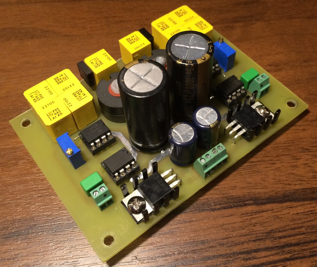

    Ниже представлены фото макета и его спектры.
    Если где-то накосячил - буду рад конструктивной критике и предложениям .
    UPDATE: Подкорректировал разводку. Убрал неверно разведенный смд-конденсатор коррекции ad744. Все равно проще паять трухольным прямо на ноги 1 и 5 ОУ, как у меня изначально и было сделано. Добавил доп. отверстия в падах электролитов стабов, чтобы было понятнее куда паять перемычку при изготовлении ЛУТом. Скорректировал названия некоторых элементов, которые были неверными из-за копипаста
    UPDATE 2:
    Недавно опробовал несколько другой вариант выхлопа. Начальные установки были следующие:
    • Использование более прецизионного чем AD744 ОУ, некомпенсированного на Ку=1
    • Коррекция фильтра в сторону уменьшения спада АЧХ на ВЧ.
    • Фильтрация до преобразования тока в напряжение.
    В качестве ОУ был использован OPA637 (но также опробовались ADA4637-1 и ADA4627). Общий характер звучания поменялся в сторону большей легкости и прозрачности. На мой взгляд, исчезла некоторая гулкость на СЧ, отмеченная Максимoм (aka Antecom) и возможно глуховатость на ВЧ. По приборам, шумовой пьедестал ожидаемо опустился (за что и боролись ) и вылезли гармоники, которые за ним прятались.
    Стало ли лучше или хуже - пока ответить затрудняюсь. Нужно внимательнее послушать на разном материале, возможно дать послушать другим более опытным коллегам.
    Ниже привожу схему второго варианта, фото платы и спектры.
ID:	277054   Нажмите на изображение для увеличения.

    Я так вовсе не считаю. Мне не кажется реализация Вашего фильтра удачной, уж больно он ФЧХ вывернул на ВЧ (20кил), если же её "выпрямлять", то на необходимой 358 килогерц он фильтром быть перестанет.
    На аудиоворлде общались на "ты", я дал повод для перехода на Вы?
    Тут каждый может выбрать: или шашечки - или ехать: или красивая АЧХ - или оптимальная передача формы импульсного сигнала.
    Всё там в порядке с оптимальной передачей формы. Реальные активные сопротивления дросселей учитывай и всё.
    Вадим, так я и смотрел с активными сопротивлениями дросселей, которые ты привел. Промоделируй, и сам все увидишь.

    Игорь, 20 и 10 ом. Моделировал, вроде всё ок.
    Не любопытно мне это, если честно. Аккуратно усилить, это значит после резистора поставить трансформатор. Маленький, нарядный трансформаторчик, изящно исполненный из правильных материалов. И никаких более фильтров не нужно, трансформаторчик всё это умеет делать.
