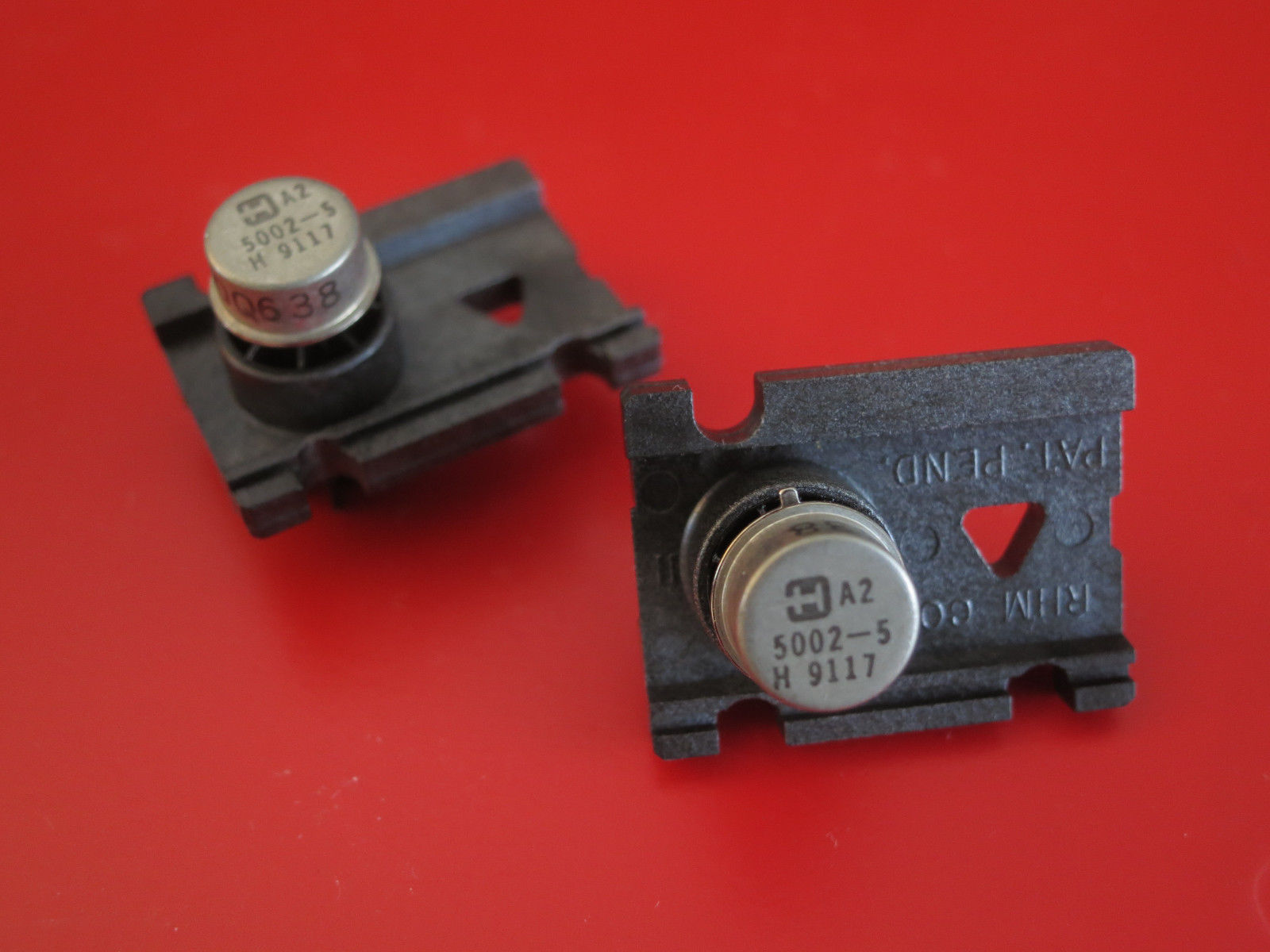

    Цитата Сообщение от SergioT Посмотреть сообщение
    ... и кстати это стало одной из причин ухода от BUF03, но у нее есть нюансы с питанием, ...
    Сергей, если отмотать лет на 5-6 назад, то именно БУФ03 был "этот буфер - всем буферам буфер!" ))
    Можешь, ну реально без всяческой "завуалированности", рассказать про своего нынешнего любимца?!
    Перечитал ветку про "Рогова" - даже тогда некоторые "слухачи - экспериментаторы" искали,
    но рецепт "как приготовить самый самый буферный буфер", похоже, у каждого свой...
    Вот и решил предположить: "...а может имеется ввиду HA-5002/883?"
    Полез искать в инете про него чего нибудь, все дороги на англоязычные форумы привели,
    где прочёл хвалебные отзывы и про неведомые мне до сей поры:
    LH0002, LH0032, LH0033/0063 (про эти отчасти знаю), ha-5033, ну и вершиной назван EL2009C...
    Может кто поведать о сравнительных, пож-та, основанных на практических слушаниях, особенностях этих изделий?!
    p.s. да, да, я схемы смотрел и даже пытался сравнить характеристики, хочется от профи совет получить!
    Попробовать самому, конечно же, самое лучшее, если и финансы и возможности позволяют...

    Я пробовал LME49600, LH0002, HA5002. Расположены в порядке возрастания качества. Слушались в фильтре-сумматоре Helios153. ИМХО не адекватная цена за тот прирост в звуке.

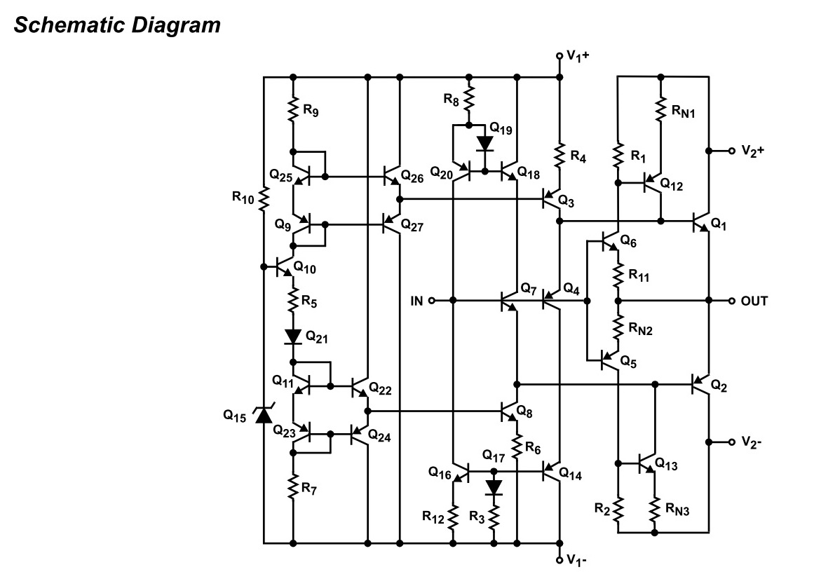

    Спасибо за ответ, aal. Меня в бОльшей степени заинтересовали HA50002 (HA-5002/883 в частности, потому как корпус метал! Ну да, ценник... но не о деньгах же речь),
    у них питание каскадов раздельное, вот интересно, если на практике запитать отдельными стабами, даст это ощутимый результат...?!
Название:	Schematic diagram HA5002.jpg

    2,860
    По умолчанию Re: Еще один вариант выхлопа с пассивной фильтрацией
    ХЗ Были рекомендации повысить питание именно выходного каскада (на 2..5В), а остальное питать от основного питания. Я так не делал и рекомендовать не могу.
