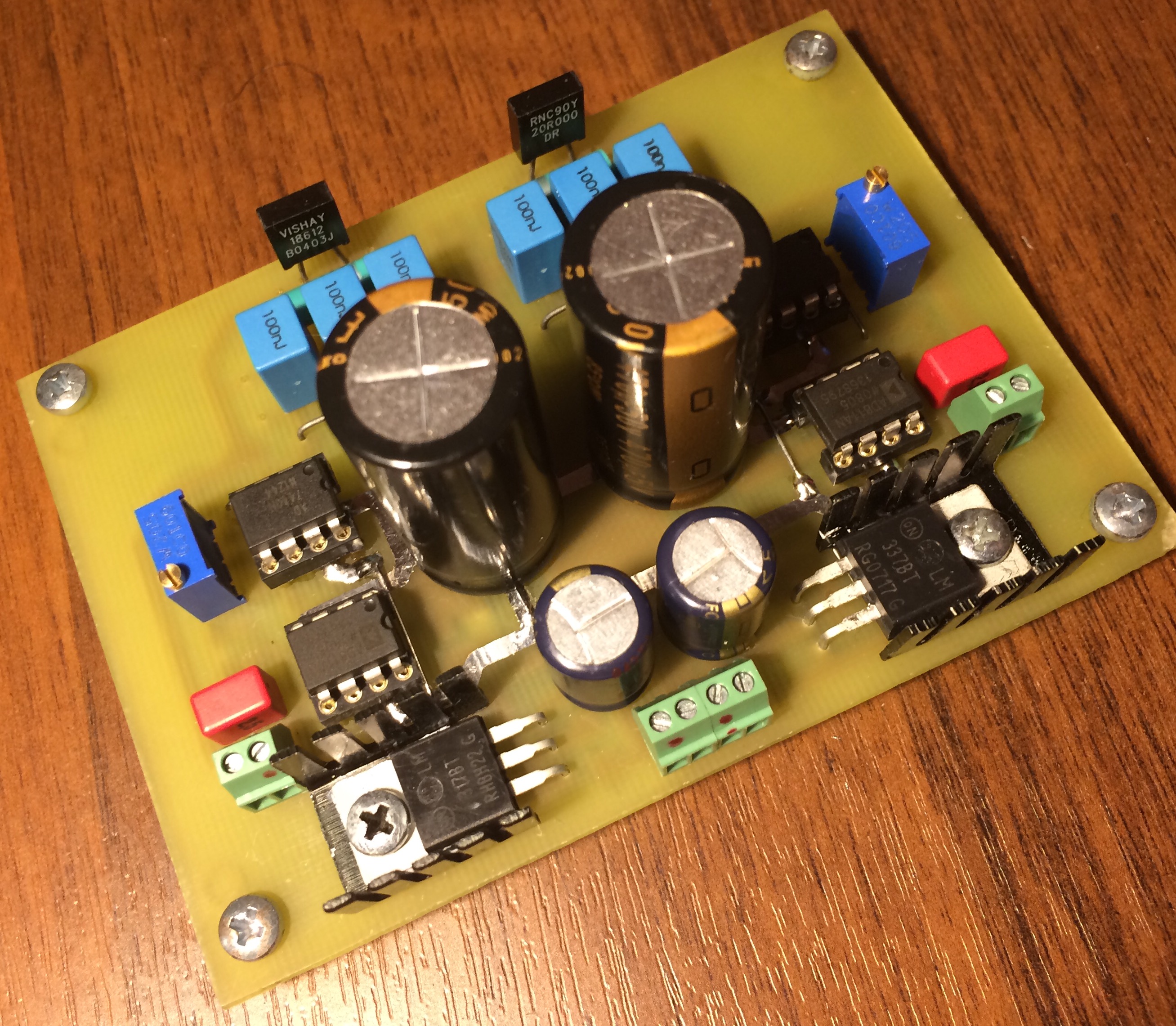

    По умолчанию Еще один вариант выхлопа с пассивной фильтрацией
    Идея попробовать такой вариант выхлопа с пассивной фильтрацией возникла в процессе экспериментов с известной схемой И.Семынина.
    Сам по себе выхлоп Семигора звучит очень музыкально и слитно, но меня напрягали 2 момента. Наличие разделительного конденсатора, который, какой бы хороший не был, все равно давал окраску звука и достаточно легкое проникновение помех с выхода на базу верхнего транзистора, что ограничивает диапазон приемлемых (по результирующим шумам на выходе) Ку схемы.
    Последнее потребовалось чтобы уменьшить величину резистора преобразования хотя бы до 20-25ом, что, как говорит теория, и подтверждает моя практика позволяет существенно снизить уровни гармоник по сравнению с вариантом Семигора, где используется резистор 100-150ом.
    Собственно пассивный фильтр с индуктивностью не претерпел каких-либо изменений. Остается все аккуратно усилить ( (С) Belka ).
    Для этого было применено известное решение, предложенное У.Юнгом и с успехом используемое здесь многими форумчанами. Речь идет про связку AD744-AD811(буфером) с отводом сигнала с выхода УН AD744.
    Здесь как раз пригодилась высокая перегрузочная способность входного каскада AD744, чтобы спокойно переваривать все, что недофильтровалось перед ним, а звучание AD811, включенного буфером, на мой вкус вообще одно из лучших.
    Учитывая величину размаха выходного тока pcm63 и величину резистора преобразования, Ку усилительного каскада пришлось поднять до прибл. +60 и пожертвовать 8дб уровня шумового пьедестала, который сейчас находится на уровне -120- 125дб.
    В ходе экспериментов тестировал несколько вариантов второго буферного усилителя: ad811, buf03, lh0033. Как ни странно самый чистый кристальный и тембрально богатый звук был получен с AD811, хотя на некоторых фонограммах кажется что эта связка играет чересчур детально, а использование LH0033 дает более "округлые" музыкальные образы при незначительном снижении разрешения.
    Для тех, кто захочет поэкспериментировать и повторить добавлю, что наилучшие результаты по качеству звучания получены с использованием металлофольгового резистора преобразования, полистирольных емкостей и правильно изготовленной индуктивности (на броневом магнитопроводе с воздушным зазором, виток к витку).
    Про звучание скажу (как бы это банально не прозвучало), что по сравнению с классическими выхлопами на ОУ, улучшилась детализация и глубина сцены, а звук "оторвался" от колонок. Появились нюансы, которых раньше просто не слышал.
    Ниже представлены фото макета и его спектры.
    Если где-то накосячил - буду рад конструктивной критике и предложениям .
    UPDATE: Подкорректировал разводку. Убрал неверно разведенный смд-конденсатор коррекции ad744. Все равно проще паять трухольным прямо на ноги 1 и 5 ОУ, как у меня изначально и было сделано. Добавил доп. отверстия в падах электролитов стабов, чтобы было понятнее куда паять перемычку при изготовлении ЛУТом. Скорректировал названия некоторых элементов, которые были неверными из-за копипаста

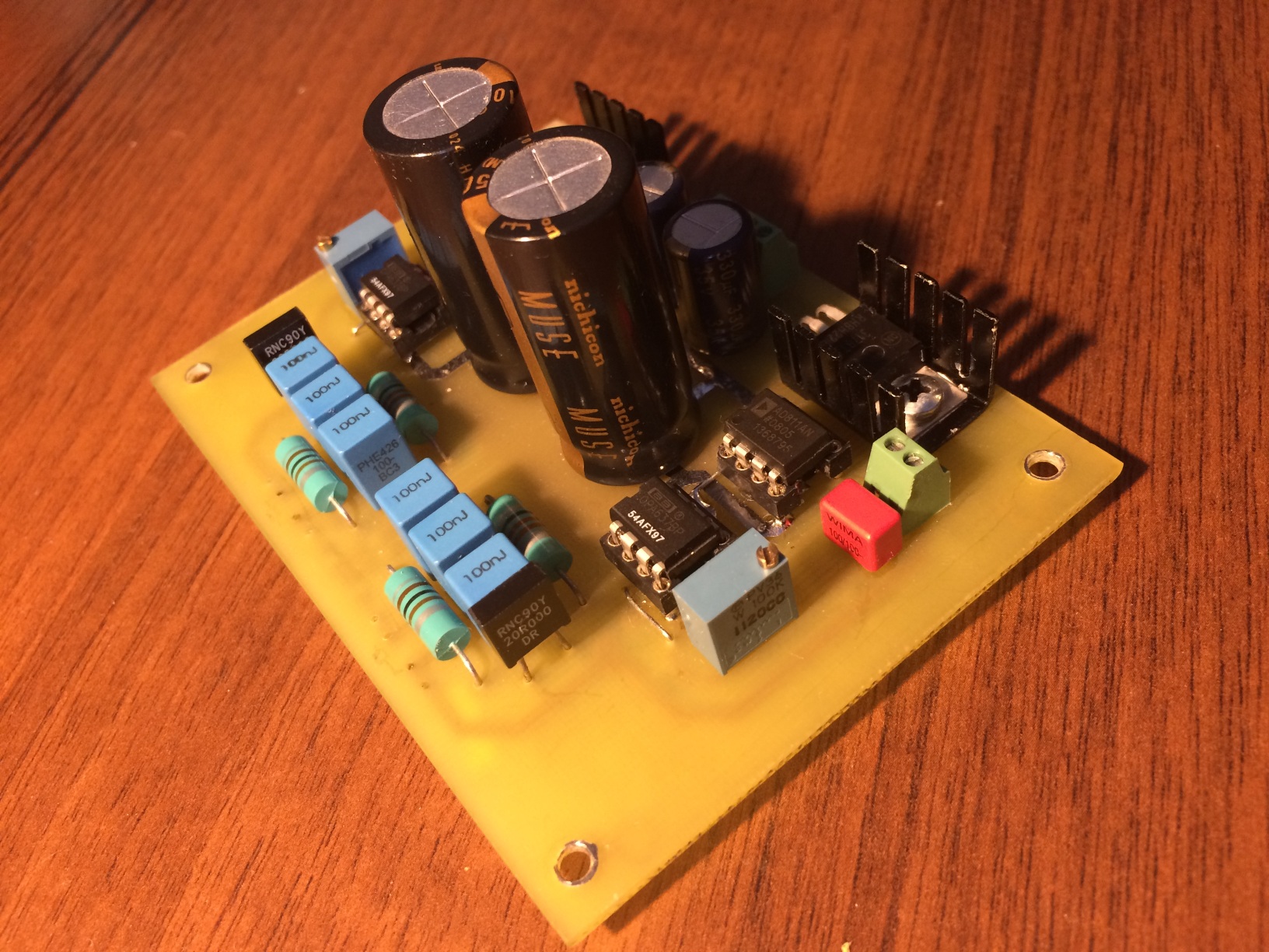

    UPDATE 2:
    Недавно опробовал несколько другой вариант выхлопа. Начальные установки были следующие:
    • Использование более прецизионного чем AD744 ОУ, некомпенсированного на Ку=1
    • Коррекция фильтра в сторону уменьшения спада АЧХ на ВЧ.
    • Фильтрация до преобразования тока в напряжение.
    В качестве ОУ был использован OPA637 (но также опробовались ADA4637-1 и ADA4627). Общий характер звучания поменялся в сторону большей легкости и прозрачности. На мой взгляд, исчезла некоторая гулкость на СЧ, отмеченная Максимoм (aka Antecom) и возможно глуховатость на ВЧ. По приборам, шумовой пьедестал ожидаемо опустился (за что и боролись ) и вылезли гармоники, которые за ним прятались.
    Стало ли лучше или хуже - пока ответить затрудняюсь. Нужно внимательнее послушать на разном материале, возможно дать послушать другим более опытным коллегам.
    Ниже привожу схему второго варианта, фото платы и спектры.

    По искажениям весьма недурно получилось. Частоту среза не пробовали делать повыше? Сейчас 31кГц, завал на 20кГц 1.2дБ.
    Какие магнитопроводы использованы (марка феррита, размер)?
    Аватар для And$er
    29.09.2007
    г. Москва
    938
    По умолчанию Re: Еще один вариант выхлопа с пассивной фильтрацией
    Да, Максим, фильтр повыше посчитать и попробовать конечно можно и нужно. Кроме того, данный вариант считался на резистор преобразователя 100ом, и чтобы сохранить аппроксимацию близкую к Бесселю пришлось сделать неуклюжее согласование сопротивлений в виде резистора 68,5ом.
    Ферриты брал вот такие: http://www.ebay.com/itm/371716644769

    при Ку ~+60 каскада делать его на одном общепитном оу скоректированным для ку+1 это какбы сказать несерьезно, одна ад8067 даст лучший результат, можно и с старой 811. лм725 или дискрет не предлагаю, там надо хорошо знать что делаеш.

    abyrvalg, Ку схемы изначально планировался меньшим, но за совет спасибо. Нужно попробовать с 8067, осталось только найти где купить.
    Предложение простое; прочитать статьи написанные Юккой Толоненом 20 лет назад по теме и использовать фильтр из его статьи, а именно вариант с катушками 100мкг и 33мкг с резистором 20 ом дадут существенно лучший результат. Это если используется ЦФ 8Х.
    1 часть статьи.
    2 часть статьи.

    Зы. Катушки для такого вида работ нельзя мотать виток к витку, т.к. необходимо стремиться к минимальной паразитной ёмкости катушки. Мотать нужно проводулькой в шёлке (пространственное разнесение проводников толстой изоляцией) и использовать намотку как минимум внавал и, или, если захочется катушки без сердечника, одним из старокнижных методов - универсаль и в т. п.
    Зы,зы. Отрадно видеть, что пытливые экспериментируют с вариантами выходных каскадов не "как у него" или "как у людей". Успехов!

    Вадим, спасибо большое! Эти статьи читал, как раз после того как Вы выкладывали ссылки на них здесь уже довольно приличное время назад. Собственно они и заставили меня задуматься об индуктивности и пассивном фильтре.
    Я правильно понимаю, что на схеме, приведенной Вами, фильтрация происходит ДО преобразования тока в напряжение?
    да, правильно. Последовательно с индуктивностями нарисованы резисторы R2, R3 , это имитация активного сопротивления катушек при симуляции, в реальной схеме их нет))).
    Почему ты считаешь, что резистор I/U после фильтра лучше? При таком построении приходится вводить лишние элементы для снижения входного импеданса на ВЧ, а никаких преимуществ я не вижу.
    ...а именно вариант с катушками 100мкг и 33мкг с резистором 20 ом дадут существенно лучший результат.
    Сильно сомневаюсь, что 20% выброса на переходной характеристике благотворно скажутся на звуке
    Я так вовсе не считаю. Мне не кажется реализация Вашего фильтра удачной, уж больно он ФЧХ вывернул на ВЧ (20кил), если же её "выпрямлять", то на необходимой 358 килогерц он фильтром быть перестанет.
    Специально на схемке не убрал резисторы имитирующие активное сопротивление самомотанных дроссельков - подставляем 20-30 ом рядом с 100 мкг и 5-15 рядом с 33 мкг. Как теперь с ПХ?
