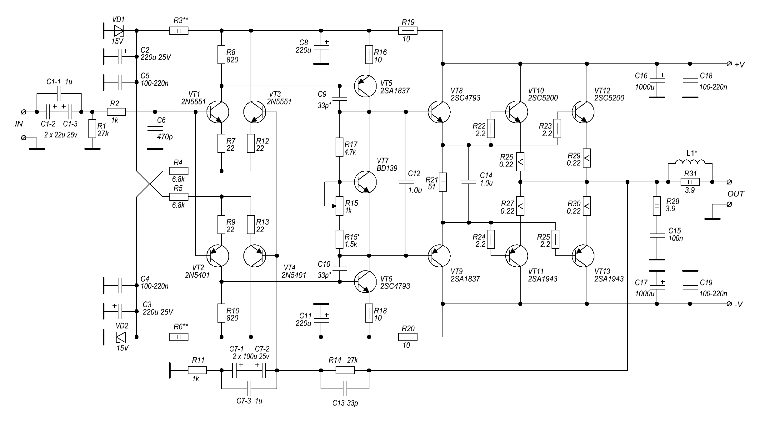

    Почему все лезут куда-то в глубокие дебри. Почему-бы не изготовить Ланзара качество на высоте до подачи сигнала на вход в динамике даже фона неслышно и диапозон напряжения питания широкий!!!
    Ведь именно этого-то всю жизнь и не могли добиться!
    Пошёл собирать, всё!

    Нормальный "усь" , до сих пор у многих работает.

    Интересно, как он в сравнении с Немцем? Схема действительно интересная и простая, без дефицитных деталей.
    11,116
    По умолчанию Re: Старый добрый ЛАНЗАР !!!
    Лучше задать вопрос, а как он в сравнении с Холтоном ВП.
    Хуже. Намного.
    Чем она интересна?
    Сейчас есть дефицитные детали?

    Это не дефицитные детали ,а недемократичные ,то есть дорогие. Схемотехники немца позволяет и недорогую элементную базу. Чем плох ЛМ318 ? А КТ818/819 и их импортные аналоги? Ну на пару побольше поставить для надёжности.
    LM318 - прекрасный ОУ, главное, применять его должным образом, а вот смысл применять 818/819, когда есть более современные и куда более качественные транзисторы - неясен.

    Есть , не спорю. Но посыл был сделан в сторону резкого удешевления . Не нравятся 818/819 , есть Типы и БД243/244 . Мощные тошибы ,санкеи мотороллы лучше ,но дороже .

    Подороже - это да, но разница в цене между, например, 5200/1943 и 819/818, несопоставимо меньше всего остального значимого, как то - корпус, трансформатор и т.д., чтобы ещё обращать на это внимание. Плюс надёжность у них повыше, да и доступность тоже, если, конечно, в закромах нет запаса именно отечественных транзисторов.

    Можно и на 818/819, но во первых редко у кого они есть и вряд ли кто пойдет покупать, во вторых 5200/1943 по современней, по звуку на много лучше (проверено на "Ланзаре" и многом другом) и не такие уж и дорогие.

    Ну во первых я не говорил о том ,что лучше или хуже ,а всего лишь обратил внимание на недорогие аналоги в корпусе ТО220 .
    Во вторых мои слова надо цитировать точнее. Я сказал ,что схема усилителя всеядна и допускает применение недорогих деталей..

    У 818 и 819 коэффициенты усиления в два раза отличаются, однако.

    Вас обидеть точно не хотел, просто озвучил своё мнение. На себестоимость законченной конструкции это мало повлияет, тем более что у нас цена что у тех, что у других примерно одинакова. И то что усилитель отличный, но на современных звук сильно отличается, хотя собирал на 2Т со звёздочкой (надо "санкены" попробовать).

    РечьРечь у автора ветки шла о латералах и АД843 . И об усилителе с раскачкой по питанию аля Гумеля !Старый им альтернативу предлагал ! Говорю же точнее цитируйте. Смысл то моего поста в том , что всегда можно альтернативу найти недорогую ,благо схемотехника позволяет . И все.

    Согласен, "усь" работает на всём что ни поставишь, не пробовал только на "германии". А так это постоянный усилитель, который у меня играет в промежутке между эксперементами.
