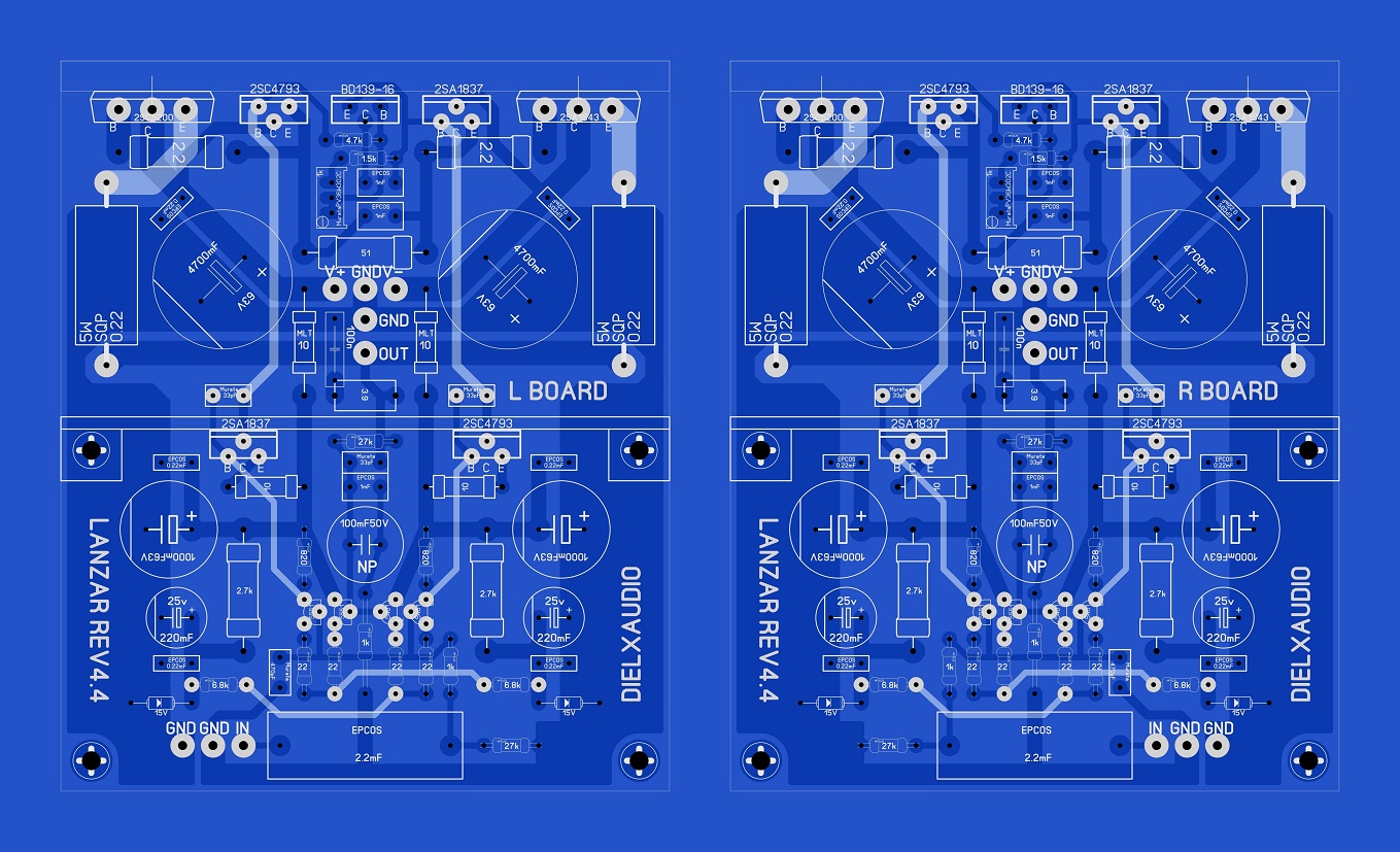

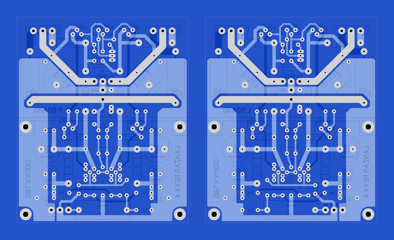

    Цитата Сообщение от Dielx Посмотреть сообщение
    Рисунки прилагаю, кому надо в лау6, пишите в ЛС.
    Вложение 284184 Вложение 284185
    У Вас личка забита сообщениями, поэтому пишу здесь.
    Поделитесь разводкой платы в lay.
    И еще вопрос, как работает Ланзар на Вашей плате ???
    Че то мне земля не нравится как сделана.
    Силовые земли как бы в норме, но сигнальные я бы соединил в такой последовательности : in, R1, c6, r11, out.
    Ели платы готовые, можно перемычками.
    Имхо, при этом R1, C6, R11 должны соединяться вплотную друг к другу, практически в одной точке .
    Можно и так, главное отделить сигнальные от силовых контуров.

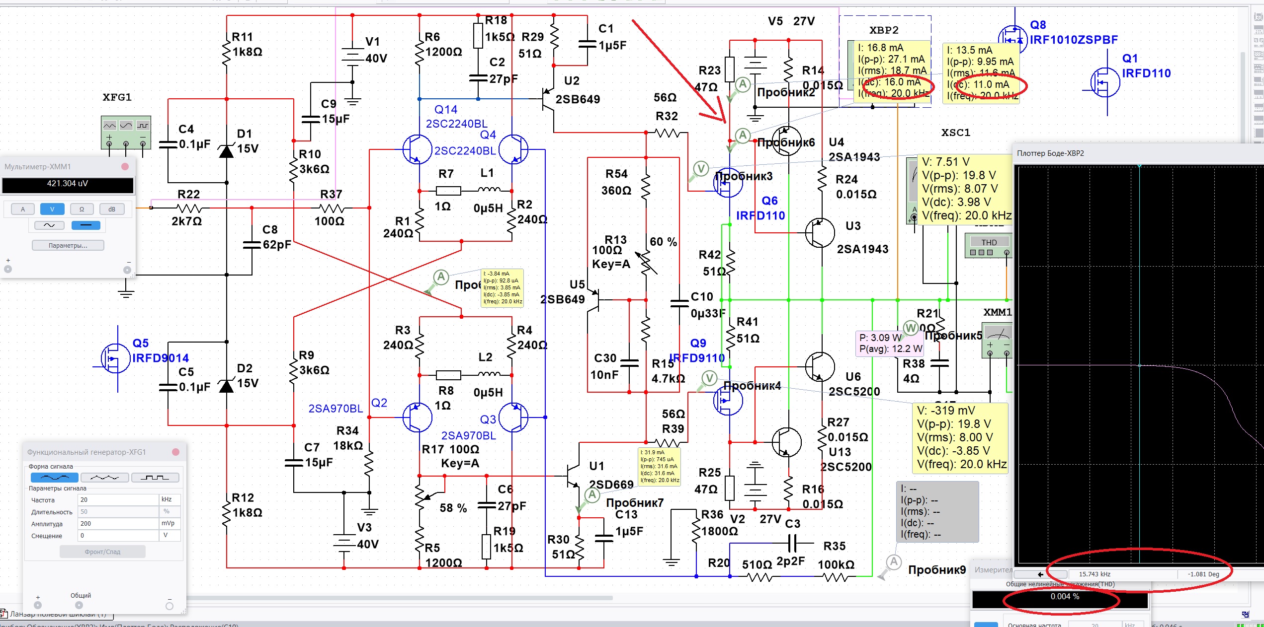

    2sk170
    j74 в пару с 2sk170 (которые есть и в ЧиД были годные)
    ---------- Сообщение добавлено 07:30 ---------- Предыдущее сообщение было 07:26 ----------
    Цитата Сообщение от FrolovAndrey Посмотреть сообщение
    А есть конечная схема с доработками?

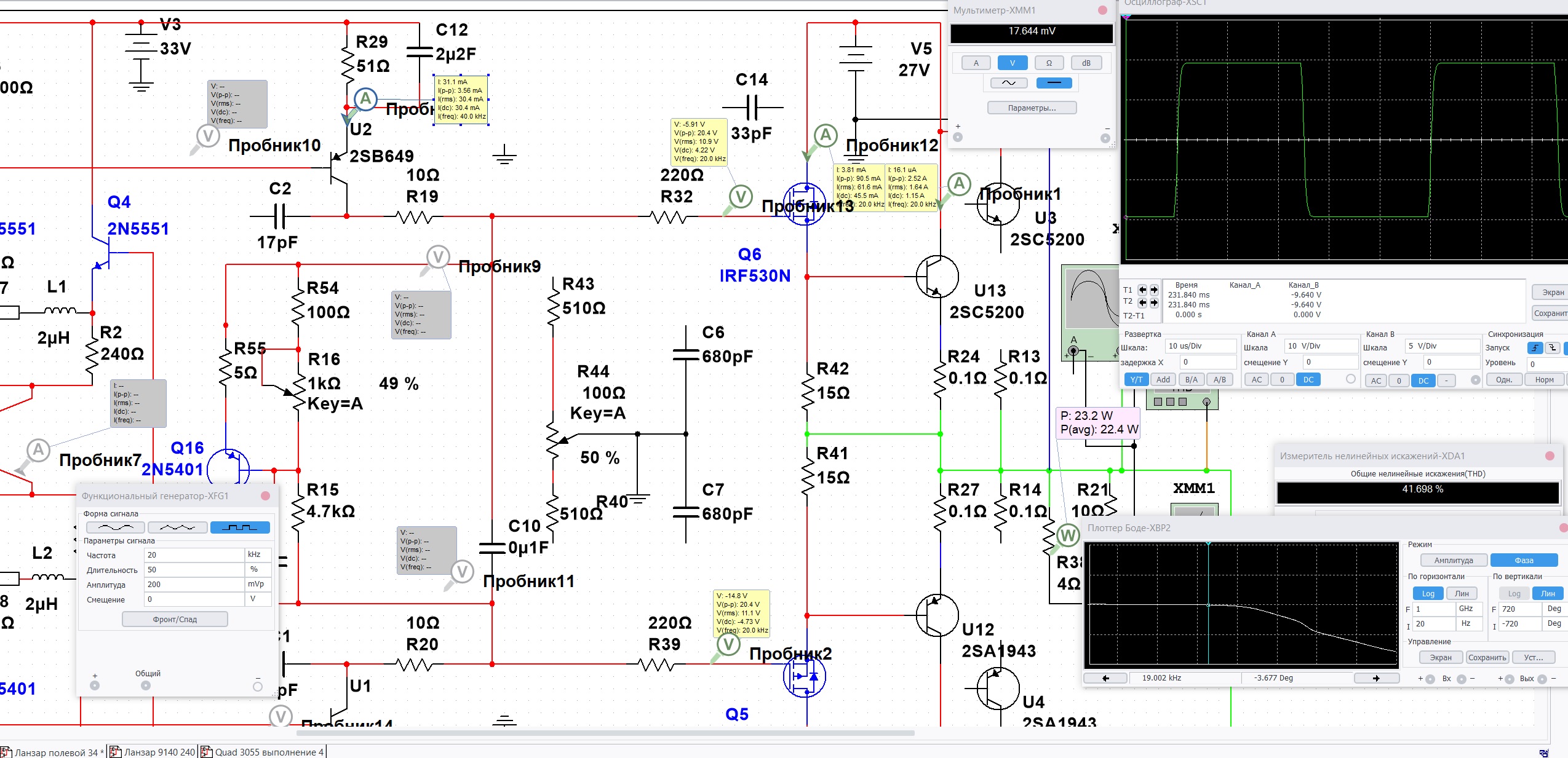

    очередная попытка, не судите строго, диоды ставить не буду, каскод,.. тоже. Да, шиклай в ВК намного линейнее (почему?)Нажмите на изображение для увеличения.
Название:	Ланзар полевой.jpg
    ТП 150мА
    интересует "ключ" и правильно его "загнал" в режимы? ИГБТ из дешмана? Неужели не возможно? Нужен не нужен - не важно, давайте строить, ломать успеем. Нажмите на изображение для увеличения.
    Да, до 1Вт вых., ток Q9 7.7мА
    Перекос в плечах (затворы) вызван не "парностью" мосфетов в буфере? Искажения - неизбежны? Какие пары порекомендуете?
    Последний раз редактировалось Serii; 08.01.2023 в 09:53.

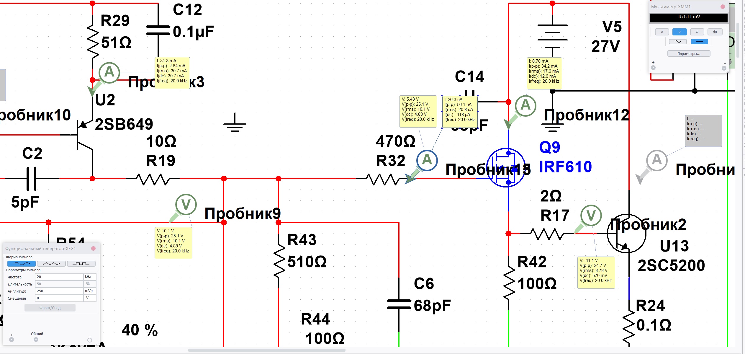

    У IPF610 не слищком высока ёмкость затвора для такого включения?

    ёмкость затвора
    ищу замену, а что порекомендуете?
  11. #730
    30.08.2008
    РФ Саратов
    4,135
    По умолчанию Re: Старый добрый ЛАНЗАР !!!
    "Тройку" биполярных или как вариант биполяр а на выход пару полевиков в паралель.

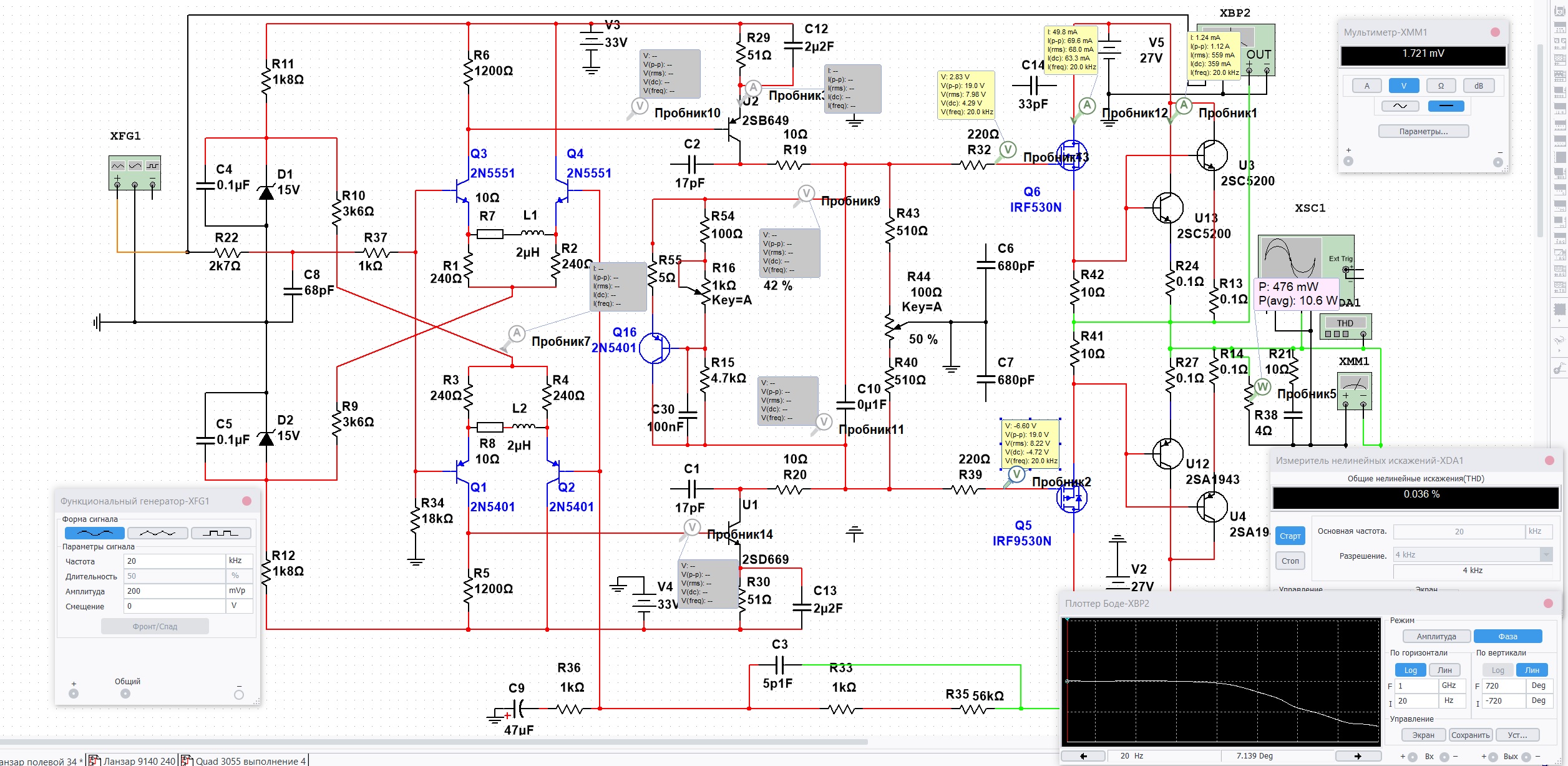

    ТП 60мА.
    а что ещё можно? Почему его так перекосило, как исправить?
    Да, квадрат - квадратный (рихтанул)
    ---------- Сообщение добавлено 12:43 ---------- Предыдущее сообщение было 12:41 ----------
    "Тройку"
    нет места в автоусях и зачем она в Ланзарах (и, вообще, зачем она, тройка)? К сожалению, нули не все слушают.
    Отбросил R40, R43 (настоечный "баланс 0"), Кг уменьшился в разы (в предклипе или 75Вт - Кг 0.17 на 20К, ТП 30мА и не влияет сильно)
    R41, R42 - 15 Ом, как "компромисс" (нагрев буфера)
    P.S. как вставить (загрузить) файл не разобрался (мультисим)
    Последний раз редактировалось Serii; 08.01.2023 в 14:09.
    Разгрузить УН, при мощностях свыше 20 ватт это стандартное решение, до двадцати можно и двойку.

    двойку.
    Разгрузить У
    согласен - полевым, вот и "разгружаю", чтоб не дорого вышло из ЧиД.Нажмите на изображение для увеличения.
    Разгрузка получается только на низких частотах, на высоких как-бы не наоборот.

    на высоких
    до 19К "полка" по фазе, может и выше, но коррекция нужна другая и сам "Ланзар" уже "костылей" просит. Ну, да шиклай поинтересней, но и "возни" в железе больше (и токи просит конские, в авто не подходит)
    Да, поднял ТП до 70мА, всё на много интересней (1/56 в ОС, 240 Ом в Э ДК, 20К, конечно) Нажмите на изображение для увеличения.
Название:	Ланзар игбт 70мА.jpg
    оп, кажись "сквозняк", ток в УТ не реальный. Интересно, квадрат квадратный, боде не видит... мультфильм "лагает"?
    Всё нормально, на входе квадрат подал, ложная тревога, 0.003% и "параллельный" ДЫШИТ!!!
    Последний раз редактировалось Serii; 08.01.2023 в 21:02.

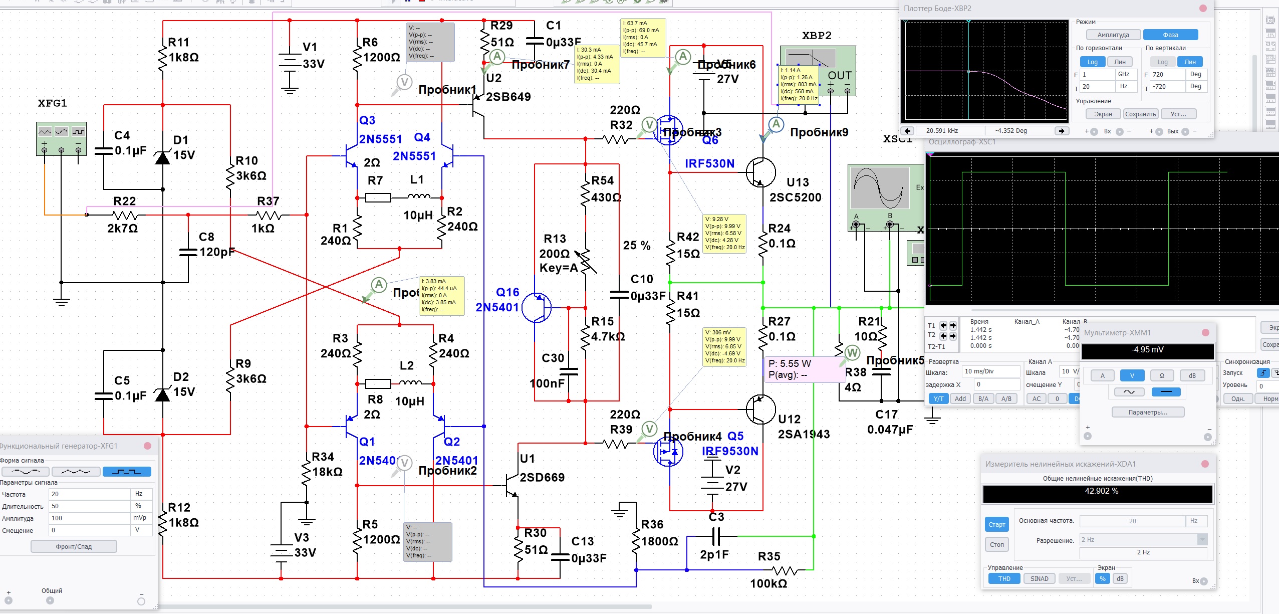

    Кг 0004, подрос, но квадрат - квадратней (с 100К в ОС). И, о - Да, нет больше электролитов! Нажмите на изображение для увеличения.
Название:	Ланзар 100к квадрат.jpg
    И "сам с собою правою рукою", зачем "расщеплять" при больших токах и не понятно где? Топология Ланзар в топ 5, если не идеальна! Ни кому не надо, ковыряем кривоиды и боремся потом? А, ещё есть секта "нулевые", ну, пока другое не услышат.
    Ладно, пшел пары подбирать.
    Да, вопрос кто "из танка вылез" (или не залазел туда), есть в драйвер пары полевые лучше этих?
    Извините, ни кого не обидел, хотя не за это,.. 20Гц на гене было (не заметил), 20К - Кг 0.013% (ТП 50мА, 2.7Вт выходной) и до предклиппа рост не значителен.
    ---------- Сообщение добавлено 09:34 ---------- Предыдущее сообщение было 07:42 ----------
    В безОСном (не пердящем в нос), кривизну на затворах исправил шунтом - R31 как 3.6К, здесь (фильтр поставив в виде 100К) перекосило. Есть решения проблемы?
    Последний раз редактировалось Serii; 15.01.2023 в 10:26.

    Подарили модельку J74, но в реалии проблема с ними (их нет), поэтому финальная версия: Нажмите на изображение для увеличения.
    Пик ту пик - 52В, ограничивает ровно, ТП 30мА, квадрат... 68пФ на вход, для "запаса".

    Ребята, делайте что хотите, но если в дифкаскаде:
    1. питание эмиттеров не источник тока, а резистор - интермодуляционные искажения гарантированы, если у вас неинвертирующий усилитель.
    2. Дифкаскад не симметричен - в одном коллекторе резистор, в другом нет - прут большие чётные гармоники. Кроме "сладко звучащей" второй есть и другие чётные. А вторая потом "размножается". В реальном железе появляются и нечётные гармоники.
    И не доверяйте Мультисиму, он заметно врёт.
    Здравствуйте, да, всё равно на симулятор, главное чтоб модели даташит соответствовали и примять оригинал (а они есть).
    1. Да, есть и ИТ (диод+ триод, два триода), здесь так, чтоб не "уходить от сток"
    2. Есть и с ТЗ в ДК, да и каскод в УН, причина та же (сток "пилить")
    Другое Дело, термо компенсатор после УН, видел перекос сразу (вольтметры, по умолчанию туда, всегда),.. жесть! И "костыль" в виде "каскод в УН" не "выход из положения", термо "как у всех" "гадит" всё, ставил как Лайков, конечно, так и надо делать (или, вообще, искать другие решения), но 1кОм (подстроечный) + диод на землю (и на выход) нагружая УН - ток с УН рассеиваться "в ни куда".
    Не только Ланзар, но любые другие и сверхлинейники НИ КОГДА не надо делать и даже начинать проектировать с Термо узелом там - это убийца вся и всё!
    ---------- Сообщение добавлено 14:55 ---------- Предыдущее сообщение было 14:26 ----------
    Главное для себя я сделал - IGBT работает и очень хорошо.
    второе - джифеты в ДК - однозначно ставить, биполяры ни о чём (горб после)
    термо "как у всех" если увидите в схеме, обходите стороной, ни когда не собирайте с ними уси.
    ---------- Сообщение добавлено 15:02 ---------- Предыдущее сообщение было 14:55 ----------
    про резисторы в коллекторах ДК - спасибо, приму в "копилку".
    Кстати, композит на многоножках делали? А оно того стоит? А если буфер с регулятором громкости как "первый" (в композит)?
    Последний раз редактировалось Serii; 25.03.2023 в 14:51.
