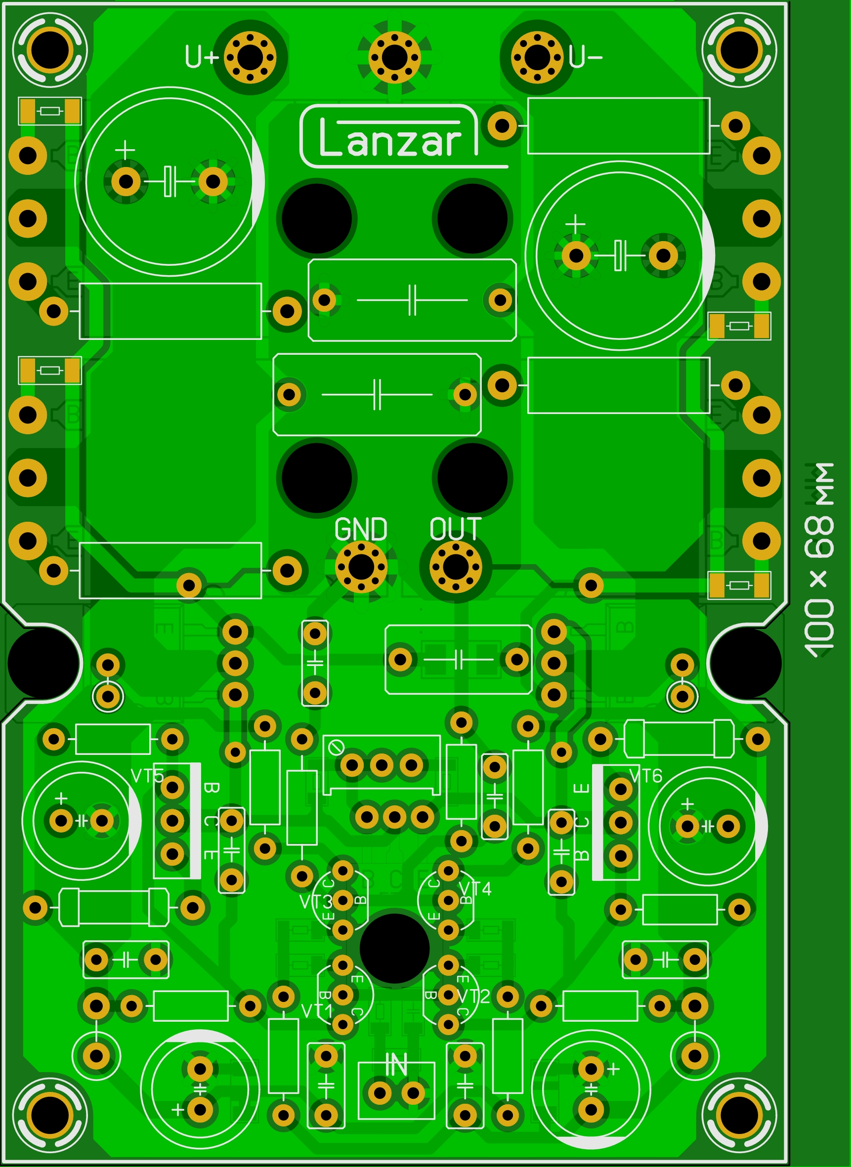

    Спасибо, понял! Ещё вопрос по питаю: нормально ли для усилителя питание +-35 В? Просто есть готовый тор, мотал его для TDA7294, сердечник от ЛАТРа. Доматывать не очень хочется.

    Palych73, по каким схемам Вы создавали печатную плату? Маркирую сижу детали, чтобы потом легче было паять и не накосячить. Маркирую по схеме из шапки, только не совпадает некоторые детали. Если у Вас остались схемы выложите пожалуйста. Транзисторный я ещё не собирал, не ругайте слишком.

    вообще то эта печатка приводится на многих сайтах посвященных Ланзару. . как альтернативная версия пп.
    но еще сообщается о том, что в этой пп возможно есть ошибки.
    вот такой вот это "анекдот с бородой".

    Мда... А я уже собрался заказывать платы. Так что получается теперь, по какой печатке и схеме лучше собрать усилок то? Детали все могу достать. Собрать хочется для дома, сейчас на TDA7294 использую. Хочется на транзисторах.
    Может эту печатку переделать, и сделать её по схеме из шапки, чтоб уж наверняка?
    да.
    из доработок разве что лучше поставить один неполярный электролит вместо двух последовательных полярных. место сэкономит. и электролит с резистором в цепи ОООС лучше местами поменять.

    Да делайте по проверенной пп. и обкатанной без ошибок .Проверялось лично , и звучит великолепно.См. вложение.

    Это г*вно не идет не в какое сравнение с платой Палыча.

    Полностью согласен,дополнительно в плате Палыча ун прокачен и это уже не примитив, а нормальный качественный усилитель среднего уровня хайфай.
    офф ваш ланзар даже древнего шушурина ,качественно сделанного , не может обойти во всех планах.И бас хуже и звук хреновый, да и ноль гуляет

    Да жаль только детали не промаркированы.

    Вот по удалял то чего на схеме нету. Вот что получилось.

    А зачем удалять то ,не понимаю. Вся изюминка исчезла.Если не списаться будет с Палычем, то отмаркирую чуть позже плату вам

    Зачем вы убрали два электролита по питанию? Верните на место.

    Хватит ли алюминиевого радиатора 150ммх69ммх36мм на один канал?

    Если дискотеку не устраивать и ток покоя не задирать то почему бы и нет?

    Категорически рекомендую предусмотреть схему установки 0 на выходе.

    в оригинале стоит
