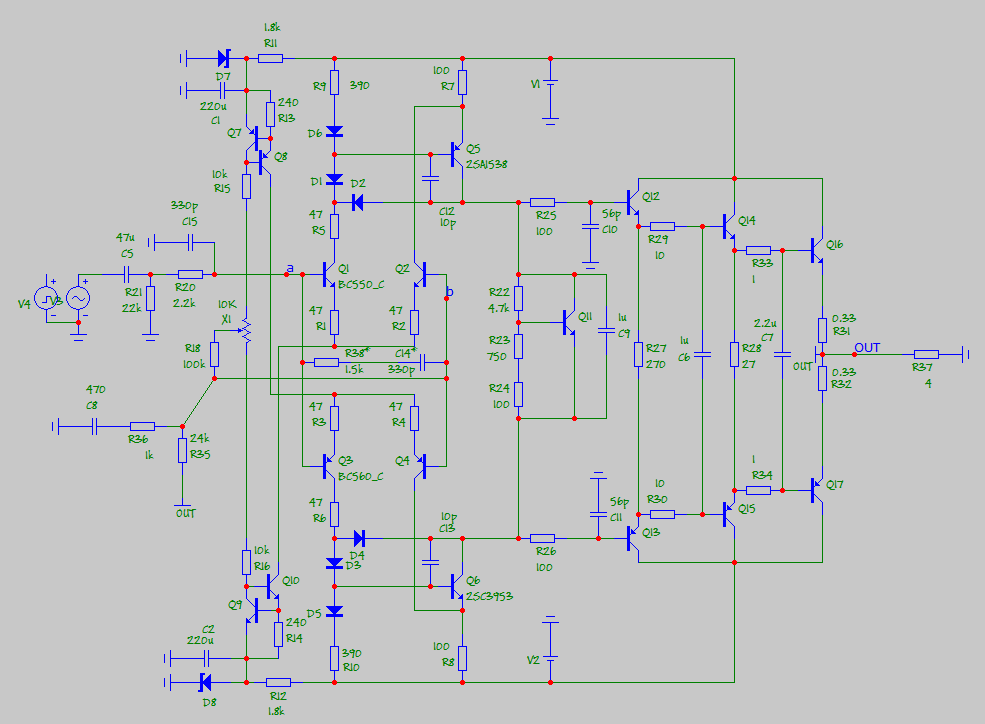

    Еще одна на тему

    Цитата Сообщение от veter23 Посмотреть сообщение
    Прослушивались два Ланзара. Конструктивное исполнение совершенно одинаковое. Но в одном на выходе были 5200/1943 , а в другом КТ8101/8102. Разницу услышать не смогли. Только прослушивание проводилось за ширмой, а это значит , что какой усилитель звучит в данный момент слушатели не знали. А вот в знаменитом усилителе Маршала лича разница уверенно слышалась. Это говорит о схемотехничиском уровне усилителей. Ланзар это примитив. Лич тоже на сегодняшний день не высший класс. Но разница ЯВНАЯ.
    Усилитель М. Лича:
    http://leachlegacy.ece.gatech.edu/lo...aphics/ckt.pdf
    и его коррекция:
    http://leachlegacy.ece.gatech.edu/lowtim/fdbk.html
    Сравниваем с коррекцией у Ланзара.
    Потому и разница явная.

    04.04.2007
    10,762
    По умолчанию Re: Старый добрый ЛАНЗАР !!!
    Это не искомый Лич !
    С уважением Максим.

    04.04.2007
    10,762
    Старый добрый Маршал Лич
    С уважением Максим.
