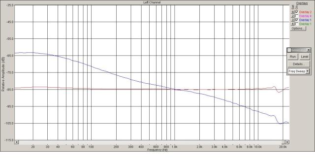

    vasa1970, в октавных полосах с усреднением бесконечным получаем ровную ачх на розе. Но ниже 100гц флюктуации розового шума создают змееобразную неравномерность. Неспроста полоса снизу на шумовых треках отрезана ниже 40 гц и круто. Зато увидеть ачх - можно практически сразу, как при измерении динамиков .
