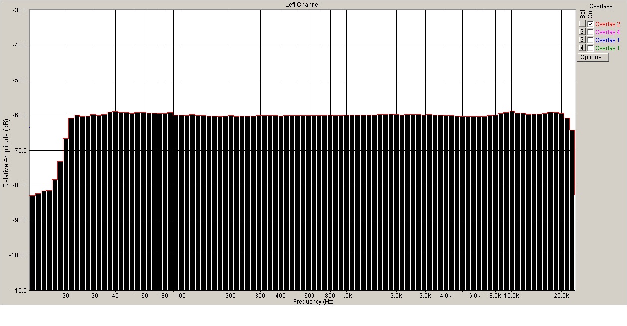

    Пост 53, крайняя справа ачх это ваша АТ120, если нагрузить её не на 47, а на 27-30 ком. Тогда уходит резонансный горбик и всё становится почти на уровне АТ440.
    Уважаемый Александр Вы вероятно не внимательно посмотрели на головку не 120 а АТ-150MLX поэтому возникают серьезные сомнения о превосходстве АТ440.(хотелось бы услышать Выше мнение- если проводили замеры именно 150)
    На топикастера не обращайте особого внимания он выдает много перлов.
    Кстати Ваш корректор с пассивной коррекцией прекрасно вписывается и как сверх простой и как на одной микросхеме(счетверенной) да и звучит довольно неплохо.

    vasa1970,я в курсе отличий АТ 120 от АТ120 и 440. Тушка у них одна, но разные вставки, и апгрейд сводится к смене вставок практически.
    Радость в том, что недорогая вставка от АТ 120 становится на тушку от АТ440 и АТ-150 и играет, хотя и с явной потерей начального звука. (Подвижка и иглы сильно разные)
    Если и моя АТ440 и его АТ 150 mlx работают с одинаковой бюджетной вставкой от АТ120, разница нулевая. Я лишь предложил улучшить звук того, что есть на данный момент.
    А со схемой из поста номер 40 забавно вышло: собрал- чтобы хоть что-то было глянуть ачх . А она заиграла и неплохо. И её у меня забрали , пришлось в коробочку красивую перетащить, и гнёзда приличные найти.

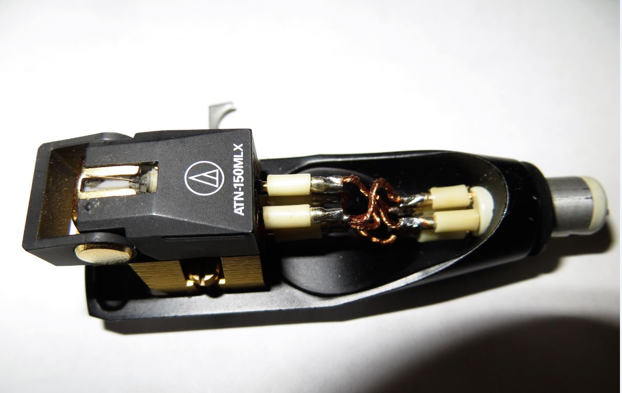

    На АT150MLX подходит AT102P, а не AT120.

Название:	Audio Technica AT150mlx.JPG

    А вот как выглядит ачх АТ120 на нагрузке 47 ком. Выброс на краю , механический резонанс подвижки.

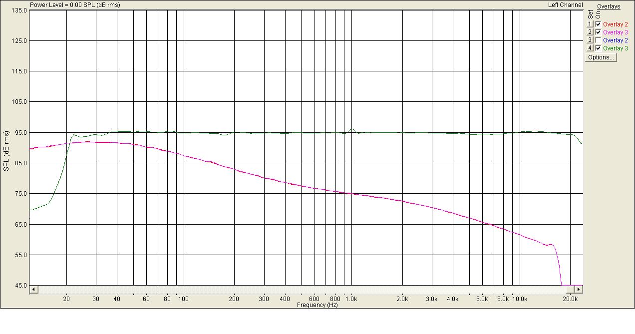

    vasa1970, с нагрузкой 27 килоом вместо 47ком АТ 120 весьма ровная, ещё поискать ровнее за ту же цену.
    шумовая дорожка диска Хай фай ньюс имеет сильный завал на верхнем крае, замеры этой пластинкой неправильные. Нарвался на это дело. Ко всему. там ещё налицо виниловый резонанс с иглой, выброс на вч. На Брюле этого нет .
    Сейчас отыщу реальную ачх 120-й на 27 килах
    Ну не знаю я не заметил завала
    (методика замера- спектра плюс с калибровочным микрофонным файлом приводящим розовый шум к белому(файл проверяется подачей розового шума с генератора спектра плюс)
    в результате с ГЗМ055 с рекомендованой емкостью -линейка без завалов или подъёмов.

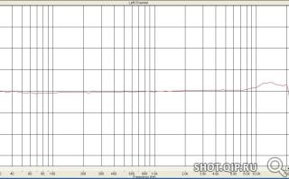

    По последнему графику - либо головка неисправная, либо кривая установка (бывает не дозащелкнул вставку на корпусе, либо шелл криво в трубку тонарма встал, либо прижим головки неправильно выставлен). Бывают узлы вставок бракованные - особенно, те которые на замену. Может просто повредили головку - я свою последнюю АТ150 сломал при переезде. Ехала отдельно от проигрывателя в специальном держателе для шеллов. Стал ставить - а кристалл сломанный.

    vasa1970, где-то есть сравнительная ачх шумовой канавы диска Брюль-Къер и свип-тона 20-45000 гц. шум и на Брюле свален вверху. Поэтому только свип тон или шумовые посылки треть октавного розового шума. Но там нужен самописец.
    Главное- приспособиться к тому. что есть, тогда измерениям можно верить.
    У меня компенсационный файл для Спектры , написанный для Брюля. без него ачх выше 1 кгц валится 6дб на октаву
    ---------- Сообщение добавлено 11:55 ---------- Предыдущее сообщение было 11:50 ----------
    Lenivo, АТ 120 имеет свою индивидуальную частотку. которую ни с чем не спутать. Если у вас есть другие замеры, буду рад увидеть.
    ---------- Сообщение добавлено 11:57 ---------- Предыдущее сообщение было 11:55 ----------
    vasa1970, у 055-й ГЗМ игла эллипс? Заточка "сливовая косточка?" (хотя , по памяти, там было больше похоже на "штыковая лопата")
    Оригинальная игла была сломана и заменена на эту - Nadel D20E MKII Ortofon VMS 20 E / EO / EC MKII по описанию да эллипс .
    Еще раз повторяю-мой Компенсационый файл служит для приведения розового шума к белому и проверялся так - соединение входа ЗК с выходом- включение генератора Спектра как генератора розового шума- получение на экране линейно распределеного шума(белый) вместо шума с завалом 6дб на октаву (розовый).
    После проверки компенсационного файла- измерения.
    И я не могу понять чем эта методика измерения отличается от методики свип тона(тем что АЧХ видно сразу а не по мере изменения тона)
    Сигнал на диске Брюль-Къер после 1кгц похоже записан как розовый шум-(чтоб избежать перегрузки на ВЧ- нечто подобное согласно статьи в радио №6 за 1984 применялось и в наших измерительных пластинках(запись после 1кгц не согласно антирииа а с постоянным уровнем))
