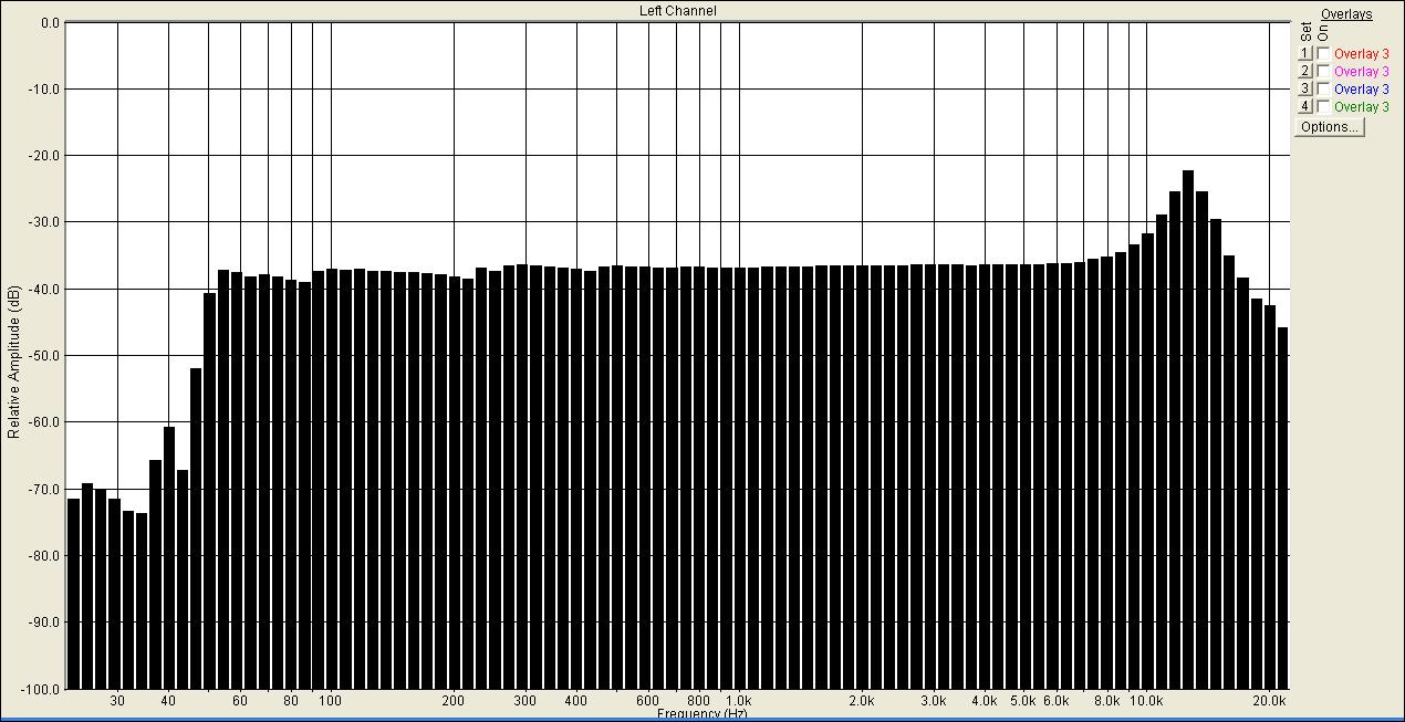

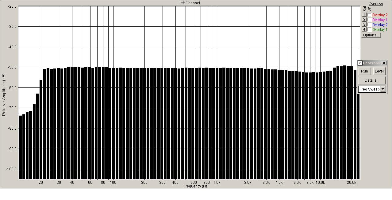

    По умолчанию Re: Сверх простой фоно корректор на одной микросхеме
    знаете, уже достаточно номиналы глянуть , в уму прикинуть и уже вижу ту самую ачх с проваленными высокими и задранным низом. Явно не горизонталь.
    Децибелы 3 на нч лишку. + 20 дБ вместо +17,5 . Высокие завалены , кил с пяти, хотя , ... придавить механический резонанс плохой головы ниже ватерлинии- почему бы и нет?
    скажем, вот такая беспородная китайская голова, с гвоздём наверху.Копия польской Унитры МФ100 , по картинке и звучанию.
    И для сравнения-Эксель ES-70 ОПТИМИЗИРОВАННЫЙ ПО НАГРУЗКЕ. Костыли не нужны. Хотя, срединка тоже провалена чуток.
    И Аудиотехника недорогая, АТ 120 , но подогнана по ачх

Название:	Эксель с нагруз&#1.JPG

    А если сравнивать этот последний корректор с корректором в тестовой вертушке (для этого перещёлкивается один тумблер не прерывая проигрывания пластинки), то впечатление очень сильное- плата от Маранца 1060(стоит в качестве корректора в тестовой вертушке) выдает пластиковый и выглаженный звук и не достаточно басов. Хотя он воспринимается более чистым от звуковых артефактов от пластинки. Убраны артефакты, но и "выглажены" микротембры и пространственная локализация(она более плоская и менее выраженная). Короче надо выкидывать плату от Маранца и ставить вот этот четвёртый вариант . Пока останавливает то, что придется очень сильно в вертушке переделывать блок питания -одно полярный на 34 на двух полярный "+-" 14 вольт.

    Пост 53, крайняя справа ачх это ваша АТ120, если нагрузить её не на 47, а на 27-30 ком. Тогда уходит резонансный горбик и всё становится почти на уровне АТ440.
