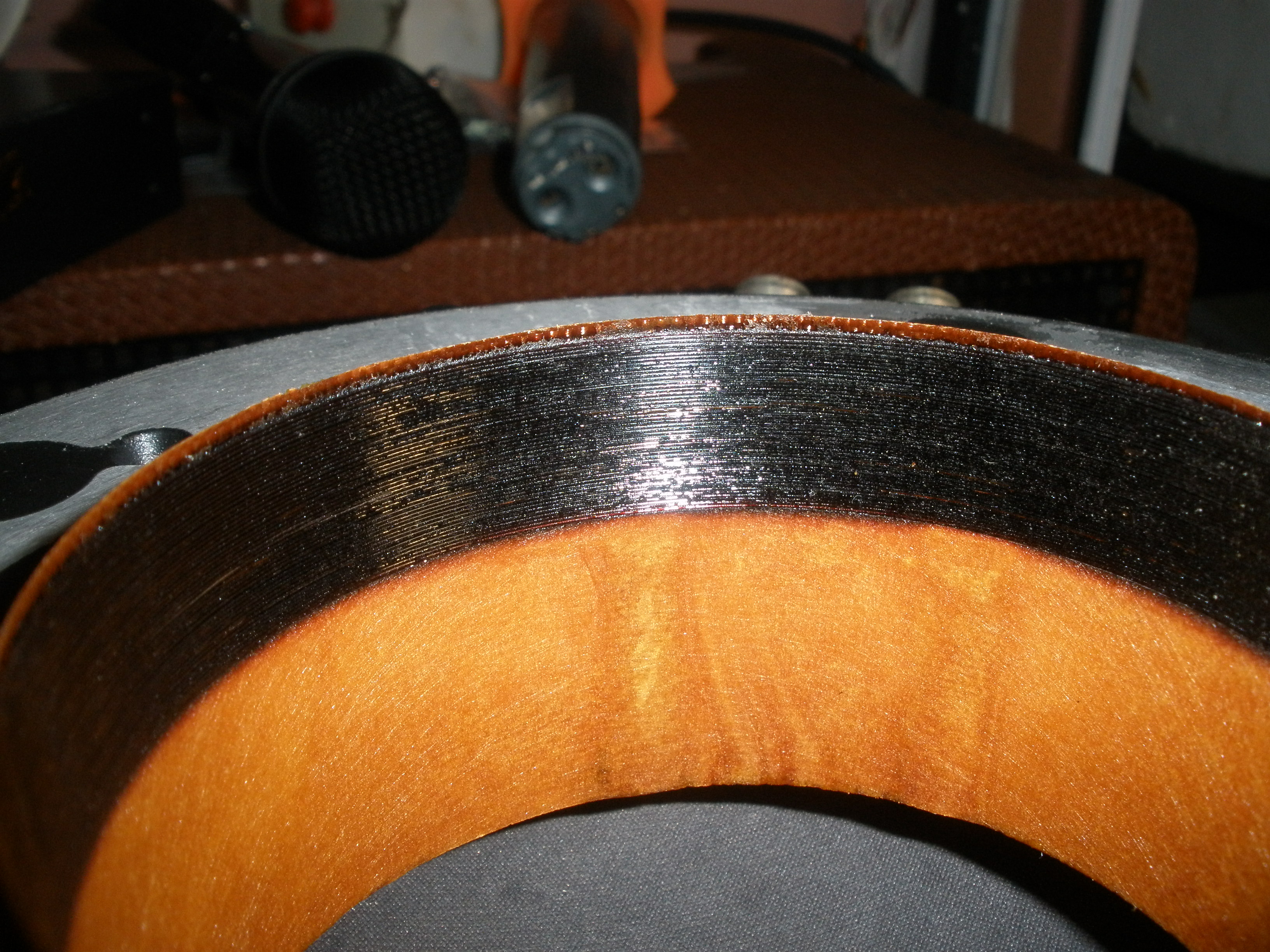

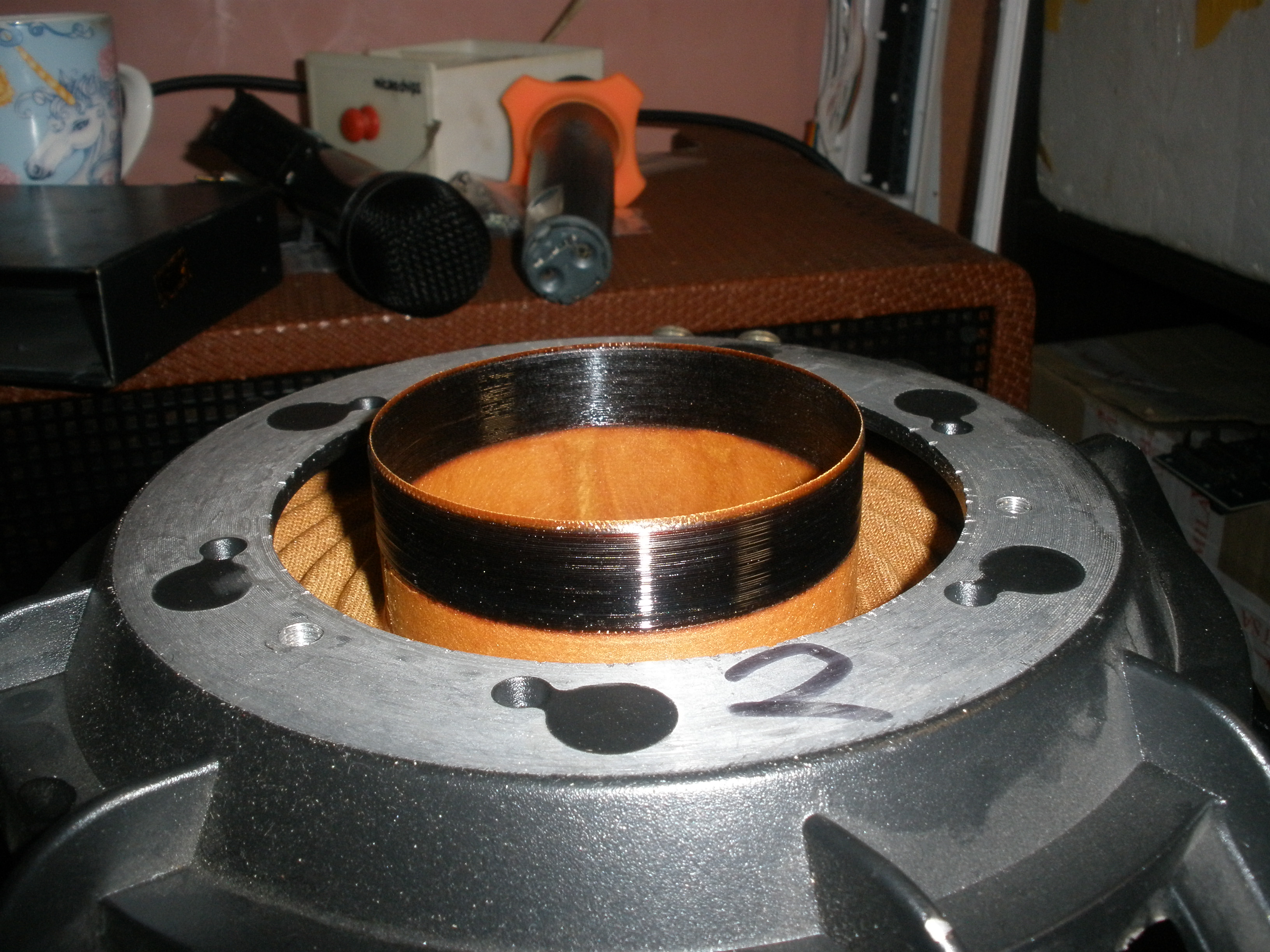

    Всем доброго времени суток. Приобрел недавно два б/у динамика МАГ А1523 (М1523). На новых денег не было, а на просторах объявлений нашел за подходящую цену пару как бы в отличном состоянии. Так вот в чем вопрос, визуально динамики в идеале. Забрал с почты. Принес домой прозвонил тестером, все звонится, сопротивление одинаковое, ничего не затирает, оба подключил без оформления к маломощному усилителю, все играет все супер. Вроде бы все гуд. И тут совесть меня замучала решил снять магнитные системы с них. Кто имел дело с магом знает что магниты там крепятся к раме тремя болтами. Нажмите на изображение для увеличения.

ID:	276518 На первом катушка еще ничего, а второй конкретно жарили. Так вот, чем черевато использовать такие динамики? Или нужно отдавать на перемотку или покупать ремкомплекты. Буду рад любым полезным советам.

    Я бы не стал перематывать. Тем более намотать чтоб получилось как оригинал удаётся только избранным. Обычно после перемотки сопротивление меняется.

    Если Вы в Украине, то отправить на завод-изготовитель тот который сильно поджаренный.
    Поменяют подвижку и будет как новенький. Тем более, что на последнем фото видно как повело каркас катушки.

    felixlife, ответ прост. первому дину можно доверять а второй готов рассыпаться.
    Я бы в обоих переклеил катушки на что-то более надежное и с теплоотводом.

    Сегодня созвонился с ребятами из МАГ. Установка ремкомплекта 780грн за динамик или около 30у.е. Цена очень порадовала. Буду отправлять на МАГ однозначно.

    Я так понимаю что да. Просто вырежут и выбросят. Вот кусочек письма с ответом на почту: Ремонт динамика с полной заменой подвижной системы (диффузор, катушка, шайба, вывода, колпачек, гаскет).

    На заводе просто снимут ВСЮ подвижную систему и на её место поставят новую. Прогонят динамик на стенде и отправят потребителю.
    По факту это будет практически новый динамик.
