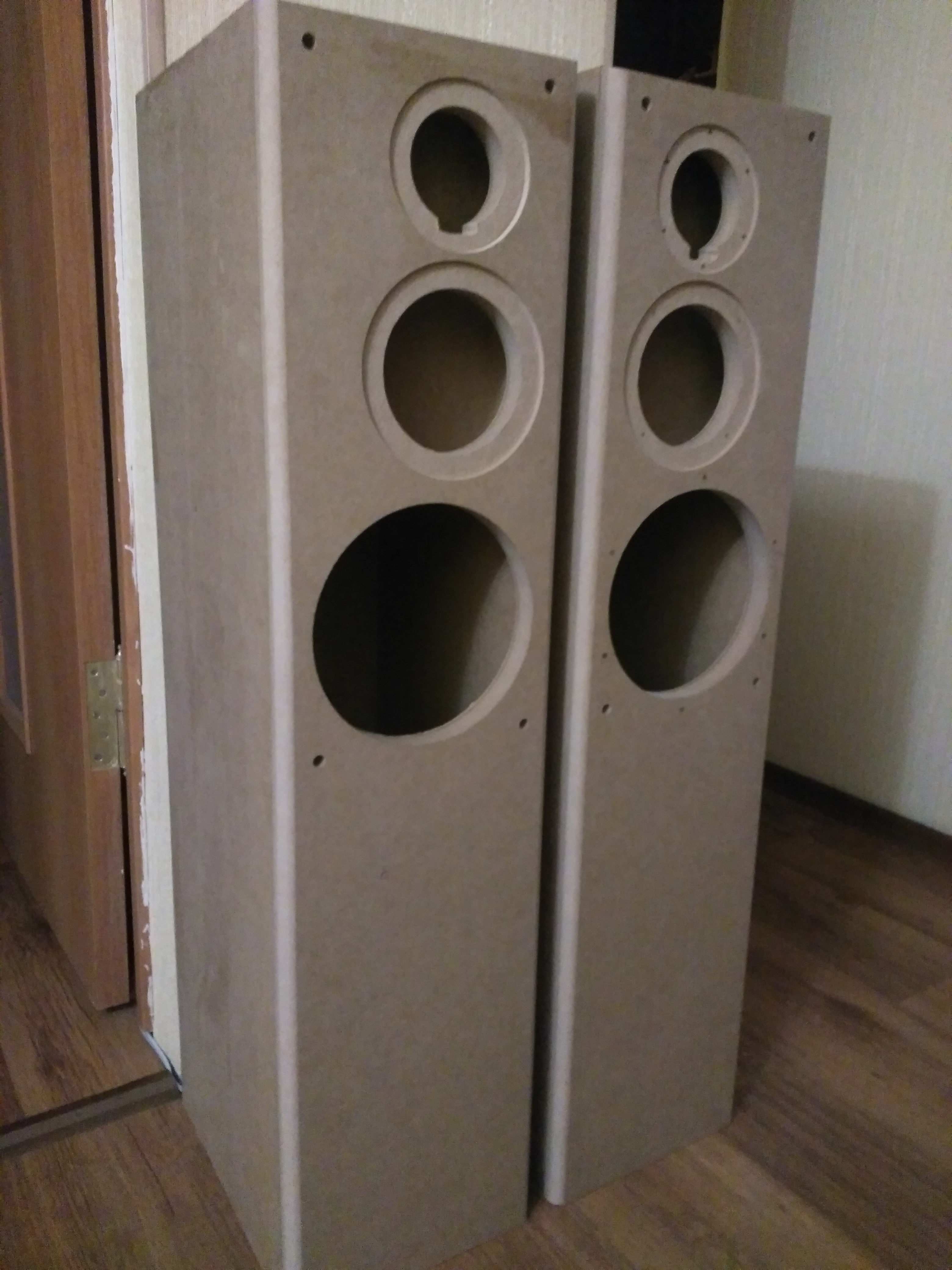

    Получил корпуса на трехполоску Георгия Крылова. Запаковано отлично, доставка вышла очень дешево (тк Энергия). Заказом доволен, на месте пришлось "допилить" совсем чуть-чуть. Собирал корпуса сам - ничего сложного, но все же нужен небольшой опыт)Нажмите на изображение для увеличения.
