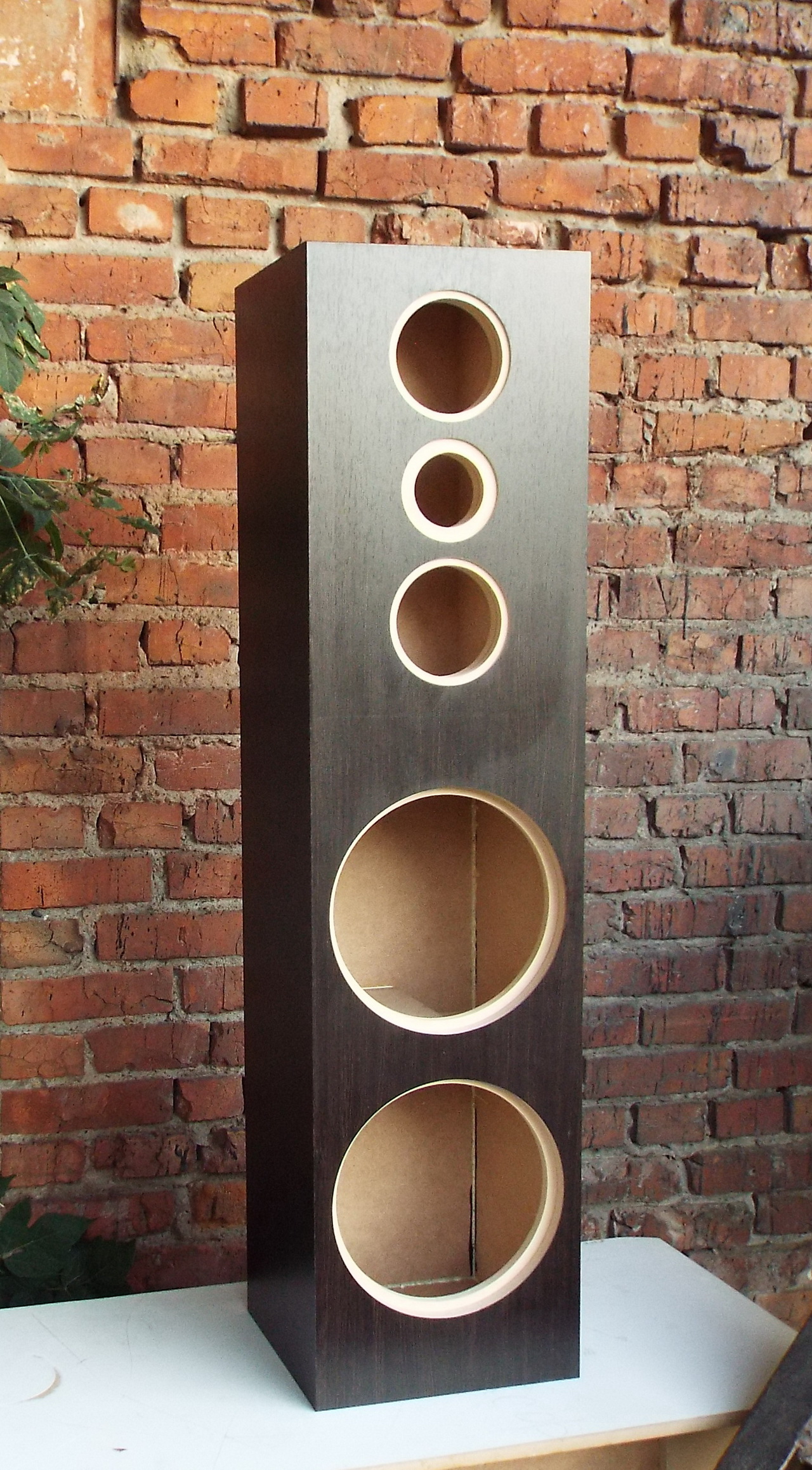

    Что то еще в Омске собирал. Высокая система с двойной передней стенкой
    ВейвКорп - это тоже я.

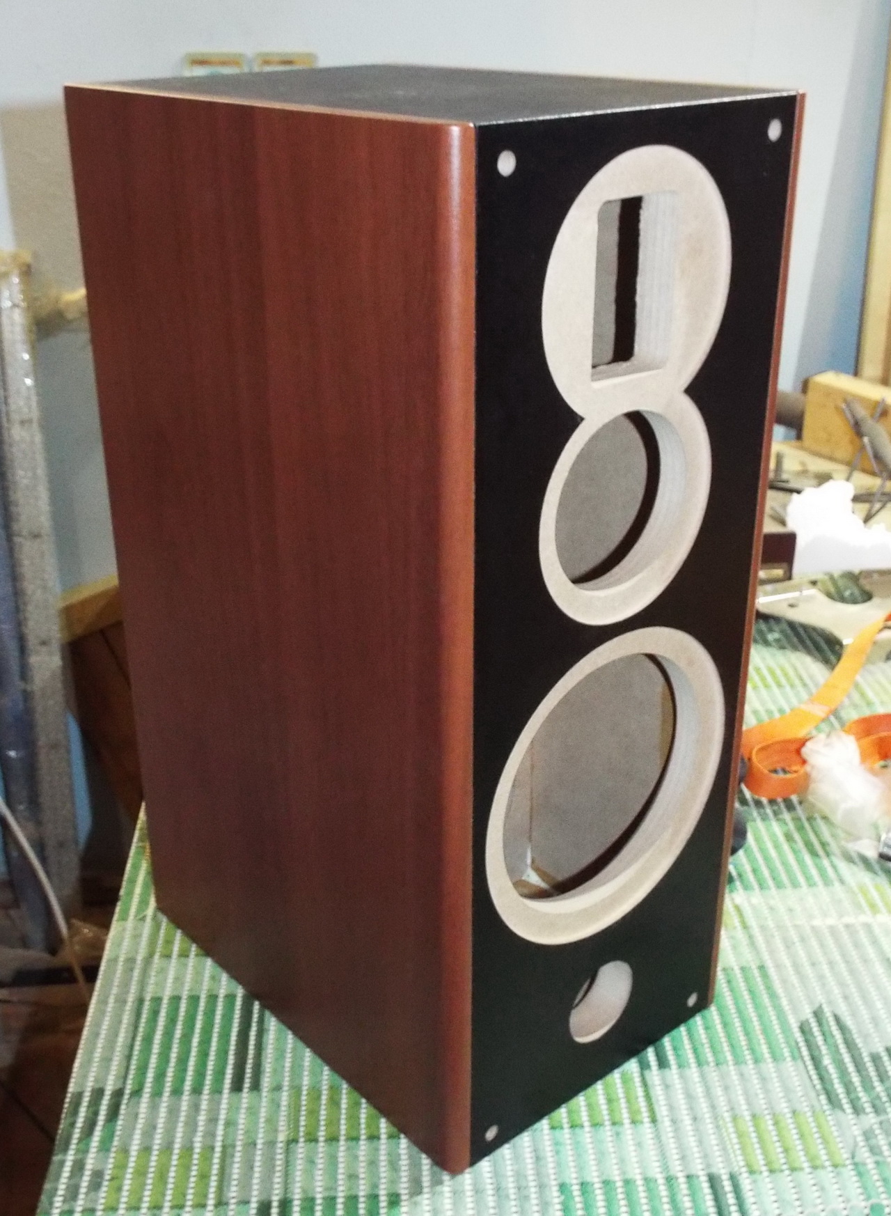

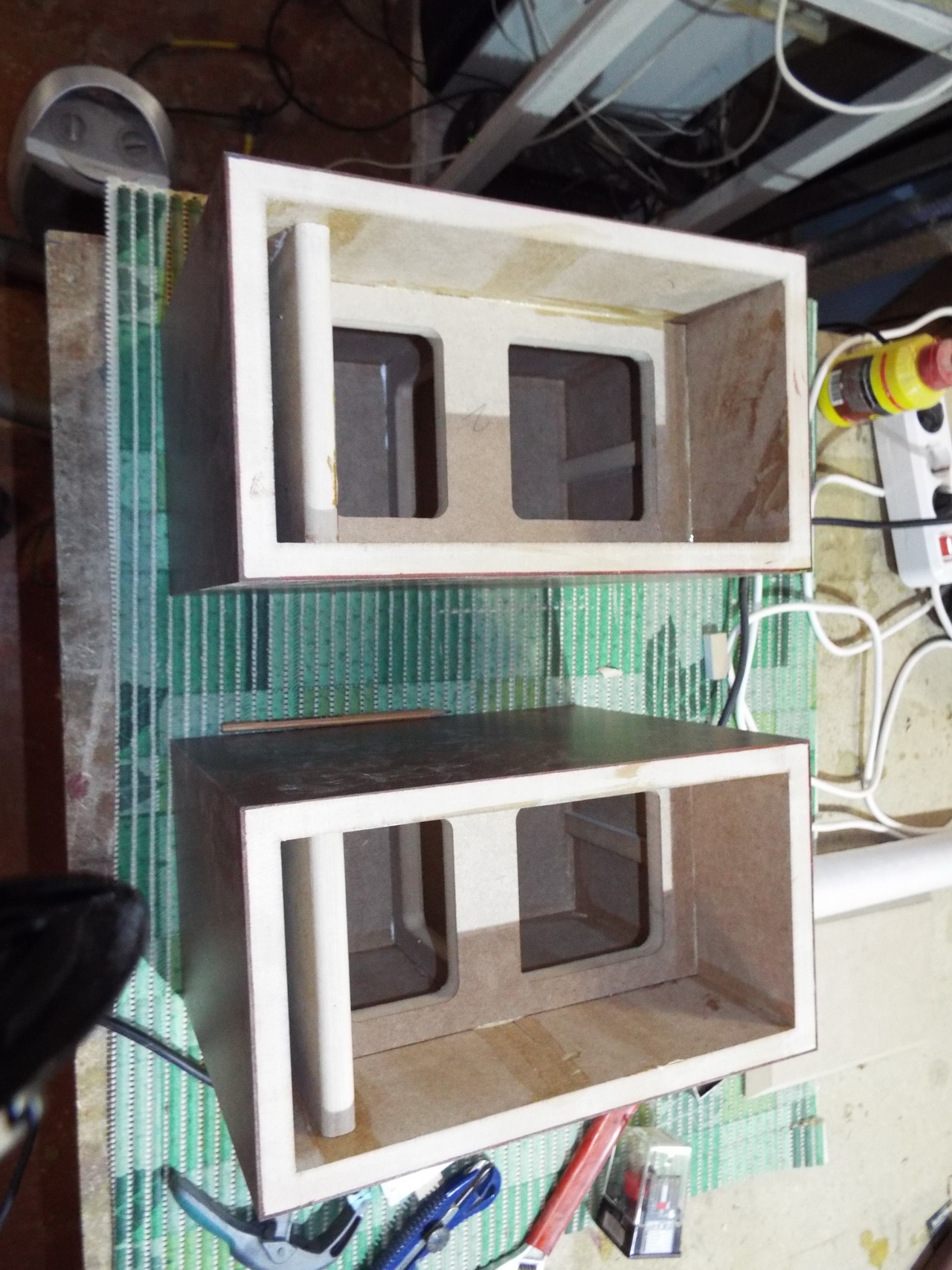

    25 мм мдф. Боковушки притоплены на половину толщины. Фотографии у меня и у заказчика с динамиками. Результат для меня - выше ожиданий.

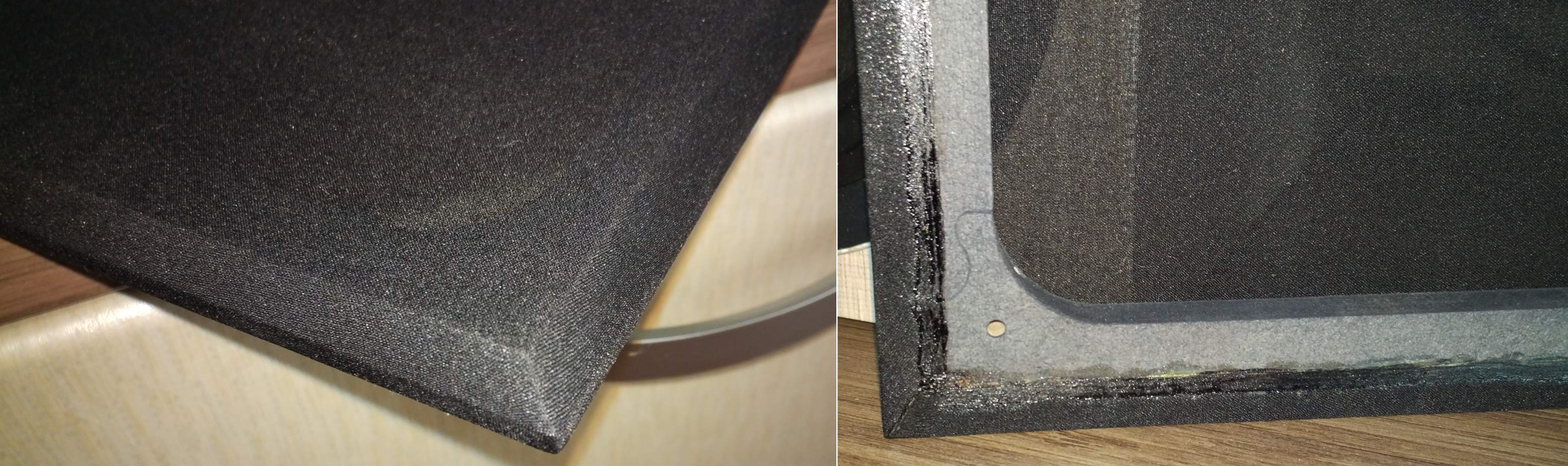

    Приехали штифты на пыльники, сетки, грили.
Название:	DSCF5960_новый размер.JPG
ID:	280133 Нажмите на изображение для увеличения.
Название:	DSCF5961_новый размер.JPG

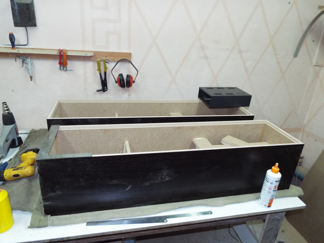

    Обратился к Николаю с заказом на изготовление корпусов под проект минимониторов 5+1, была выбрана пленка и заказаны грили. Порадовало качество готовых корпусов и точность изготовления. Упаковал Николай на совесть: пленка, несколько слоев картона, фанерный ящик с набивкой. Не много не вписались в оговоренный срок изготовления, новый год внес коррективы. Выражаю благодарность за качественно сделанную работу.
