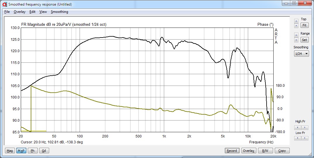

    Есть пара корпусов на 5.6 литров с ФИ, отверстия под дины 7см ВЧ и 13см НЧ (наружный диаметр) (дохлые колонки муз центра) и сам муз центр.
    хочу на кухню сварганить "пелку", чисто поупражняться поковырять вечерами.
    посоветуйте плз дешёвые 13 см дины
    Я вот столкнулся с проблемой - сканспики/вифы и сисы всякие купить раз плюнуть, хочешь в инете, хочешь возле дома - и параметры примерно известны.
    А вот где брать дешёвые динамики? И какие? Русские ? Китайские? Как заранее под ящик их подобрать не меряя?
    ящик
    НЧ приехал!
    купил здесь на толкучке у chessmasters
    VIFA MG14WK09
    Замер 2см / 35см / 80 см / импеданс
    Вложение 276723

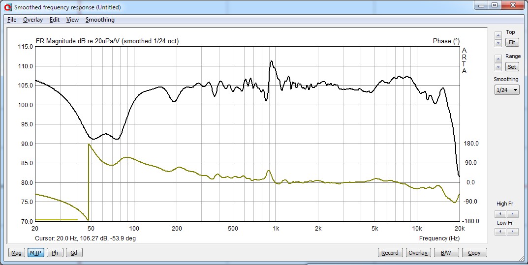

    ВЧ Приехал!!!
    SB Acoustic SB19ST-C000-4
    http://www.sbacoustics.com/index.php...sb19st-c000-4/
    Замеры

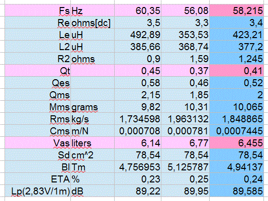

    Плох, сравните.
    Разве он сможет в 5 литров ФИ? А асалаб сможет.

    Рекомендация производителя для W130 - ЗЯ 7 литров и ФИ от 20, чахлый он совсем...

    Нет, на бумаге всё неплохо, а в реальности не выйдет ли из серии "раз на раз не приходится"?
    У 5" нормально все. На моторах не экономят, заточены как раз под компактный объем. MB1324 - по цене и параметрам - оптимальный.
