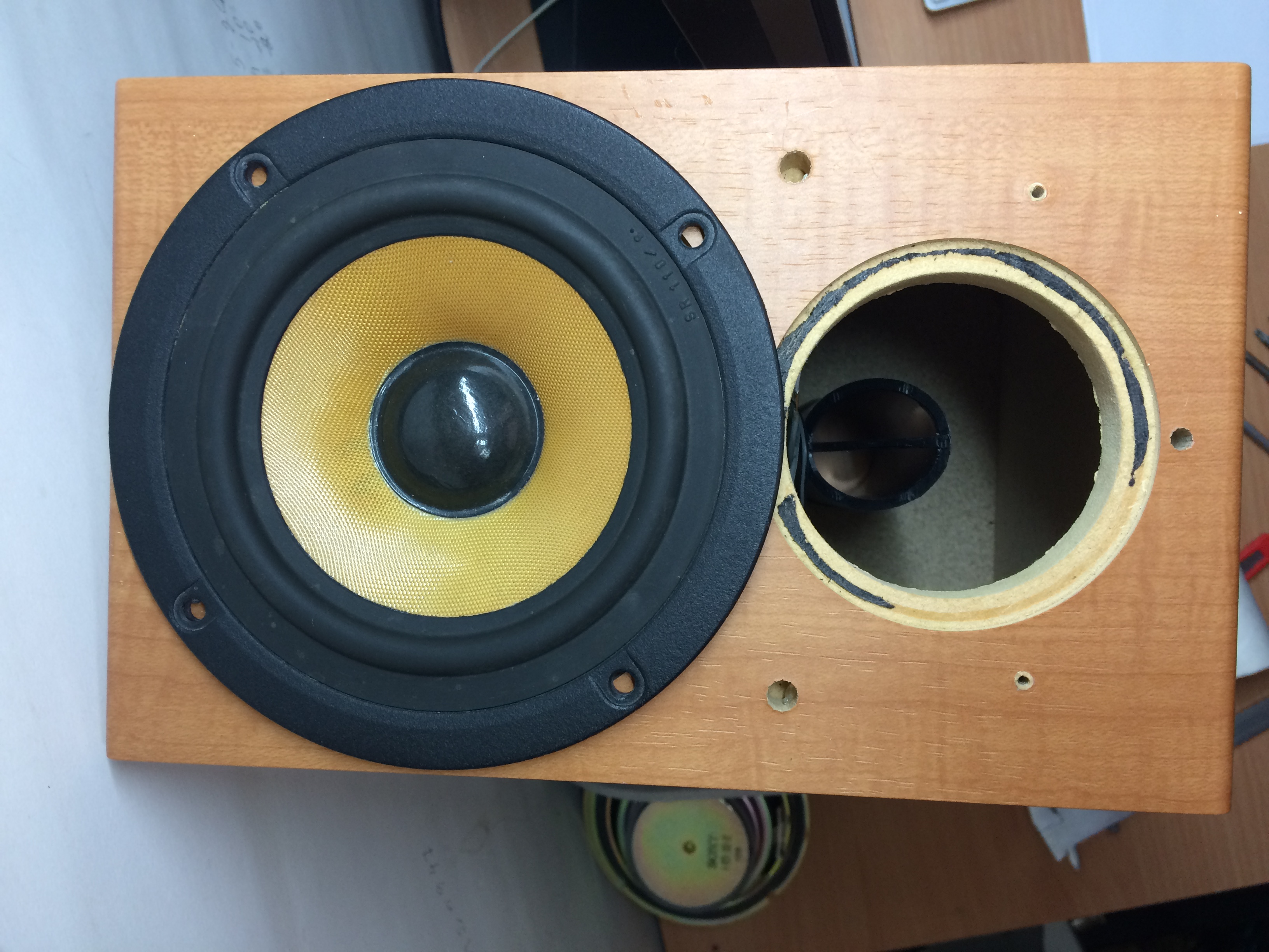

    Есть пара корпусов на 5.6 литров с ФИ, отверстия под дины 7см ВЧ и 13см НЧ (наружный диаметр) (дохлые колонки муз центра) и сам муз центр.
    хочу на кухню сварганить "пелку", чисто поупражняться поковырять вечерами.
    посоветуйте плз дешёвые 13 см дины
    Я вот столкнулся с проблемой - сканспики/вифы и сисы всякие купить раз плюнуть, хочешь в инете, хочешь возле дома - и параметры примерно известны.
    А вот где брать дешёвые динамики? И какие? Русские ? Китайские? Как заранее под ящик их подобрать не меряя?

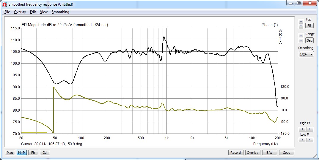

    НЧ приехал!
    купил здесь на толкучке у chessmasters
    VIFA MG14WK09
    Замер 2см / 35см / 80 см / импеданс
    Вложение 276723

    Во бяда ...
    Vifa - предзаказ в аудиомании означает ждать пол года. Проще купить заграницей.
    Sica - по размеру подходит вот этот один только http://www.audiomania.ru/pro_tweeter...-2595tw_4.html и тот "ожидается"
    ящик с дурацкой дырой - динамик нужен не меньше 68мм , в диапазоне где то 70-85мм по диаметру
    Кстати есть ли какой нить способ снять выемку под фланец в домашних условиях? фрезера нет. На морде есть место под 100мм...
    да полно, например сделать канавку балеринкой по диаметру фланца, остальное снять стамеской
    что такое балеринка? я так понял ей нужен упор по центру а у меня уже там дырка 60мм
    если балеринку не знаешь, тем более не могу объяснить как ей работать
    а дырку в центре на время работы можно временно деревянной пробкой заткнуть, вовсе не проблема

    по размеру в ящик подбираю
    у виф либо 100мм либо 60 фланец

    А другого и не найдешь. Надо либо переходник делать на маленькую пищалку ( ничего сложного в принципе), либо расширять посадочное отверстие ( это уже посложнее).

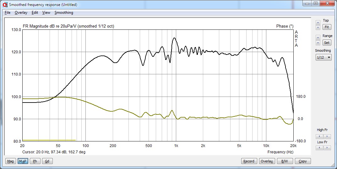

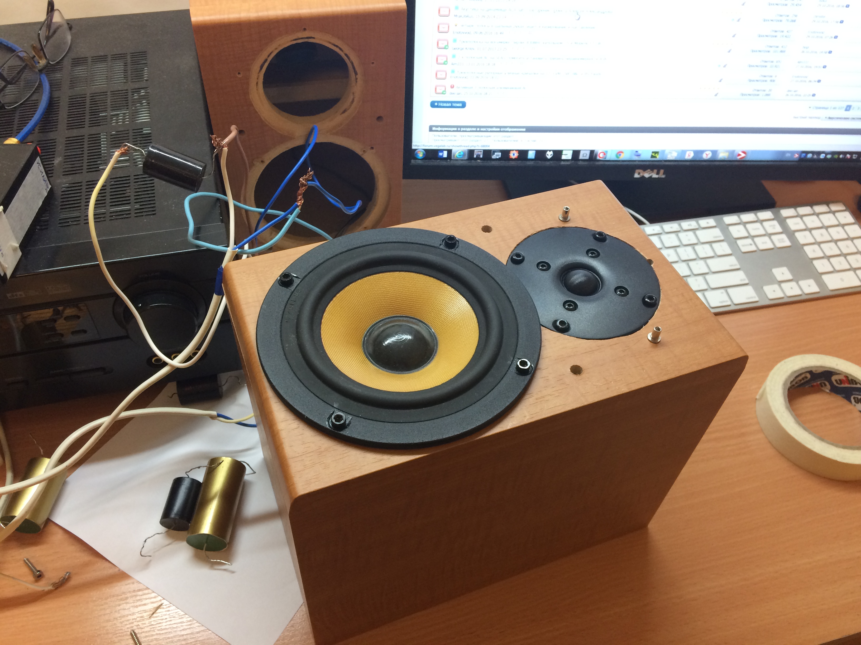

    Приехали мидбасы Vifa MG14WK09
    Ура
    Впендюрил на скорую в корпус:
    2см
Название:	Vifa MG14 2cm.jpg
    35см
Название:	Vifa MG14 35cm.jpg
    80см
Название:	Vifa MG14 80cm.jpg

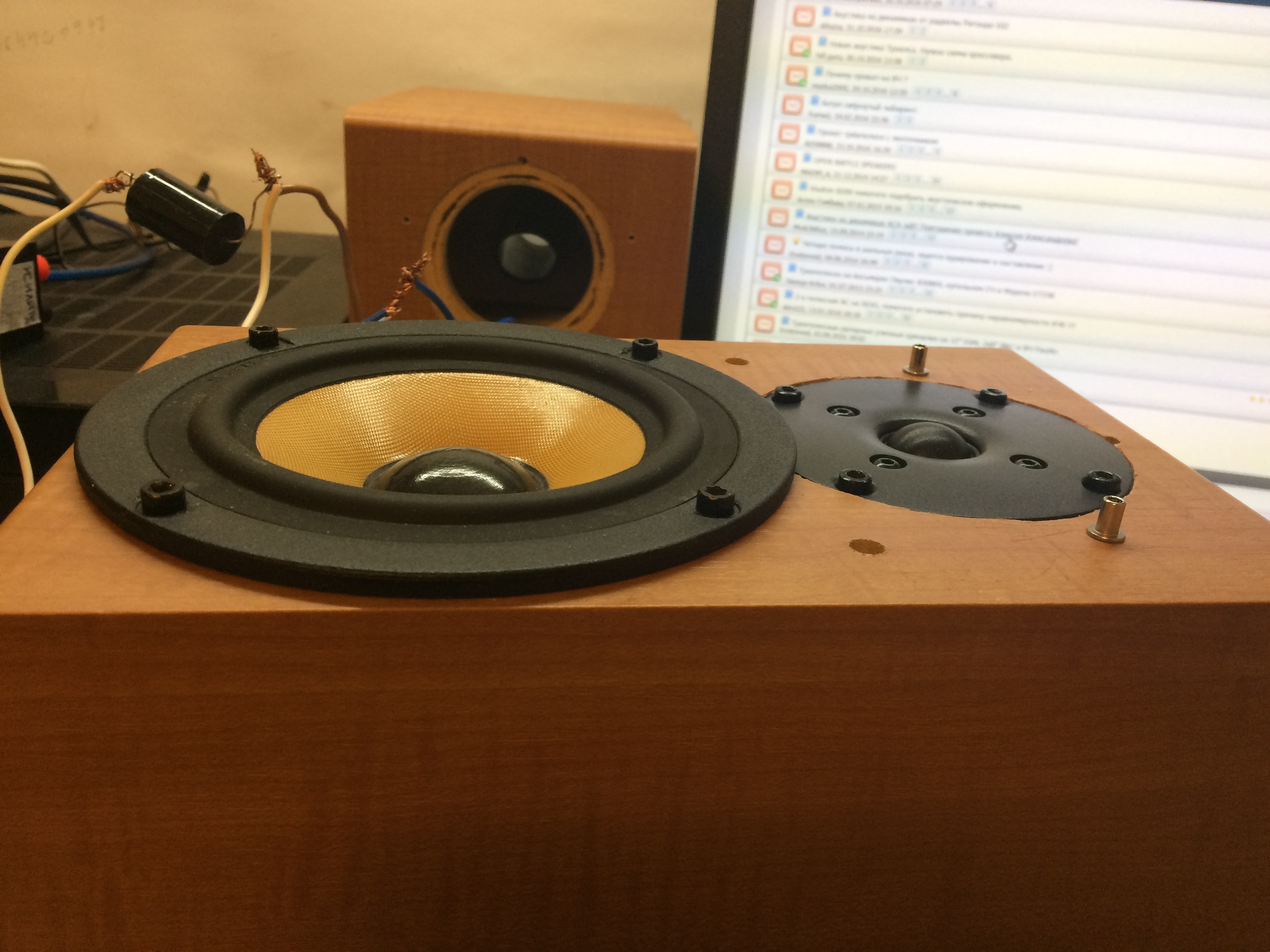

    ---------- Сообщение добавлено 23:23 ---------- Предыдущее сообщение было 23:19 ----------

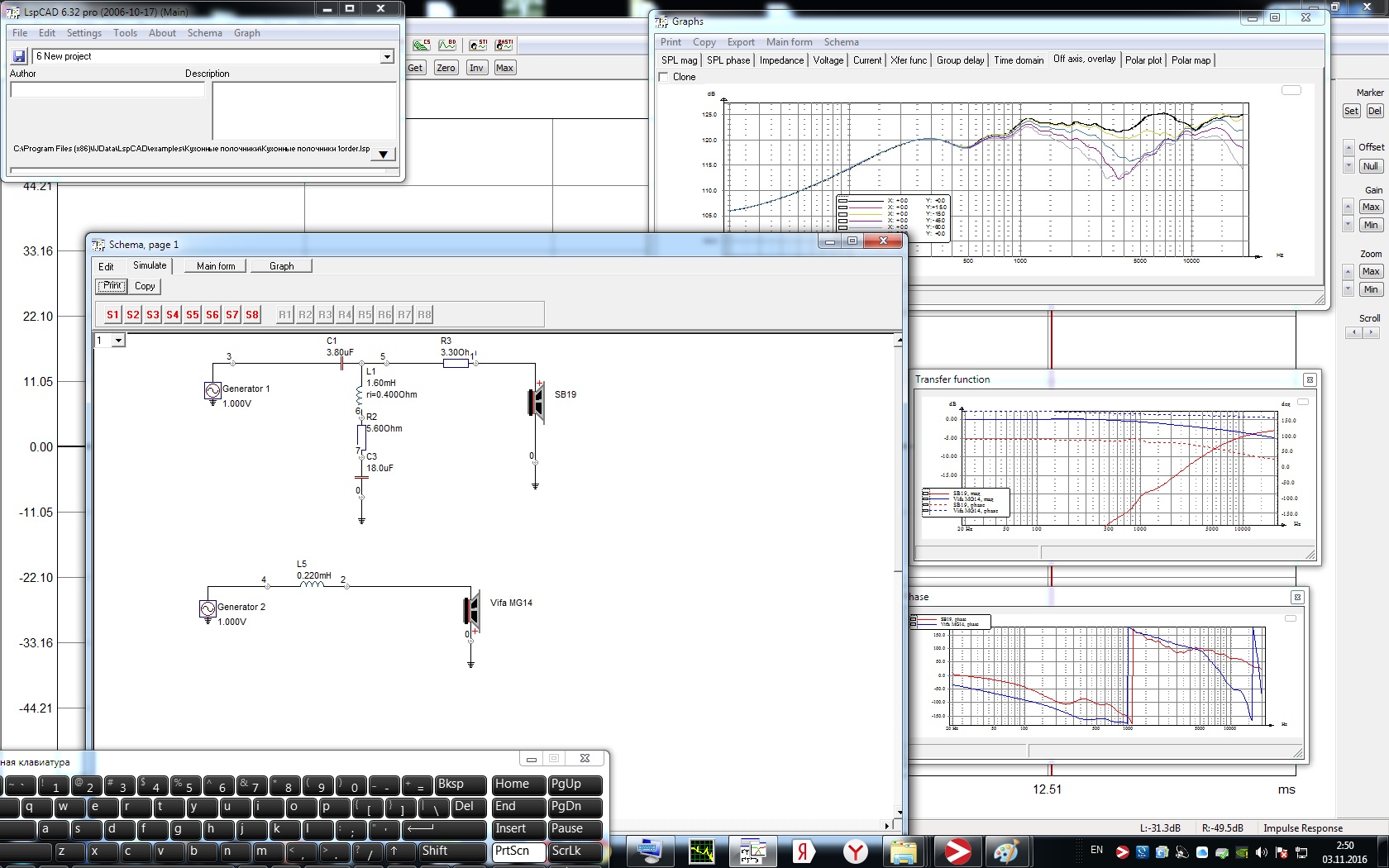

    По умолчанию Re: дешёвые динамик 13 + ВЧ для кухни
    посоветуйте кроссовер
    замеры в шапке
    ---------- Сообщение добавлено 02:45 ---------- Предыдущее сообщение было 02:43 ----------
    я пока вот такой накидал на скорую руку

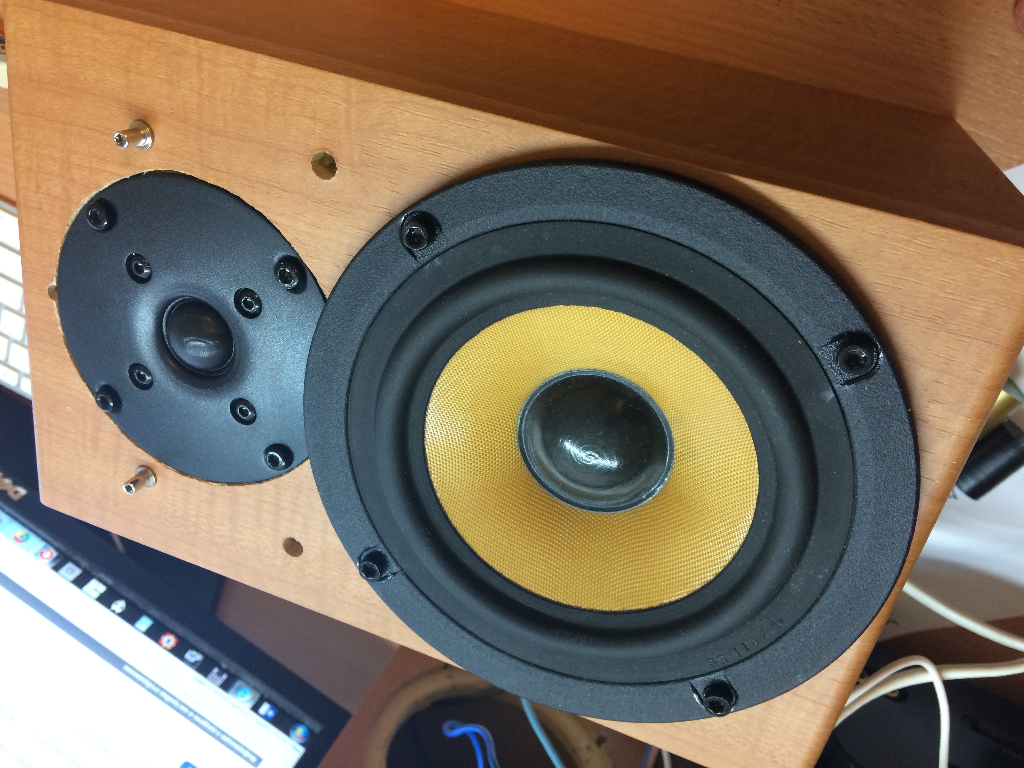

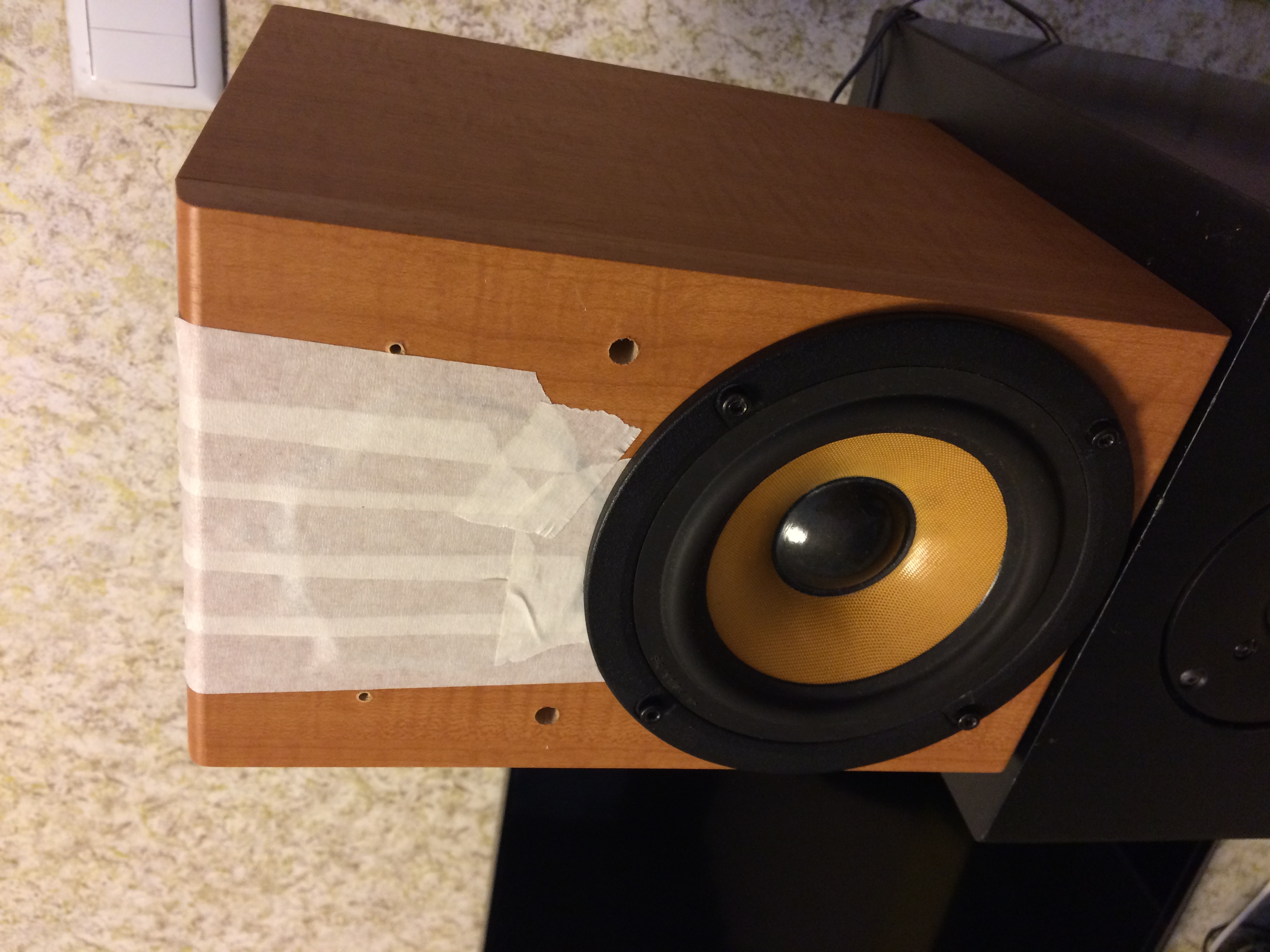

    ---------- Сообщение добавлено 09:27 ---------- Предыдущее сообщение было 02:45 ----------
    ВЧ вот так встали в корпус:
ID:	278012   Нажмите на изображение для увеличения.
