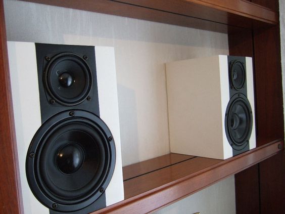

    Прикольный вариант маленькой двух-полоски Нажмите на изображение для увеличения.

    с уважением Александр

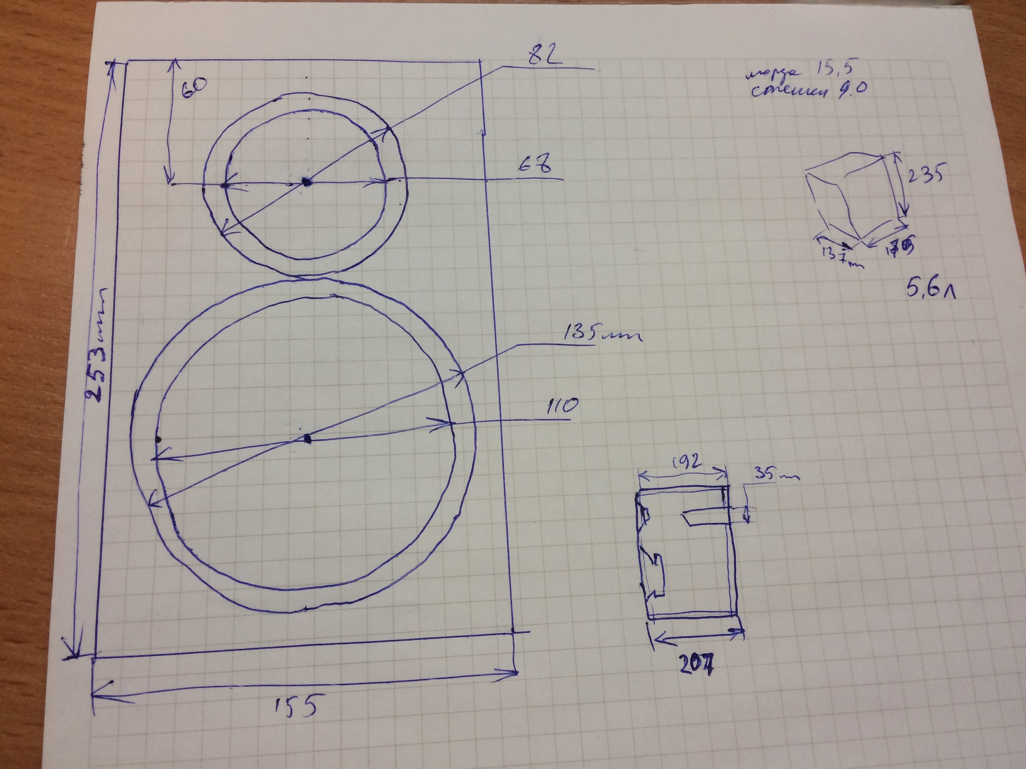

    Вот ящик мой.
    ---------- Сообщение добавлено 14:21 ---------- Предыдущее сообщение было 14:16 ----------
    Добавил в шапку ящик и вопрос посоветовать ВЧ под размер фланца.

    Теперь вопрос по ВЧ.
    Дырка 60мм, фланец утоплен диаметром 82мм. Туда влезет что-то не менее 60мм и не более 82 по диаметру. Посоветуйте что нибудь.
    Варианты такие:
    Wavecore TW022WA04-01 http://www.audiomania.ru/tweeter/wav...wa04-01_1.html
    3300 р за пару
    (без жидкости)
    SB Acoustic SB26STCN-C000-4 http://www.sbacoustics.com/index.php...26stcn-c000-4/
    4900 р за пару
    (на заказ ждать)
    Visaton DTW 72/8 http://www.audiomania.ru/tweeter/vis..._dtw_72-8.html
    2400 р за пару
    (с жидкостью - сомневаюсь)
    Vifa NE25VTS-04 http://www.audiomania.ru/tweeter/vif...5vts-04_1.html
    доступны в авито 4000 р за пару
    (вроде без жижи они?)
    Какие параметры вообще говорят о совместимости мидбаса и твитера?

    Вифу NE25 конечно самое резонное решение тем более что и мидбас Вифа и подобные (Vifa мид углеволокно + шелковый твитер Vifa ) связки установленны во многих брендовых акустических системах , то есть вариант проверенный рабочий

    я подумывал что логично вифа+вифа, но она мелковата по диаметру, надо будет извернуться чтобы приладить её в ящик - пилить какой нить переходник.
    Но спасибо за совет! Буду думать

    Visaton DTW 72/8 - фуфло полное. Даже не рассматривай.

    Еще вот этот влезет, если фланец подпилить
    http://www.sbacoustics.com/index.php...sb19st-c000-4/
    склоняюсь к сб акустик их щупал уже
    вейвкоры как то тёмная лошадка
