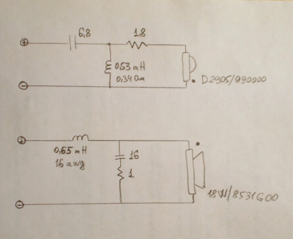

    как думаете , это может работать?
    Чет как по мне, добротность обоих фильтров запредельна...
    Это готовое изделие, продается.

    По умолчанию Re: Illumina 66 от Troels Gravesen
    Работать может, вопрос только как.

    Завсегдатай Аватар для DIM
    14.05.2005
    Санкт Петербург
    2,618
    Это что за модель хоть? Сшить можно наверняка.
    Ну в рекламке бред, конечно написан. Но если не дорого - можно брать и поковырять фильтры, безусловно. Сошьются, ВЧ позволяет работать достаточно низко. ДН вне оси в середине будет проваливаться, конечно, но не сильно. Но блин, как обычно динамики по центру, когда же эта мода уйдет(
    Да, реальная чувствительность этой АС будет около 86 дБ. Учтите, усилитель потребуется достаточно мощный.
    14.05.2005
    Санкт Петербург
    2,618
    Это уже вам решать, самому. Пара корпусов хороших то же не дешево стоит. Комплект таких голов можно посмотреть на http://audio-hi.fi Это самые низкие цены на Сканы, что я знаю. Да и если делать "с нуля", то вам в любом случае понадобится помощь по сведению.
    Я имел в виду несколько другое, 18-ка начинает разваливаться уже с 1 кГц, так низко заставить играть пищалку нереально, поэтому придется жертвовать самым чувствительным для уха диапазоном, что не хорошо, конечно. С таким НЧ уже просится три полосы. Короче говоря, по-настоящему хорошей такая двухполоска не получится, хоть какую купольную пищалку там ставь. 6600, безусловно лучше с точки зрения "качества" звука, но настолько низко как 9900 она играть не может. Вообще, если бы лично я заморачивался, то поискал бы или альтернативу пищалке, что маловероятно, точнее - дороговато или рискованно, или строил уже полноценную трехполоску. Компромиссы всюду, никуда без них.
    Или поискать альтернативный вариант головок. Что даже правильнее будет.
    К примеру, посмотрите в сети "Auriga".
    С уважением, Дмитрий Чуманов.
